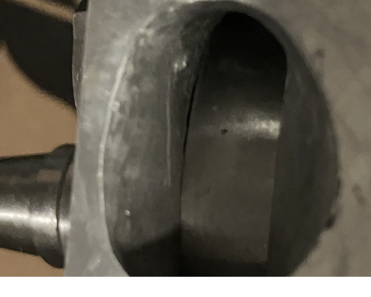

buon giorno, scrivo per chiedere lumi a più esperti in materia.
Sto montando un moore per il mio PX. Ho utilizzato dei carter malossi V one a valvola per 125. Ho lavorato la valvola in lunghezza fino  a trovare le fasi di aspirazione che mi ero prefissato (120 - 70). Fino a qui tutto ok, nel momento di montare l’albero (mazzuchelli anticipato). Vedo che c’è un minimo di luce sulla valvol, l’albero quindi non chiude bene sul lato interno. Probabilmente raccordando ho accidentalmemte toccato il bordo valvola 🙈🙈. Ho misurato con spessimetro e sarebbero dai 10 ai 15 centesimi.
la mia domanda è questa. Se mettessi  un albero con spalla lato valvola più largo, risolvo il problema?
Esiste un albero con spalla più più larga? Stavo vedendo che l’albero malossi anticipato lo fanno per valvola larga fino a 13 millimetri (la mia farebbe poco più che 11)…
HELP ME

Hai delle foto della valvola con l'albero montato?

Le spalle dell'albero della 200 sono più larghe e la biella più lunga.
Ore se i carter non hanno l'incasso dell'albero (come per i carter 125/150) potresti fare abbassare il gradino a misura, se invece i carter accettano l'albero della 200 sei a posto.
In alternativa potresti usare dello stucco bicomponente per sistemare la valvola.

La
mia idea era propio quella
dello stucco per riparare il materiale mancante…mi spiace perché ho fatto
propio uno sbaglio da p….ollo… per non dire altro…
Speravo ci fossero alberi sempre per 125/150 con spalle un po’ più larghe

Grazie mille per la risposta comunque…
secondo te può essere valida l’idea di coprire la
spalla dell’albero con del
nastro adesivo e modellarci il bicomponente , poi una volta indurito lavorarlo?

Secondo me devi fare un lavoro certosino partendo dalla preparazione della parete della valvola, che deve essere lavorata per far si che il bicomponente aggrappi bene, in modo sicuro ma soprattutto permanente.
Se si dovesse staccare ti lascio immaginare il macello che ne conseguirebbe.
Sul web ci sono dei tutorial che spiegano più o meno bene l'utilizzo di queste resine.
Un'altra soluzione potrebbe essere riportare del materiale mediante una piccola saldatura, dove non avresti il problema del distacco ma interverrebbero tutti i problemi legati al calore, che però in una officina specializzata dovrebbero saper by-passare.
Ti servirà poi sistemare la sede della valvola.
In un modo o nell'altro vedrai che riuscirai a sistemare i carter.
