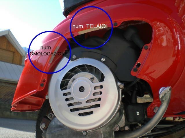

Il numero di telaio è stampigliato sul bordo sotto lo sportellino motore.
Se ci dici la sigla (coprendo gli ultimi numeri) ti possiamo dire che motore montava. Che vespa è? Una Special o cos'altro? Hai il libretto?
Il motore dovrebbe avere sigla V5A4M. I numeri non sono importanti, salvo che tu non voglia una vespa che sia originale, in questo caso i numeri del motore dovrebbero essere più o meno simili a quelli del telaio, ma mai uguali.
