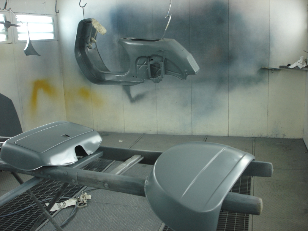

PaSqualo Inviato Dicembre 19, 2006 Autore Inviato Dicembre 19, 2006 Vespa verniciata. Prestissimo le foto. E che di ce la mandi buona. va bene cos'ì? Va benissimo Comunque.... Non è da me, fotografo di tutto prima, durante, in mezzo, dopo ecc ecc, ma per questo 200 ho fotografato solo il fondo, o meglio la Vespa col fondo. NOn ho fotografato la sabbiatura, ne com'era niente. Adesso mi pento. L'importante è che sia pronta. Ecco la foto col fondo 0 Cita
