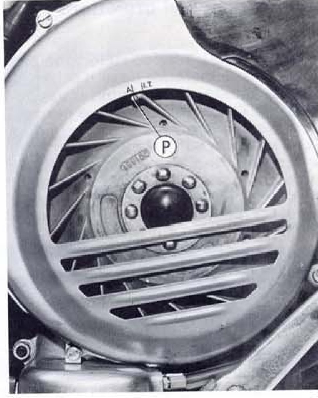

Pier2162 Inviato Ottobre 16, 2023 Inviato Ottobre 16, 2023 Se può servire, nella mia ho fatto combaciare il pallino P del volano con la I di IT (con la stroboscopica ovviamente). (La foto lo mostra allineato con la A perchè è riferita ad un px200e). 0 Cita
