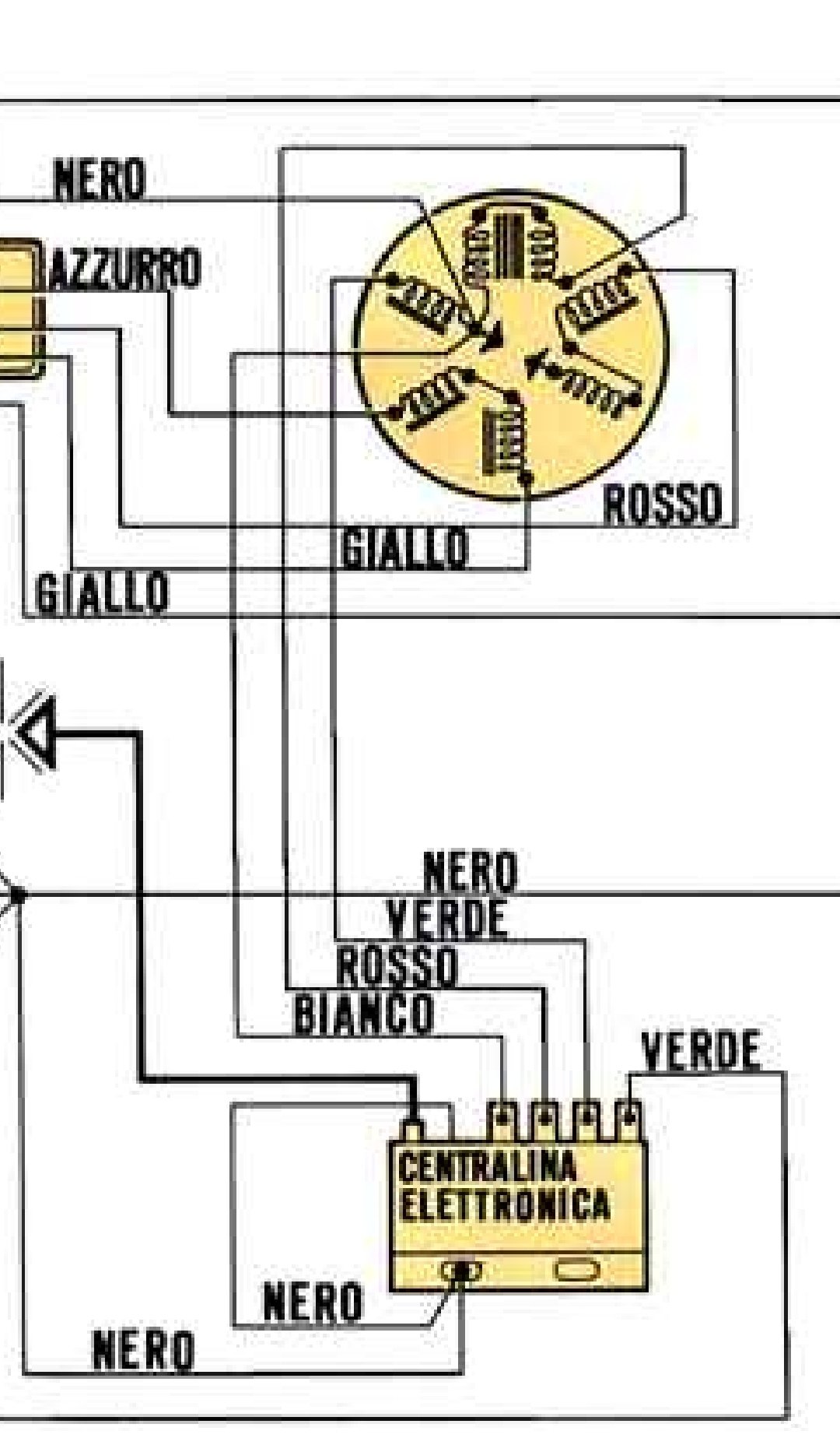

granz Posted 10 September 2023 - 18:10 Author Share Posted 10 September 2023 - 18:10 Intanto ho trovato questo filo verde completamente dissaldato. 0 Quote Link to comment Share on other sites More sharing options...
Pier2162 Posted 10 September 2023 - 18:13 Share Posted 10 September 2023 - 18:13 2 ore fa, granz dice: Come faccio a sapere se non arriva la massa al fanale? Intendevo di verificare se c'è la massa sul pedale del freno, comunque (e vale per tutte le masse da controllare) basta che prendi un pezzo di filo lungo circa 1 metro, colleghi un capo ad una massa che sia sicura al 100% (una vite dei carter per esempio) e con l'altro capo tocchi le masse da testare. 2 ore fa, granz dice: mi sono accorto però che il paraolio non tiene più! Dovrò risolvere questa cosa prima! Nulla di più semplice: avviti due autofilettanti sul paraolio vecchio, facendo attenzione a non avvitarle troppo, poi con una pinza le tiri in fuori ed il paraolio si sfila in men che non si dica. Il nuovo lo impronti a mano poi lo spingi in posizione con un pezzo di tubo o una bussola di misura adeguati. 2 ore fa, granz dice: Ma già che ho smontato lo statore quali sono i valori di impedenza che devono uscire dalle bobine... Lascia perdere, sono test quasi inutili, bobine con valori corretti e non funzionanti sono più frequenti di quello che credi. Se proprio vuoi testarlo, segui questo video: https://www.sonoinofficina.com/statore-vespa-come-testarlo/ Ma non c'è nessun problema iniziale correlato allo statore, perchè se lo stop è sempre acceso la tensione dallo statore esce. 0 Quote Link to comment Share on other sites More sharing options...
Pier2162 Posted 10 September 2023 - 18:17 Share Posted 10 September 2023 - 18:17 4 minuti fa, granz dice: Intanto ho trovato questo filo verde completamente dissaldato. È il filo che porta tensione alla bobina AT, senza di questo la vespa non parte, probabilmente ti si è staccato nello smontaggio, la saldatura. era fredda 0 Quote Link to comment Share on other sites More sharing options...

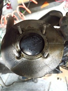

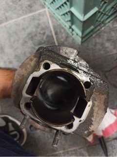

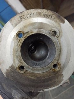

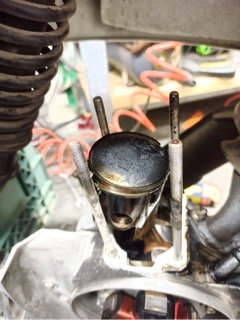

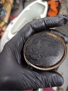

granz Posted 25 September 2023 - 10:32 Author Share Posted 25 September 2023 - 10:32 (edited) Veniamo ai problemi seri, ho tirato giù il blocco motore per dare un'occhiata e come al solito il blocco motore è completamente imbrattato. Ho uno sfiato tra cilindro e testa ed anche sull'attacco al collettore di scarico. Questo 130 pollini l'ha sempre fatto, ma adesso vorrei risolvere. Dall'ultima volta che ho aperto il blocco sono passati 5 anni, in quell'occasione feci rettificare il cilindro. Edited 25 September 2023 - 10:41 by granz 0 Quote Link to comment Share on other sites More sharing options...
Pier2162 Posted 25 September 2023 - 10:58 Share Posted 25 September 2023 - 10:58 25 minuti fa, granz dice: Ho uno sfiato tra cilindro e testa ed anche sull'attacco al collettore di scarico. Tutto normale 😂 0 Quote Link to comment Share on other sites More sharing options...
Pier2162 Posted 25 September 2023 - 11:03 Share Posted 25 September 2023 - 11:03 (edited) La flangia del collettore di scarico viene spesso tirata "alla morte" col risultato che col calore si deforma, e hai voglia a mettere guarnizioni...io ho risolto più di una volta tagliando la flangia originale (spessa di solito 4 mm) e saldandone una spessa 8 mm che mi sono fatto tagliare a laser da un'officina in zona. Per la testata, una bella spianata con carta fine di un piano di riscontro, ed un velo di pasta rossa al montaggio. Edited 25 September 2023 - 11:03 by Pier2162 0 Quote Link to comment Share on other sites More sharing options...
granz Posted 25 September 2023 - 11:07 Author Share Posted 25 September 2023 - 11:07 Adesso, Pier2162 dice: Tutto normale 😂 No, dai! 😁 Io ce l'ho trovato il polini non sono mica tipo da elaborazioni al motore. Ho letto molti post e ho capito che è un problema comune a tutti i vecchi Polini. Ma si può risolvere? 0 Quote Link to comment Share on other sites More sharing options...
Pier2162 Posted 25 September 2023 - 11:15 Share Posted 25 September 2023 - 11:15 Alla faccia delle incrostazioni 😅 Ma che olio usi?? E quanti km ha fatto 'sto motore? Il pistone è cotto fino allo spinotto! 0 Quote Link to comment Share on other sites More sharing options...
Pier2162 Posted 25 September 2023 - 11:24 Share Posted 25 September 2023 - 11:24 (edited) 17 minuti fa, granz dice: Ma si può risolvere? Te l'ho scritto come, qualche post addietro... https://www.vesparesources.com/topic/83824-stop-acceso-sempre/?do=findComment&comment=1202823 Edited 25 September 2023 - 11:24 by Pier2162 0 Quote Link to comment Share on other sites More sharing options...
