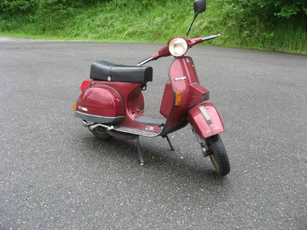

farob Inviato Giugno 3, 2008 Inviato Giugno 3, 2008 Ric, il Rosso Cina mi sembra strepitoso... 0 Cita
EzioGS160 Inviato Giugno 3, 2008 Inviato Giugno 3, 2008 il Rosso Cina mi sembra strepitoso quoto, proprio ieri ho visto un 200 senza frecce rosso cina, era meraviglioso. 0 Cita
Gabriele82 Inviato Giugno 3, 2008 Inviato Giugno 3, 2008 GRande Ric!!! Vai di rosso cina! Cavoli 200rally...veramente bella!!! Ric falla così..quasi quasi rifaccio la Gianna Rossa.... 0 Cita

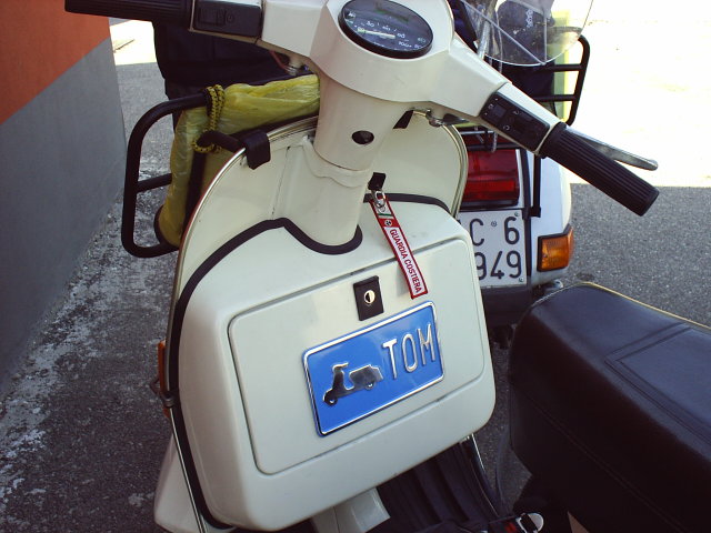

tommyet3 Inviato Giugno 6, 2008 Inviato Giugno 6, 2008 Ric, il mio ex PX 200 arcobaleno era Bianco dolomite, molto bello, diverso dal biancospino e abbastanza raro. Ti allego una foto per il colore: 0 Cita
ricmusic Inviato Giugno 8, 2008 Autore Inviato Giugno 8, 2008 Molto bello grazie Tommy...ma ho già il 125 biancospino e non vorrei litigassero Nonostante lo schermo...è decisamente un bianco diverso molto originale. Ragazzi datevi pace...il Rosso Cina è deciso.... Colore a parte la fortuna non mi assiste...come dicevo in altro post più si smonta e più sorprese si trovano....ecco come è conciato il tunnel...sono un po' preoccupato... A preve posterò delle foto del telaio nudo da cui si capisce bene che qualcosa bisogna inventarsi.....le zone di ruggine non mancano.... Riccardo 0 Cita
