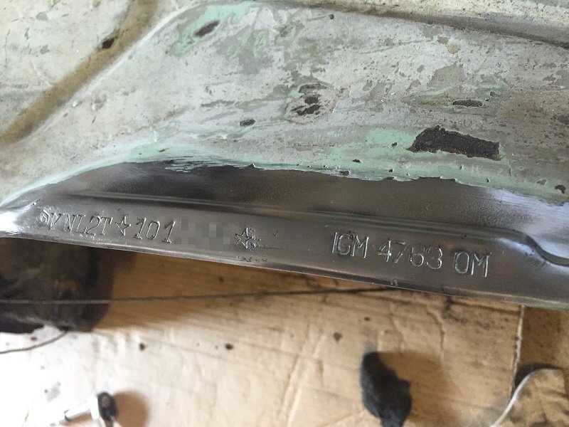

Non so se sono fuori tema ma  guardando i n di telaio di una gtr demolita che ho ed il dgm anche se il carattere è naaturalmente differente ho dubbi sull'altezza dello stesso. Sembrerebbe nella mia che sigla e n siano da 6 mm circa cosi come il dgm e numero. Un amico invece mi diceva che il dgm è come nelle small da 5. La cosa mi pare strana ma non vorrei avere un telaio taroccato o per lo meno ribattuto nel dgm
Grazie

Per quanto riguarda la tua domanda, sarebbe meglio se ci mostrassi una foto della punzonatuta, altrimenti non saprei cosa risponderti, nascondi pure gli ultimi 3 numeri di telaio.

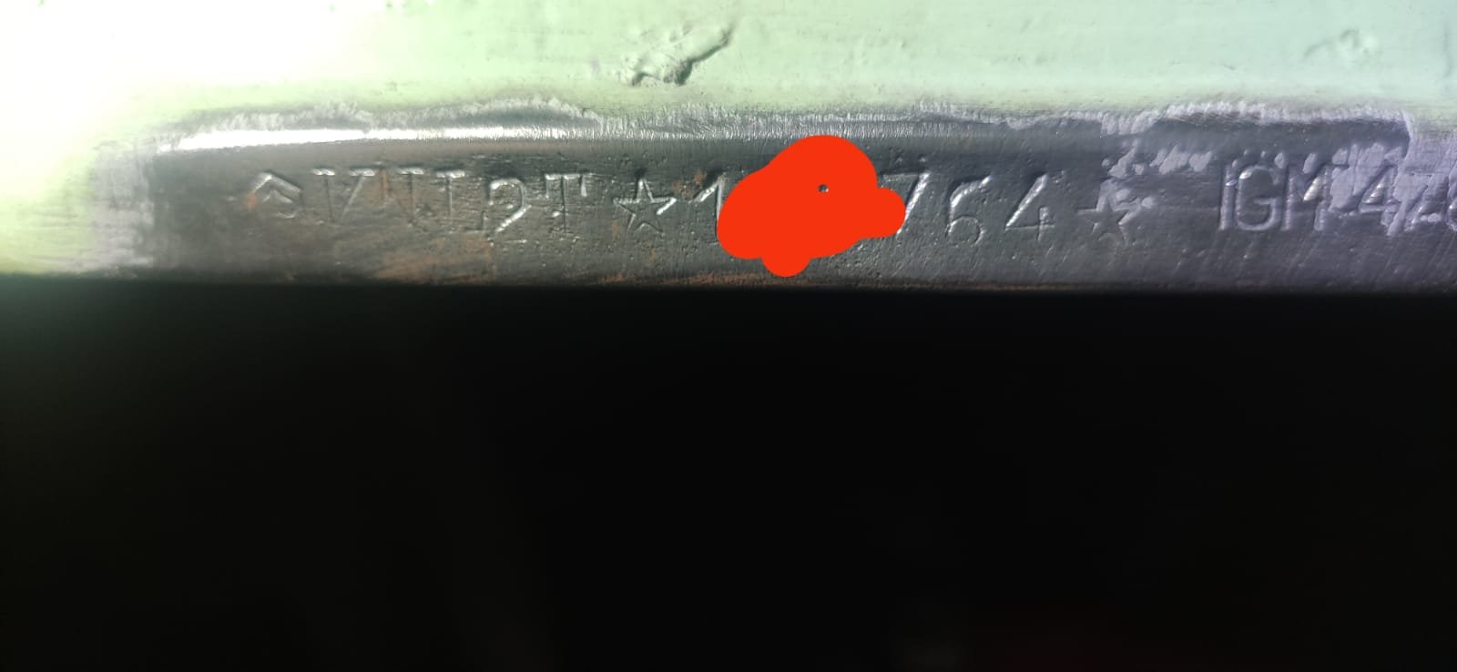

questo qui sotto punzonatura del mio GTR.
IGM (non dgm) eseguito a macchina, altezza credo sia 5.5mm, mai misurato ma 5mm mi sembra poco. Perfettamente centrato nel labbro il telaio, in quanto fatto a macchina.
Seriale telaio con font tipicamente anni 50-60 , altezza 6mm, eseguito a mano, non centrato, ma spostato in basso.
Dovrebbe chiarire i tuoi dubbi 😉
8 minuti fa, feba dice:
Grazie, in effetti l altezza è pressoché uguale fra n telaio e dgm
E' originale , non manomesso, tranquillo 😉
e dal verde pastello 399 sopra, 1969 anche la tua. O anche  68 se una delle primissime 750

2 ore fa, exstreme dice:
Concordo.
