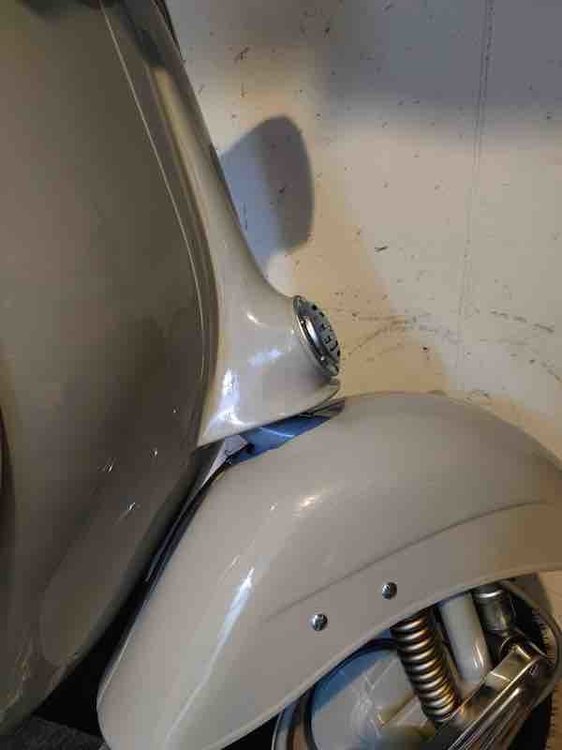

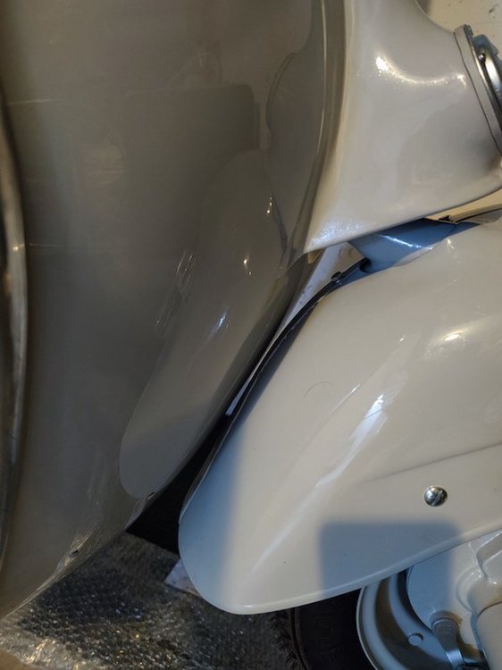

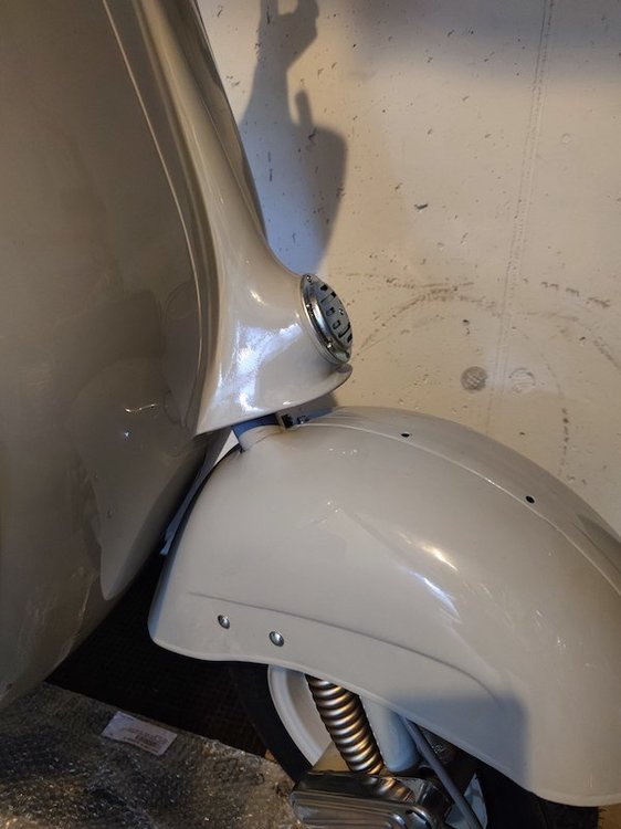

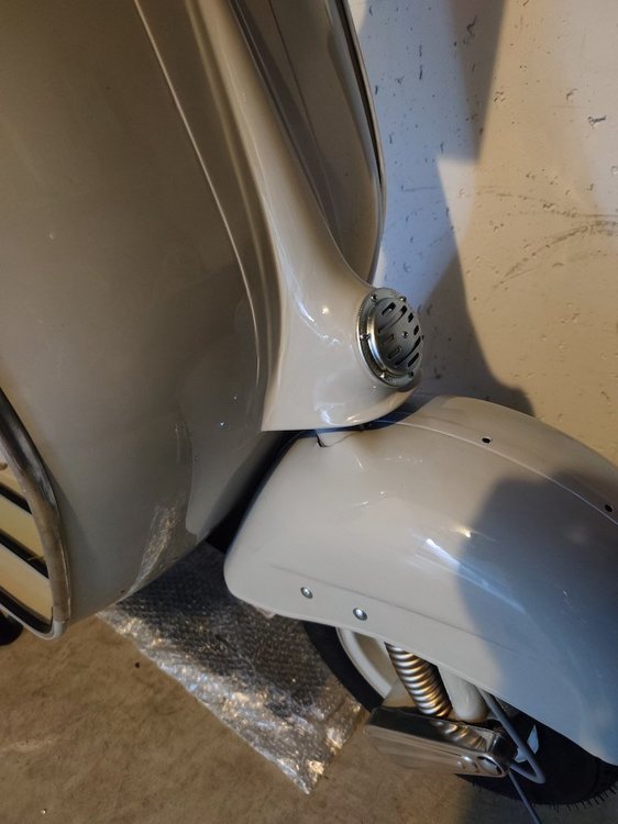

Sto per completare il restauro della mia Vespa VNB5T del 1964 e adesso che ho montato la forcella e il parafango, mi è venuta una paranoia sulla distanza che c'è tra nasello e parafango, mi sembra leggermente eccessiva. Inoltre, girando il manubrio, la distanza che c'è tra il parafango e lo scudo è veramente minima (ma non tocca - vedasi foto).
Faccio presente che nella vespa è stato messo lo scudo nuovo e anche il nasello. Il parafango non è fissato definitivamente e nel kit per fissarlo che ho comprato, ci sono degli spessori che al momento non ho utilizzato perché non so dove e se vanno messi.
Allego qualche foto e ringrazio anticipatamente chi riesce a darmi qualche consiglio.

si, non è una paranoia purtroppo, la distanza  è eccessiva.
Ti allego quella del mio vnb5, tra gobba  parafango/ nasello  siamo nell'ordine dei 9 m.
Ad occhio Nel tuo caso credo sia nell'ordine dei 3 cm,  se non erro.
Purtroppo quando si salda un nuovo nasello si deve avere l'accortezza di farlo con parafango e stelo montato e serrato correttamente, proprio per evitare queste situazioni.
