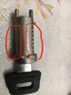

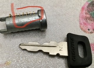

Buongiorno a tutti, cerco con alcune foto di essere semplice nel descrivere, nella prima foto ho cerchiato i pioli che bloccano la serratura senza chiave.
nella seconda con la chiave inserita si nota come tutti i pioli si ritirano eccetto il primo che che tiene la serratura in posizione

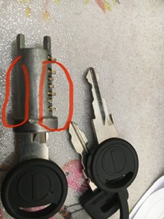

Ora inserisco invece le altre chiavi per farvi vedere come rimango i pioli impedendo la rotazione.
quella rettangolare è la mia originale, quella tonda è una serratura zadi la quale posso confermare che è esattamente come quella originale degli anni ‘80

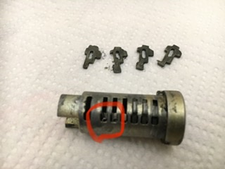

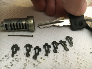

Ecco come si presenta ed il chiodino di cui parlavo, per estrarlo dopo essere sicuri di averlo pulito con lo sbloccante basta inserire la chiave premere il primo piolo che tiene la serratura in posizione e battendolo sul tavolo dovrebbe uscire facilmente se ciò non succede vi potete aiutare con un cacciavite piccolo oppure con un ago da cucire

Attenzione adesso perché tutte le levette sono libere e se si capovolge esco tutte con le molle e poi per trovare l’ordine è più problematico.
La prima leva a sinistra è quella che tiene in posizione la serratura tutte le altre sono quelle che seguono la chiave, io ho avuto la fortuna che nella mia è bastato invertire alcune leve ed si è sincronizzata, altrimenti le aprite tutte e due inserite le vostre leve sulla nuova serratura nel giusto ordine. Poi basta seguire il percorso inverso per richiudere tutto ed usare una sola chiave per tutto.
Spero di essere stato semplice se c’è qualche dubbio chiedetemi pure 👍

Vedi che è abbastanza semplice basta un cacciavite piccolo e una pinza per tenere la serratura e piano piano girando la serratura lo esci dopo che hai raddrizzato le piccole linguette che si vedono in foto, vedrai che esce semplice
