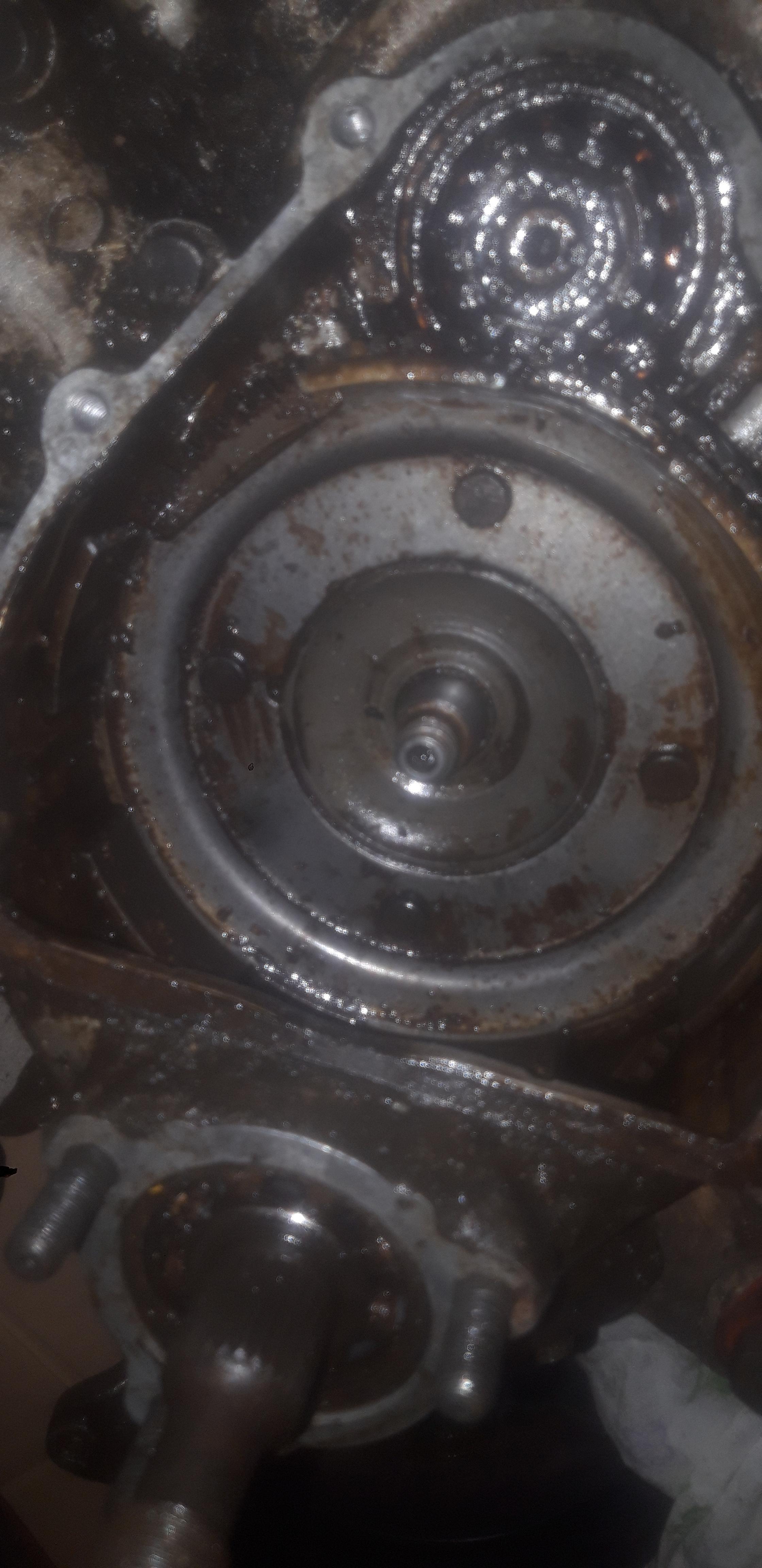

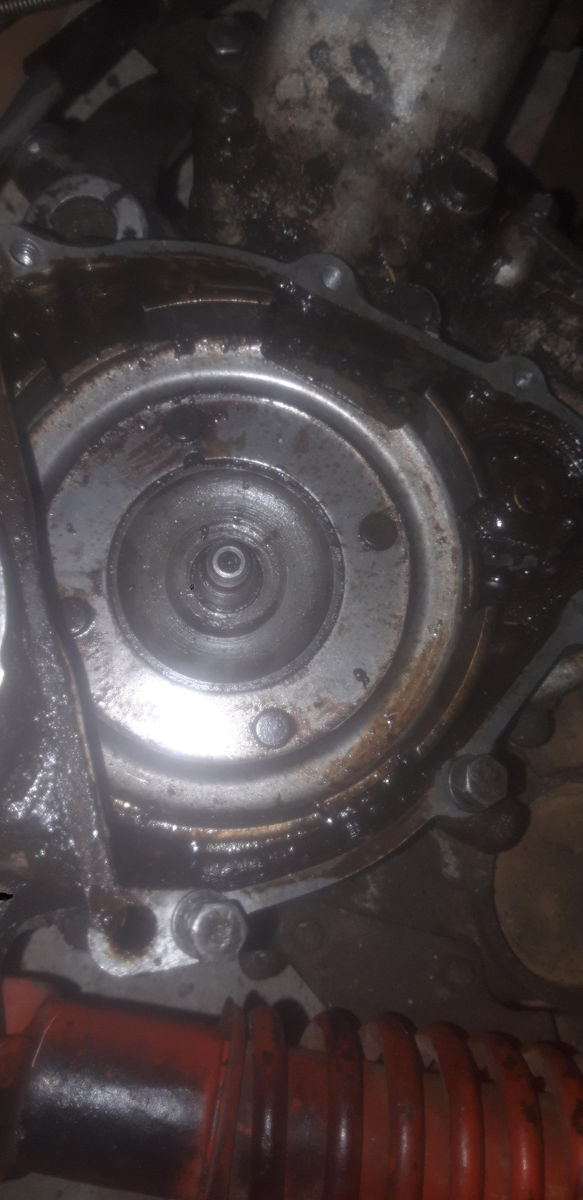

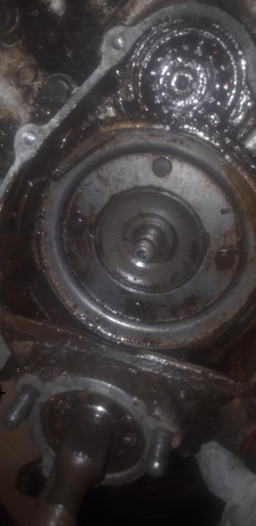

Antoniooo 0 Posted 28 January 2021 - 18:24 Share Posted 28 January 2021 - 18:24 Salve a tutti mi chiamo Antonio è sono della Sardegna, possiedo una vespa pk xl Volevo chiedervi informazioni e soprattutto se avete qualche risposta a questo problema che mi succede da qualche settimana.. Allora il mio problema sta nella frizione della vespa che in poche parole non stacca assolutamente.. E ok fino a qui ci siamo,mi metto a smontare la frizione vecchia e noto subito che i dischi erano incollati è andavo sostituiti, dopo aver cambiato i dischi con dei nuovi di sughero (premetto che ho sostituito solo i dischi di sughero e non quelli di ferro e messi per quasi 16 ore a bagno d'olio minerale 15w50 ) Rimonto tutto è il problema persiste La frizione non stacca, riapro la frizione per ricontrollare e noto che i dischi di sughero erano come quasi esplsosi era pieno di piccoli pezzetti di sughero dappertutto e olio incollato appiccicato nei dischi e nella pareti interni della frizione, naturalmente i dischi (nuovi) erano incollati e, quindi vanno sostituiti un altra volta.. Per olio motore uso il sae 30 4t Per i dischi della della frizione è stato usato il 15w50 Quindi chiedo il vostro parere quale potrebbe essere il problema? Che stia sbagliando l'olio per la frizione? Fatemi sapere Grazie in anticipo Antonio 0 Quote Link to post Share on other sites

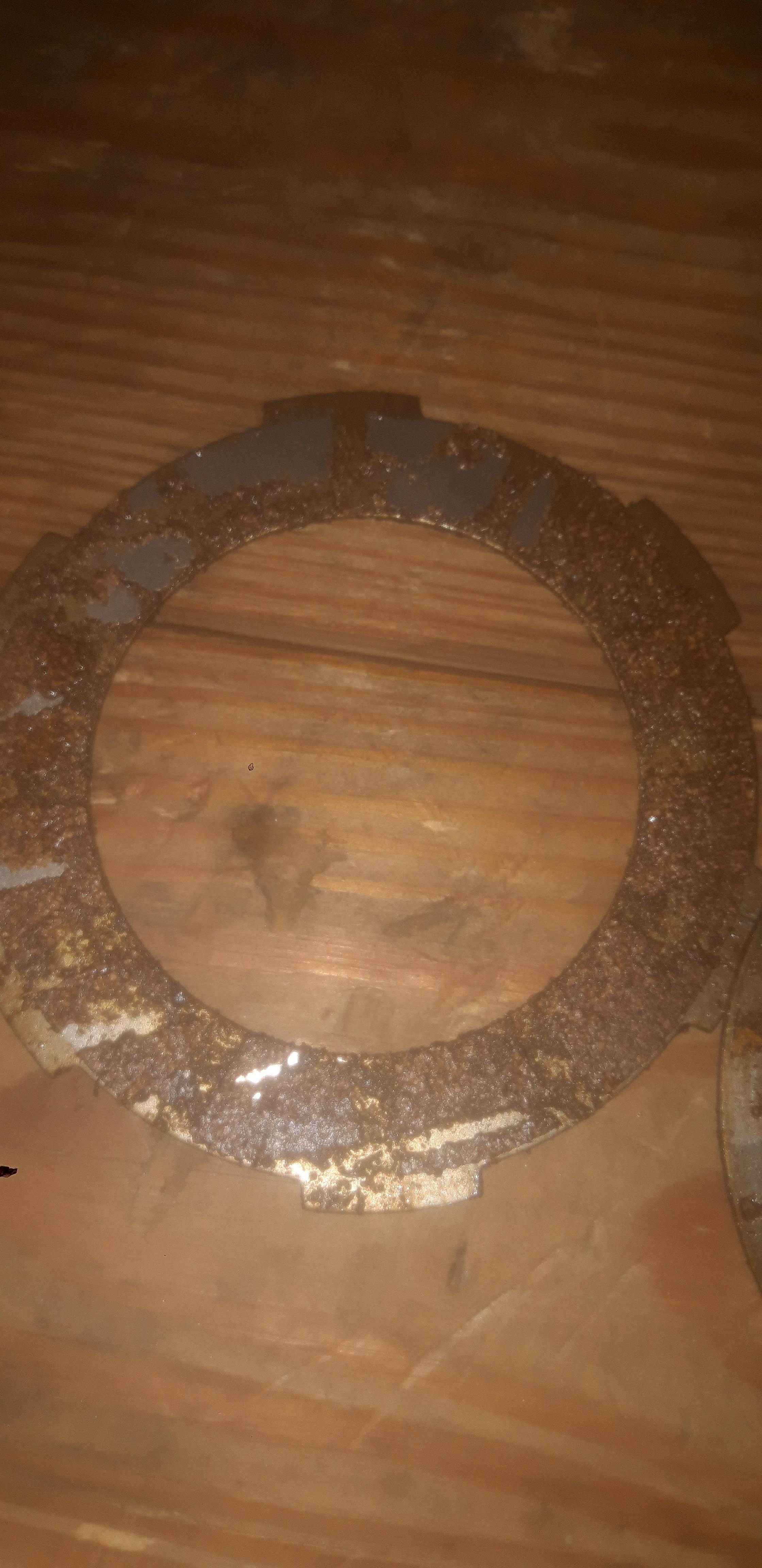

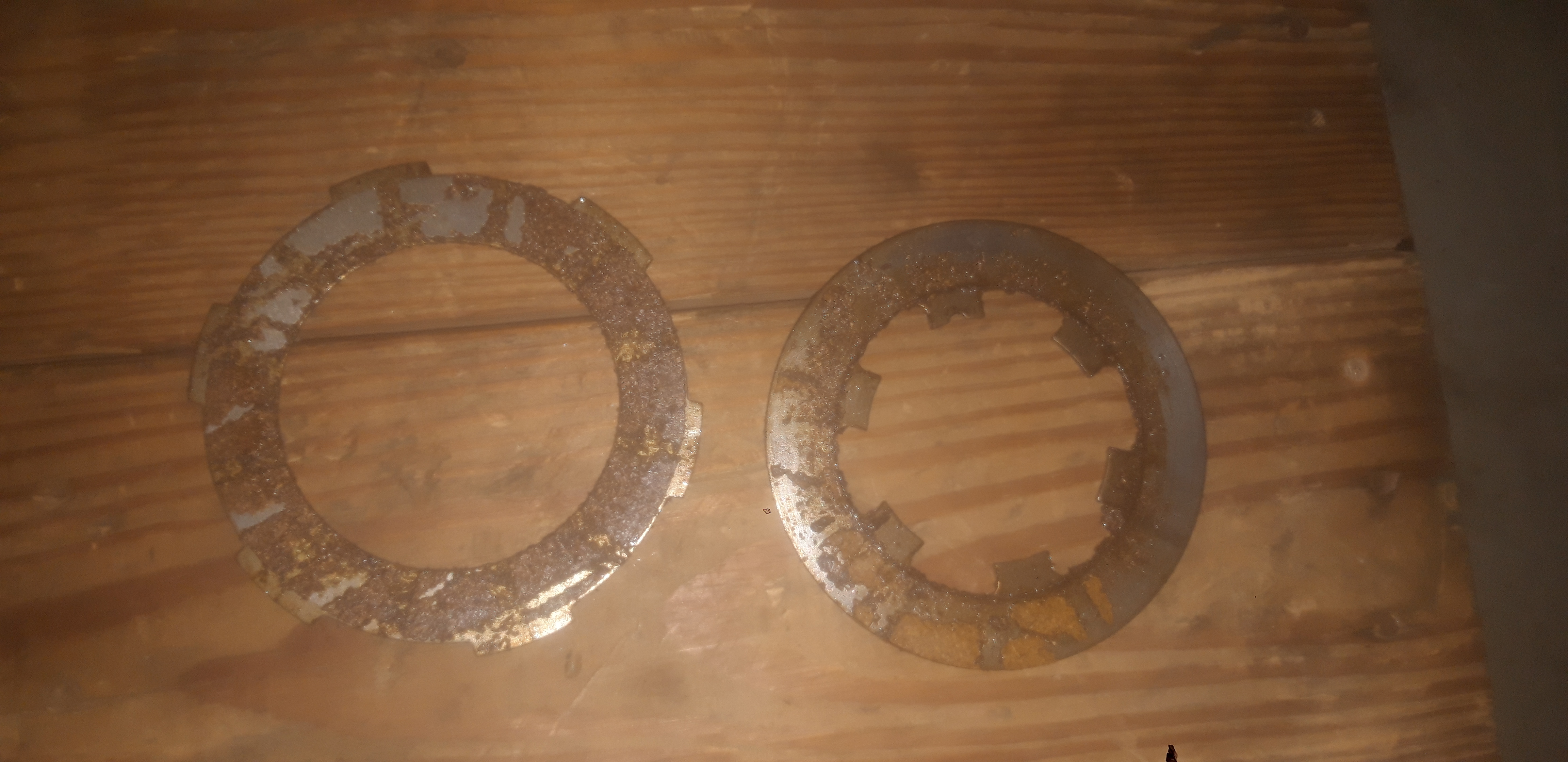

jomusy 0 Posted 28 January 2021 - 18:37 Share Posted 28 January 2021 - 18:37 Metti le foto dei dischi in ferro anche così facciamo qualche ragionamentoInviato dal mio MI 3W utilizzando Tapatalk 0 Quote Link to post Share on other sites
Antoniooo 0 Posted 28 January 2021 - 18:44 Author Share Posted 28 January 2021 - 18:44 5 minuti fa, jomusy dice: Metti le foto dei dischi in ferro anche così facciamo qualche ragionamento Inviato dal mio MI 3W utilizzando Tapatalk 0 Quote Link to post Share on other sites
Antoniooo 0 Posted 28 January 2021 - 18:45 Author Share Posted 28 January 2021 - 18:45 avevo già pubblicato la foto del disco di ferra era quello a destra gli altri dischi di ferro sono grosso modo così 0 Quote Link to post Share on other sites
jomusy 0 Posted 28 January 2021 - 20:23 Share Posted 28 January 2021 - 20:23 Io vedo sfuocato, ma è ruggine? Inviato dal mio MI 3W utilizzando Tapatalk 0 Quote Link to post Share on other sites
Antoniooo 0 Posted 28 January 2021 - 20:34 Author Share Posted 28 January 2021 - 20:34 10 minuti fa, jomusy dice: Io vedo sfuocato, ma è ruggine? Inviato dal mio MI 3W utilizzando Tapatalk no, è olio appicciato 0 Quote Link to post Share on other sites
jomusy 0 Posted 29 January 2021 - 08:56 Share Posted 29 January 2021 - 08:56 Sono sincero, una situazione così non l'ho mai vista e non ho idea del motivo, mafaccio un'ipotesi.Se il cavo fosse mal regolato, tenendo la frizione in tiro sempre, potrebbe verificarsi un surriscaldamento con "fusione" del sughero e incollaggio ai dischi in acciaio rigati. Una volta raffreddatisi, staccandoli potrebbero rimanere quelle tracce d'olio che si vedono.Lascio comunque la parola a chi ne sa di più Inviato dal mio MI 3W utilizzando Tapatalk 0 Quote Link to post Share on other sites
