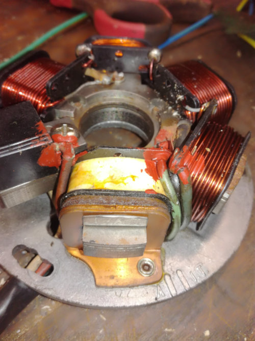

Kalimero Inviato Agosto 10, 2020 Inviato Agosto 10, 2020 L'impedentimetro probabilmente misura l'impedenza, ovvero la resistenza. Io uso un tester, o forse più correttamente un multitester. Puoi misurare tramite due contatti, solitamente uno rosso e uno nero, la resistenza in Ohm, la tensione alternata o continua in Volt, ecc. La bobina, al passaggio del magnete sul volano, genera corrente elettrica. Il pick-up determina il momento in cui far scoccare la scintilla, ovvero dà un impulso alla bobina di alta tensione (all'interno della centralina) nel momento corretto a seconda di come è posizionato il piatto statore (più anticipato o meno rispetto al punto morto superiore). Detto ciò, e sempre ammesso che non abbia detto castronerie, bisognerebbe conoscere i valori da misurare sui fili verde, rosso e bianco che escono dalla zona volano e che si collegano alla centralina. 0 Cita
Kaliningrad Inviato Agosto 10, 2020 Autore Inviato Agosto 10, 2020 1 ora fa, Kalimero dice: La bobina, al passaggio del magnete sul volano, genera corrente elettrica. Il pick-up determina il momento in cui far scoccare la scintilla, ovvero dà un impulso alla bobina di alta tensione (all'interno della centralina) nel momento corretto a seconda di come è posizionato il piatto statore (più anticipato o meno rispetto al punto morto superiore). Ecco, ma quali sono questi tre pezzi? Hai foto nel tuo archivio? 0 Cita
Psycovespa77 Inviato Agosto 10, 2020 Inviato Agosto 10, 2020 Se hai un accensione cinese kokusan,cogli l'occasione per buttar via tutto e passare ad una ducati-piaggio.Stesso problema che ho avuto al pk 125 un paio di mesi fa,cambiato centraline,revisionato statori con pick up nuovi,provato statori vecchi,cambiato impianto elettrico(ne aveva bisogno,credevo che ci fosse un problema in quello) ma niente,scoppiettava da un regime x in poi.Controllato e cambiato 2 tipi di spessore di lamelle al collettore,revisionato carburatore e provato almeno 4 tipi diversi di candele bosch w08cs.ngk br9eg-bosch w3cs-champion n84 ma niente da fare.Pensavo di portarlo davanti alla piaggio ed incendiarlo con il napalm e poi ho pensato a cosa ancora non avevo cambiato.Il volano.Provato a mano,i magneti vanno bene ed hanno ancora una discreta forza ma non va.Cambiato volano...funzionano da dio tutto il resto dei componenti che finora non ne volevano sapere di andare.Quindi anche se con il tester va tutto bene...non sempre il problema è nello statore. 1 Cita
Kalimero Inviato Agosto 10, 2020 Inviato Agosto 10, 2020 (modificato) Al momento ho solo questa foto, ma se cerchi nella grande rete ne trovi ... Le quattro bobine "nude", ovvero che sembra abbiano gli avvolgimenti spelati (ma non lo sono) generano corrente elettrica per le luci, clacson e frecce (fili blu e nero). La bobina in basso rivestita dà corrente alla centralina (filo verde) per poter generare il circuito in alta tensione e il pick-up è quello scatolino nero sulla sinistra (filo rosso) che dà l'impulso per lo scoccare della scintilla al momento giusto. Il filo bianco è la massa. Modificato Agosto 10, 2020 da Kalimero 1 Cita
