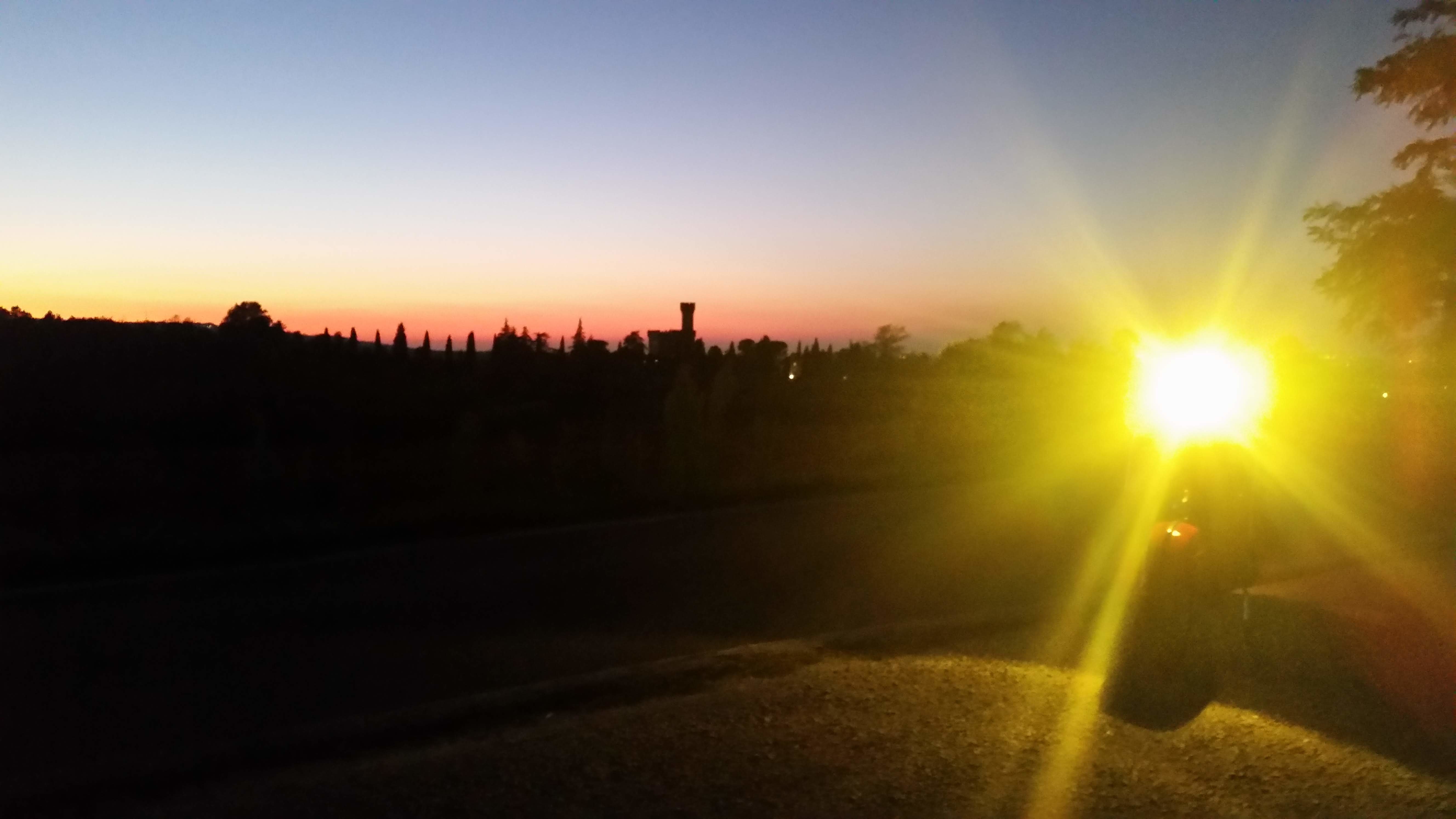

querida-presencia Inviato Agosto 29, 2019 Inviato Agosto 29, 2019 (modificato) 55 minuti fa, andreapery dice: Potresti se possibile linkarmi il kit led che hai acquistato? Il link era nella discussione che ti ho indicato all'inizio, in cui trovi anche parecchie immagini e spunti utili per l'installazione, comunque (allora come ora spero che ciò non violi le regole) eccolo: https://it.aliexpress.com/item/AC-8V-80V-LED-H4-Motorcycle-Headlight-Bike-HS1-PH7-PH8-BA20D-H6-H4-LED-Bulb/32828185902.html ad un anno e più di distanza il prodotto è leggermente cambiato nella forma (ora il bulbo è cilindrico mentre prima era a forma di prisma), come puoi vedere confrontando le foto attuali con quelle postate un anno fa, le carateristiche generali non mi sembrano cambiate. 55 minuti fa, andreapery dice: E il colore della luce è bianco o tende comunque al giallo? Ora lo vedo disponibile solo a luce bianca, all'epoca era disponibile anche a luce gialla ed io li acquistai entrambi, li ho provati ed il bianco era bianco, io poi ho preferito il giallo anche se più appariscente e forse non proprio ortodosso. Qui puoi vedere il risultato con luce gialla (in primo piano sulla destra) e confrontarlo con altri, tieni conto del fatto che eravamo in pieno giorno ed a velocità bassa (che almeno nel mio caso influenza la resa luminosa): Non posso garantirti che la qualità della luce bianca sia la medesima che ho riscontrato io un anno fa, poi ho regalato il kit bianco ad un amico per la sua GTR e tenuto quello a luce gialla che sto usando tutt'ora con soddisfazione. Aggiungo, e finisco, che nei post più recenti in quella discussione qualcuno ha scritto di aver trovato un kit con quelle caratteristiche (non si dice a che prezzo, mi pare) anche in Italia, sono certo che a Torino non manchi qualche grande emporio Cinese in cui potresti cercare, stampati le caratteristiche e portale con te, magari la differenza di costo (ammesso che ci sia) può essere compensata da minori rischi connessi al trasporto, alla distanza del referente (anche se tutti parlano bene dell'assistenza clienti AliExpress) e da zero attese dovute ai tempi, anche se contenutissimi nel mio caso, di spedizione e consegna. Se ti serve altro chiedi pure. Ciao Modificato Agosto 29, 2019 da querida-presencia 0 Cita
querida-presencia Inviato Settembre 13, 2019 Inviato Settembre 13, 2019 Questa è di ieri sera: 0 Cita
