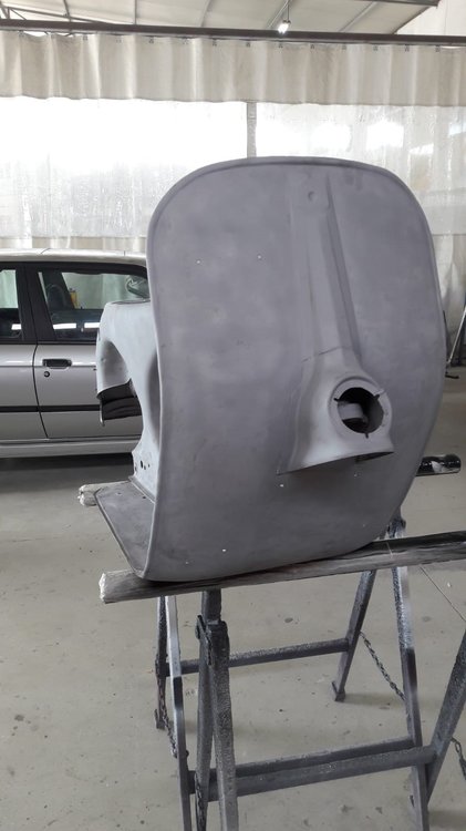

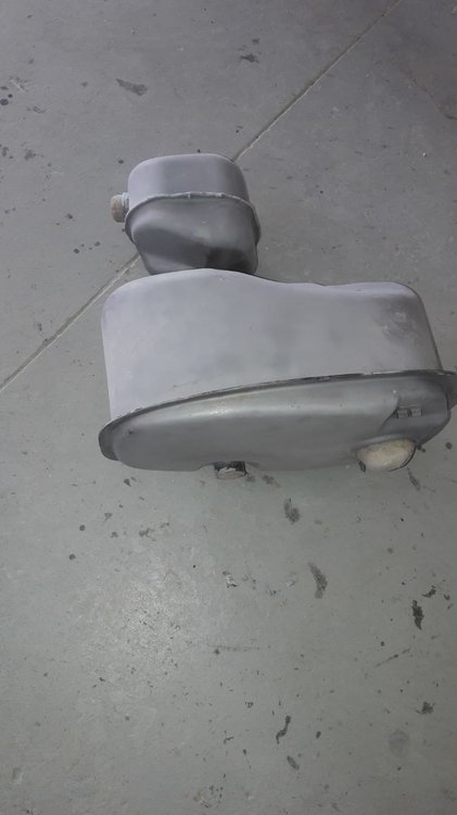

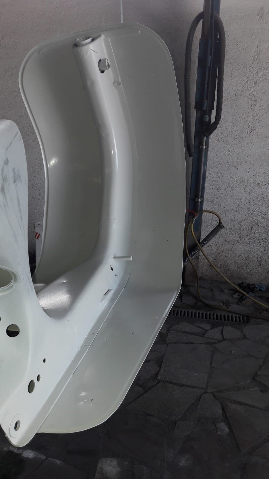

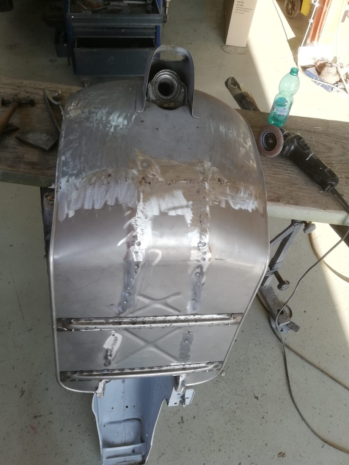

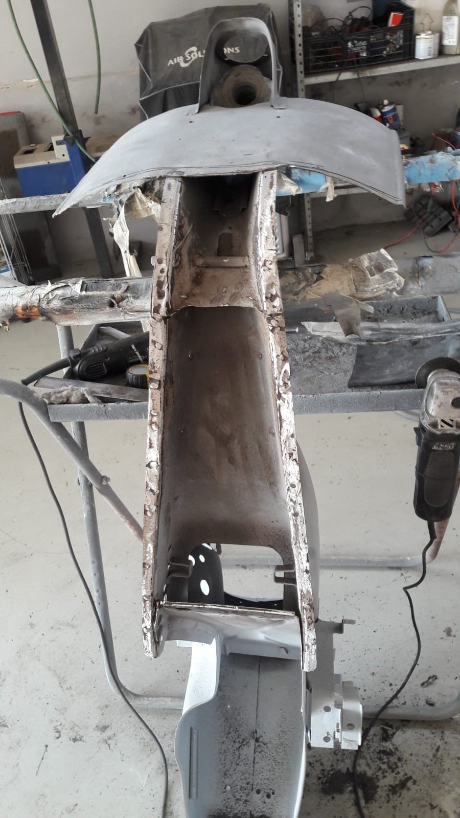

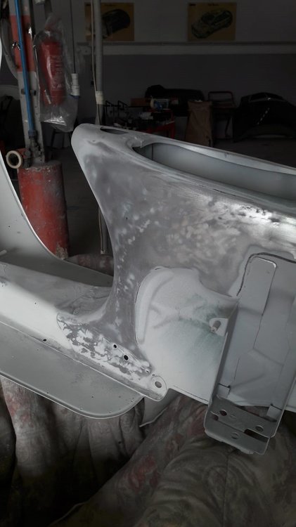

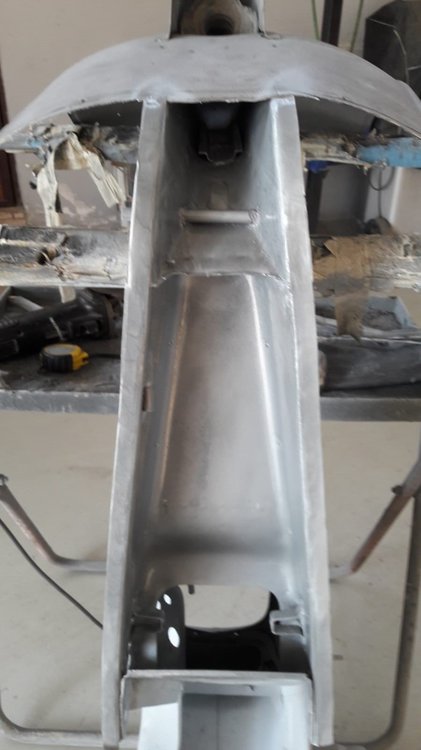

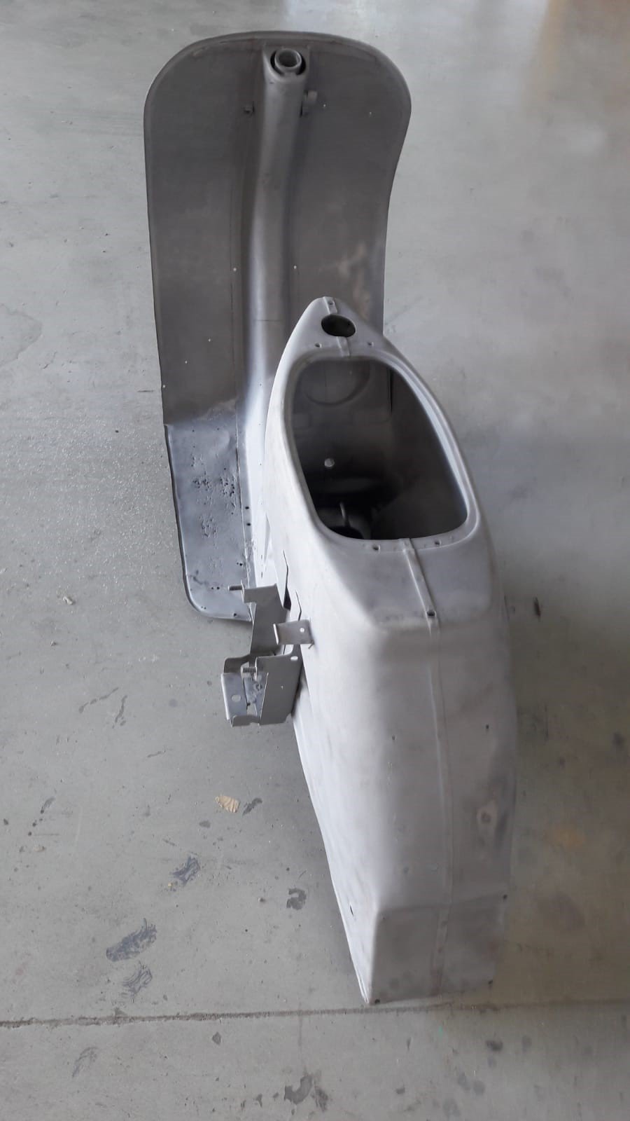

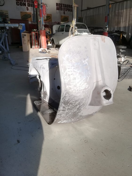

come da vostro suggerimento, allego foto delle varie fasi di preparazione della vespa.
sono riuscito a convincere il carrozziere a sostituire la sola pedana e non anche lo scudo. come potete vedere il lavoro è stato tanto.
Quindi, opterò per la verniciatura con il fondo delle parti non a vista (interno della vespa, interno coppe, interno del parafango).
per le parti grigie, sarà difficile convincerlo. i cerchi me li ha già rispediti indietro in quanto nuovi.

Ciaoo! Hai fatto bene a far sanare la parte interna del tunnel... a mio avviso la pedana potevi recuperarla... Non era eccessivamente malmessa.... ne ho viste messe peggio che sono comunque state recuperate facendo delle pezze...
Ormai è sostituita però! E questo come già detto ti ha dato modo di intervenire dentro il tunnel..
Ricordati di fare i buchi per il montaggio delle strisce in alluminio sulla pedana prima di verniciare la vespa !!!

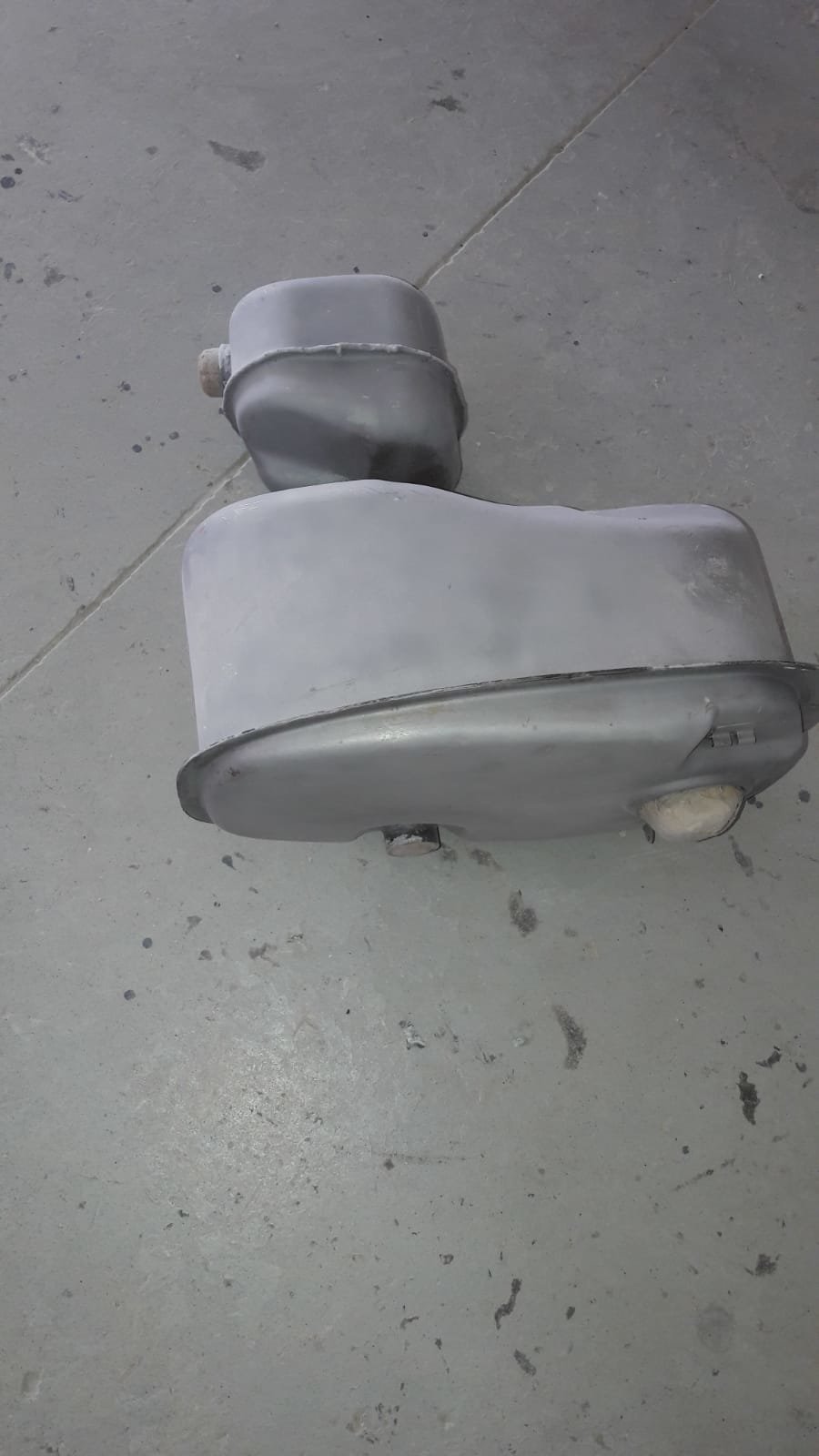

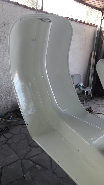

Allego le ultime due foto. Prova cofani e bordo scudo.
Ho già comprato vernice (MM: che prezzi!). Il rivenditore mi ha consigliato di utilizzare un opacizzante al 40%.
Dice che il lucido diretto potrebbe farla sembrare troppo lucida e solo il tempo (parecchi anni) potrebbe eliminare (ma comunque di poco) quell'effetto.  Consigli?

Mamma mia che bella Vespa come ti invidio, il 200 è un po’ il mio sogno nel cassetto.... come tante altre...
il bordo scudo è ulma 044? O riproduzione ? Oramai se ne trovano solo a prezzi esorbitanti di Ulma.
Per la vernice opaca, visto che il rosso corsa è un colore estremamente bello, io non la opacizzerei. Io nella mia 180 ho usato la formula MM classica, giallo cromo ed è uscita brillante. Sui colori pastello l’effetto super lucido di cui pari si nota molto meno rispetto ai metallizzati...
vedi un po’ tu, considera che comunque in origine anche se la nitro tendeva ad opacizzarsi piu velocemente, le Vespa erano comunque lucide e brillanti. Certo meno rispetto ad ora, ma comunque non erano opache...
