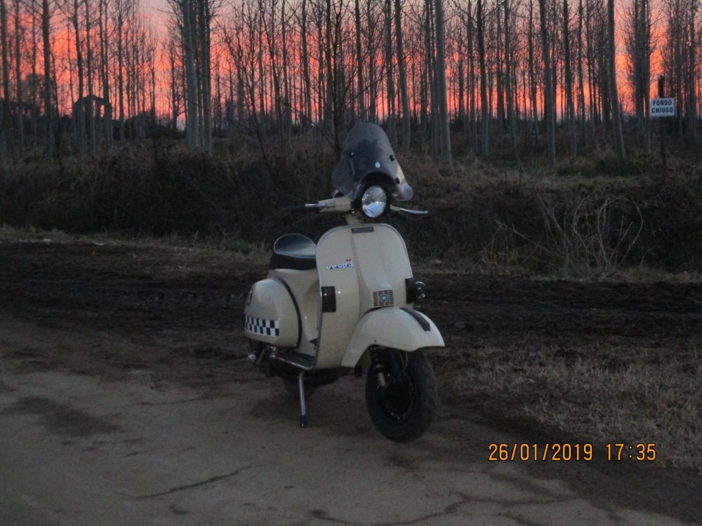

paletti Inviato Febbraio 19, 2019 Inviato Febbraio 19, 2019 (modificato) 9 ore fa, iena dice: Il modo più efficace di diminuire il peso in Vespa è di mettersi a dieta ? condivido in pieno,comunque monta il parabrezza basso cuppini raider vedi foto,poi potresti montare il parafango anteiore e il nasello della Vespa t5 Modificato Febbraio 19, 2019 da paletti 0 Cita
manuel Inviato Febbraio 20, 2019 Inviato Febbraio 20, 2019 11 ore fa, paletti dice: comunque monta il parabrezza basso cuppini raider Paolo è diverso tempo che ho in mente di montare questo cupolino, migliora davvero l'aerodinamica? Per quanto riguarda i flussi d'aria sul casco? Grazie mille Manuel 0 Cita
paletti Inviato Febbraio 20, 2019 Inviato Febbraio 20, 2019 ciao,di turbolenza ne fa parecchia ma poi ti abitui,io sono alto 1,80 ma ho la sella bassa quindi la proporzione è simile alla tua in altezza. Migliora l'aerodinamica e di riflesso la velocità,l'ho testato su 225 Pinasco,215 Pinasco lamellare e Malossi 228,oltre 5 kmh 0 Cita

paletti Inviato Febbraio 20, 2019 Inviato Febbraio 20, 2019 29 minuti fa, manuel dice: Io ho la sella originale, ma sono alto poco più di 1.70, quindi non dovrei avere problemi ? Credo che conti molto anche l'inclinazione del parabrezza, o è vincolata? (non ho esperienza con i parabrezza) a scusa era enriktmvespa alto 1,90, si l'inclinazione favorisce 0 Cita
manuel Inviato Febbraio 20, 2019 Inviato Febbraio 20, 2019 È semplice l'inclinazione? Ci sono vari gradi di posizionamento o va fatto ad occhio? 0 Cita
