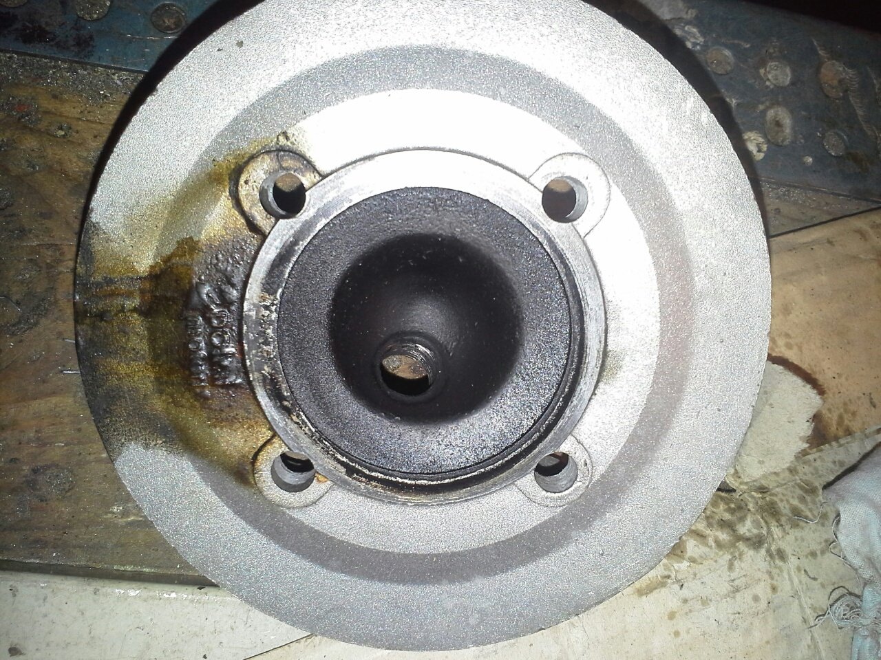

sahara Inviato Dicembre 13, 2018 Inviato Dicembre 13, 2018 Ciao ragazzi. Sto rifacendo il motore di un primavera del 74. Circa 20 anni fa la parte termica é stato rifatta da mio padre, usato per un centinaio di chilometri poi abbandonato per 20 anni. È un polini 7 travasi in ghisa. A dicembre scorso ho provato ad accenderlo ed è partita al 1 colpo!! Allora l'ho restaurata completamente. Questa estate l'ho usata per 3000 km senza problemi, poi a a causa di forti vibrazioni ho aperto il motore e trovato cuscinetto campana andato. A parte quello, il pistone è stranamente marrone sotto le fasce, pur essendo il cilindro senza alcun segno di grippatura. Il motore andava bene. Potrebbe essere che le fasce erano incollate a causa del tempo e basta una pulizia accurata? Vorrei anche cambiarle, ma qui nasce il mistero. Il diametro a seconda del punto di misurazione va da 56,65 a 56,90, e online trovo soli pistoni polini da 57 e rotti in su . Sapete indicarmi dove trovarle e che modello sono? Allego foto. Grazie mille 0 Cita
Andrea78153 Inviato Dicembre 13, 2018 Inviato Dicembre 13, 2018 Ti conviene andare in rettifica direttamente con pistone e cilindro (o da un ricambista serio) Le fasce si misurano sul cilindro e, SE NON RICORDO MALE, nella parte superiore del cilindro le punte delle stesse devono essere a 2/10, per quello dicevo officina di rettifica, loro conoscono bene le tolleranze. Sempre se non ricordo male, i più vecchi Polini erano 56 di diametro, ma non a 7 travasi Anche una rettifica se necessaria, sarebbe una cosa da valutare: la ghisa di 30 anni fa era moooooolto meglio di quella odierna ed il risultato sarebbe ottimo. Il pistone marrone potrebbe essere causa di fasce un po "vecchie....", ma meglio marrone che nero ? 0 Cita

volumexit Inviato Dicembre 14, 2018 Inviato Dicembre 14, 2018 Quella parte marrone sembra abbastanza normale. Se trovi le fasce nuove, fai dare una lucidata al cilindro, pulisci il piston e rimonti tutto cosi. Vol. 0 Cita
sahara Inviato Dicembre 14, 2018 Autore Inviato Dicembre 14, 2018 (modificato) I travasi sono due laterali doppi, ed uno centrale con finestra più lunga in altezza e due laterali più corti. Inoltre la testa ha una evidente chiazza di sfiato non capisco se dovuta a cattivo tiraggio dei dadi dei prigionieri o deformazione. Dovrò andare in rettifica a verificare... Modificato Dicembre 14, 2018 da sahara precisazione 0 Cita

Andrea78153 Inviato Dicembre 14, 2018 Inviato Dicembre 14, 2018 E tutto nella norma, purtroppo anche il tatuaggio della testata che è tipico delle small, ed in particolare del 130 polini. Come detto anche da @volumexit pulisci pistone, a carico, fasce nuove, una controllata/spianata alla testa, rimontando con il giusto settaggio, cuscinetti nuovi ..... e via! Il cuscinetto classico a rulli si fa fatica a trovare e/o costa uno sproposito. Io ho optato per un volano leggero ape (compatibile con la primavera da 1,6 kg) e cuscinetto classico a sfere C3. 0 Cita
