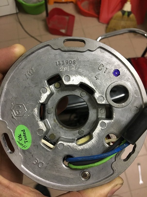

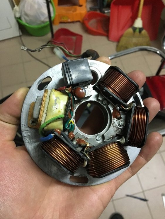

headlightman Inviato July 31, 2018 Autore Inviato July 31, 2018 3 ore fa, snaicol dice: io non credo che il problema sia lo statore, che non essendo uguale a quello su alcuni modelli di anni fa, non va ad alimentare e caricare direttamente la batteira. la batteria è buona? il regolatore provato, sicuro che sia il modello idoneo al tuo modello? tutte le connessioni sono ben serrate e pulite? N. posto le foto dello statore. la batteria é nuova. la mia vespa ha accensione elettronica e avviamento elettrico. Lo statore é quello giusto? i valori di resistenza da provare con il tester sono in tolleranza 115ohm e circa 600ohm, quindi presumo che sia funzionante. 0 Cita

snaicol Inviato Agosto 1, 2018 Inviato Agosto 1, 2018 i valori che leggiamo su pickup e sulla bobina, non influiscono per nulla in questo caso. c'è da capire il modello di vespa esatto e il tipo di impianto elettrico esatto. se ad esempio è una elestart con impianto ca e cc, dove il cc alimenta frecce, clacson, galleggiante benzina e stop, anche a vespa spenta, allora quello non è il suo statore e il suo regolatore è particolare, non uguale alle vespe di oggi, anche se con batteria e avviamento elettrico i regolatori di tensione sembrano tutti uguali, ma non lo sono. alla elestart ci va il suo. allo spinotto bianco che colleghi allo statore, ci sono solo due contatti come nello spinotto dello statore? se si, lo statore è quello, e anche il regolatore. se la tua vespa è una elestrat con impianto cc e ca il regolatore giusto non è quello, e neppure lo statore. N 0 Cita

Marben Inviato Agosto 2, 2018 Inviato Agosto 2, 2018 Il collegamento a massa, a memoria mia, avviene con la carcassa del regolatore e con un ponticello aggiuntivo, il quale ha un occhiello, da fissare sotto ad una delle viti che fissano il regolatore stesso. Il conduttore di massa più grande, invece, va al carter motore, e si fissa ad una delle viti del copriventola. Questo per una ragione ovvia: la notevole corrente necessaria in fase di spunto per il funzionamento dell'avviamento elettrico. Lo statore che hai trovato montato con ogni probabilità è invece l'originale: sarà uno di quelli marcati CEM, che recano tutti "92" sul piatto in fusione; sono stati montati sino ai primi anni 2000. Controlla che al contatto C del regolatore ritorni un +12V CC (sotto chiave, ovvero con chiave su ON). Questo forse può influenzare la ricarica della batteria. Prova anche a collegare una lampadina alla batteria: se gli sbalzi di tensione sono reali, dovresti notare vistose variazioni di luminosità. Se non dovessero avere luogo, prova con un altro tester, magari meglio analogico passivo (per evitare possibili interferenze). 0 Cita
