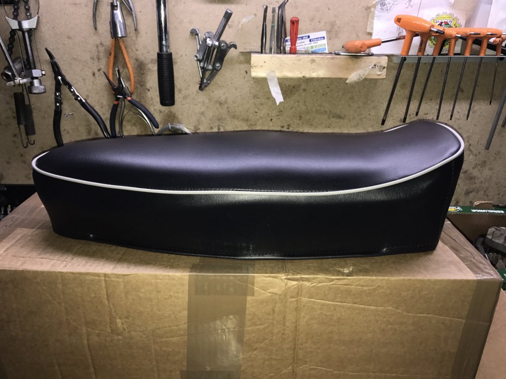

pier.falcone Inviato Gennaio 19, 2018 Autore Inviato Gennaio 19, 2018 (modificato) Ecco... la sella è arrivata sembra di buona fattura, colore blu scuro...sono contento.. ecco due foto... per renderla più simile alloriginale, ho applicato ladesivo aquila all'interno....sembra vera Modificato Gennaio 19, 2018 da pier.falcone 0 Cita
screecit Inviato Aprile 9, 2018 Inviato Aprile 9, 2018 Ciao. La differenza si vede comunque. La vespa azzurro ha la sella turismo originale e si può vedere che si differenzia nell' altezza , nella lunghezza e nella forma del codino posteriore. La sella originale e' più a forma di "sogliola" . 0 Cita
Marben Inviato Aprile 11, 2018 Inviato Aprile 11, 2018 È vero quanto osservi - le selle repro sono un po' più alte - tuttavia quella della foto qui sopra è evidentemente "sgonfia", essendo del tutto ammalorata l'imbottitura, e lo si nota anche dalle pieghe della copertura sui fianchi. 0 Cita
