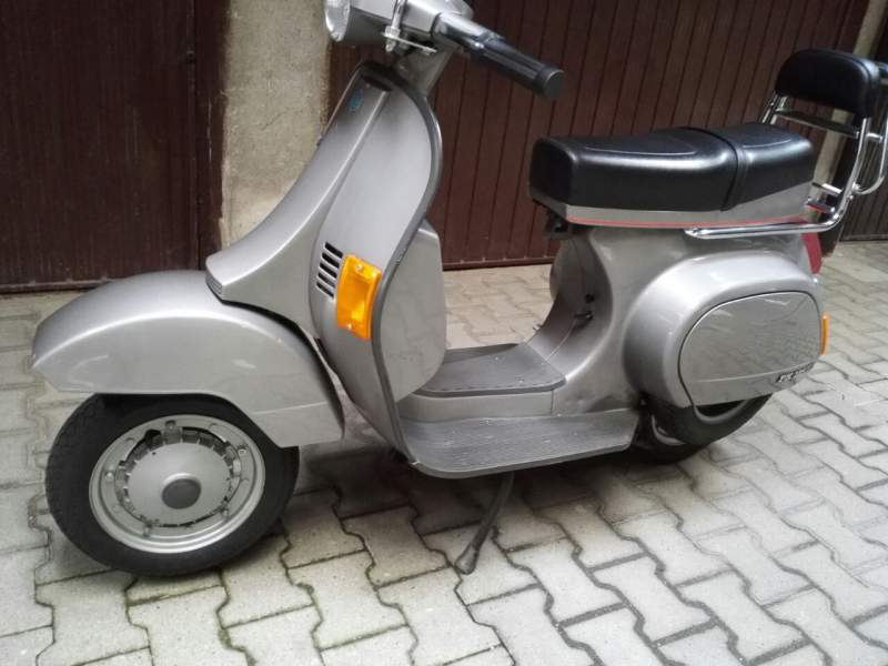

Mirko0572 Inviato July 19, 2017 Autore Inviato July 19, 2017 Ciao a Tutti, solo per informarvi che ho acquistato una PK 125 XL dell 87 grigia. Una bella vespa! In questi l ho portata a fare la revisione. Appena c e l ho a casa vi posto una fotografia. Il mecanico mi dice che perde colpi ai regimi medio alti...sta controllando la bobina e se non va bene proverà con lo statore. Speriamo bene..... Ne approfitto per chiedervi una informazione relativa alla marmitta. con l occasione della revisione ho voluto sostituire la marmitta originale con una polini a banana (codice polini 200.2051/S) che ho acquistato. Questa marmitta ho letto su qualche sito dovrebbe essere specifica per pk 125 xl (è infatti un po schiacciata), qualcuno addirittura mi aveva sparacchiato che potevo mantenere la ruota di scorta... in defintiva, la ruota davo per scontato che non l avrei potuta mantenere, ma ora alla prova dei fatti, il meccanico mi ha fatto vedere che per fare stare questa marmitta ci vuole un piccolo intervento sulla parte interna del telaio (la parte interna dove poggia la ruota di scorta per capirci), altrimenti la marmitta non ci sta. qualcuno di voi ha verificato il medesimo problema ? grazie buona giornata Mirko0572 0 Cita
Psycovespa77 Inviato July 19, 2017 Inviato July 19, 2017 Prima di spendere soldi,fagli fare la prova con lo spinotto statore-telaio scollegato.Se continua ancora a dare noie elettriche non cambiare lo statore originale piaggio per comprare una cagata cinese,prova prima a riparare quello che se avesse i fili cotti li cambi e torna nuovo. La polini banana se è specifica per pk deve montare senza modifiche al telaio,fa il pelo alla paratia senza toccarla.Se ci tocca,potresti avere i silent block un po morti al braccio motore o ilk collettore sbagliato per quella marmitta.Se non ricordo male,il supporto ruota-batteria dovrebbe entrarci lo stesso. 0 Cita
Mirko0572 Inviato Agosto 6, 2017 Autore Inviato Agosto 6, 2017 Ciao ragazzi, allego la foto della vespa come promesso! buone ferie a tutti 0 Cita
