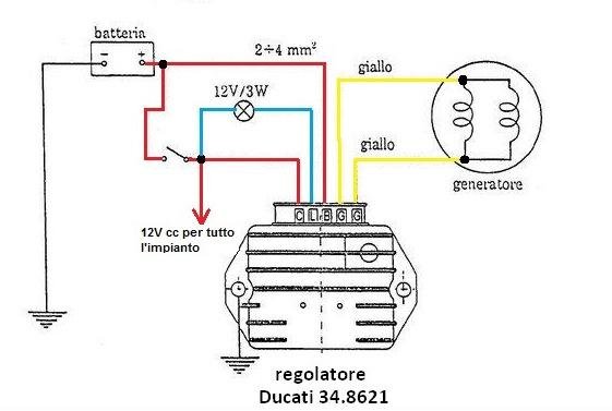

0m8r4 Inviato Giugno 20, 2018 Autore Inviato Giugno 20, 2018 Io ho il regolatore Ducati dopo aver buttato 2 Pinasco, montate il Ducati e andrà meglio e farà anche più luce a tutti i regimi 0 Cita
Mdx4 Inviato Giugno 21, 2018 Inviato Giugno 21, 2018 Cercando in rete ne ho trovati più tipi di ducati, o con la plastica nera o con la plastica azzurra, da 3 o da 5, da 30€ a 60€. Quale sarebbe quello giusto? Io con la flytech carico anche una batteria 0 Cita
ittogami17 Inviato Giugno 21, 2018 Inviato Giugno 21, 2018 12 minuti fa, Mdx4 dice: Cercando in rete ne ho trovati più tipi di ducati, o con la plastica nera o con la plastica azzurra, da 3 o da 5, da 30€ a 60€. Quale sarebbe quello giusto? Io con la flytech carico anche una batteria credo tu debba trovare una cosa simile. Io ho un ducati vecchio di un px che avevo anni fa. Ti confermo che la vespa va decisamente meglio, stasera se riesco provo i 24° 0 Cita
0m8r4 Inviato Giugno 21, 2018 Autore Inviato Giugno 21, 2018 (modificato) Io ho il Ducati 343420 Modificato Giugno 21, 2018 da 0m8r4 0 Cita
