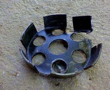

iena Inviato Settembre 10, 2016 Inviato Settembre 10, 2016 Hai aperto e verificato o hai chiesto? Se il cestello della frizione non ha l'anello di rinforzo rischi che si apra come un fiore e, nella peggiore delle ipotesi, i pezzi oltre che a macinarti l'intero cambio, ti bloccano la ruota. Ora, considerando che se si spacca di sicuro non starai andando piano piano, fatti tu le tue considerazioni ... - - - post uniti in automatico dal sistema - - - Seco do voi è fattibile saldare l'anello alla frizione? Così almeno è rinforzata Inviato dal mio GT-I9195 utilizzando Tapatalk Sì è fattibile: questo è l'anello E questa è la frizione finita 0 Cita

iena Inviato Settembre 10, 2016 Inviato Settembre 10, 2016 No, è fattibile, chi salda deve solo stare attento a non scaldare troppo o si deforma e poi non entrano più i dischi. Inviato dal mio 2014813 utilizzando Tapatalk 0 Cita

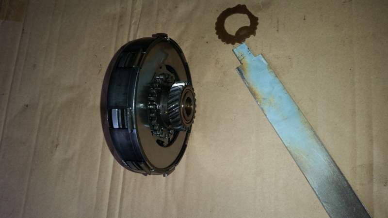

carlocantoni Inviato Settembre 10, 2016 Inviato Settembre 10, 2016 Il tamburo puoi anche evitare di toglierlo. Basta la ruota, il coperchio frizione e via, come spiegava sopra iena. Io l'ho fatto con la Vespa sul cavalletto in modo che il nottolino non cada dentro il carter. Per svitare la frizione, ti serve una chiave a cestello specifica (foto 3), altrimenti non riesci, ed un altro attrezzo che serve per tenere ferma la campana (vedi prima foto). Puoi anche costruirtela, ma senza questi due attrezzi la frizione non viene. Attento a non rovinare i carter quando fai leva con i due cacciavite. Metti uno straccio o della carta tra carter e leve. Una volta tolta la frizione, già che ci sei, conta anche i denti dell'ingranaggio primario dentro il carter (seconda foto), oltre che il pignone che sta sulla frizione (foto 1). Basta segnare con un pennarello un dente e contare tutti gli altri. Dovresti avere un 68 denti se non è stato sostituito. 0 Cita
