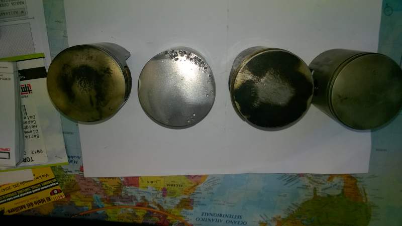

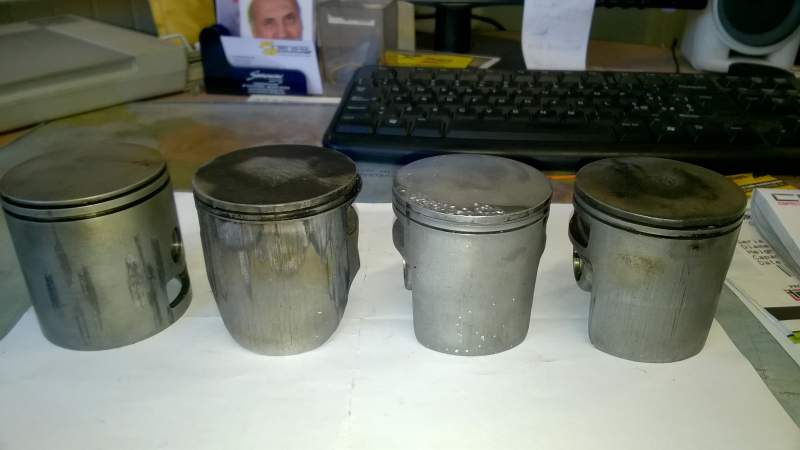

PISTONE GRIPPATO Inviato Dicembre 1, 2015 Inviato Dicembre 1, 2015 Apro questa discussione dove si potrà parlare di pistoni e di difettosità di quest'ultimi. Gradirei si evitassero polemiche inutili su leghe costi listini marche...... Sarebbe bello solo vedere e classificare il tipo di guasto cercando di dare info corrette in merito con foto ed esperienze dirette. Le tre fotografie illustrano quattro pistoni con quattro motivi di rottura-grippata differenti. - - - post uniti in automatico dal sistema - - - Nella prima foto Pistone Pinasco a seguire pistone Grand sport, pistone Quattrini e altro pistone Quattrini. I motivi delle rotture sono uno differente dall'altro.... a voi la parola. 0 Cita

PISTONE GRIPPATO Inviato Dicembre 1, 2015 Autore Inviato Dicembre 1, 2015 La discussione voleva però evidenziare le differenti casistiche di guasto.... Ad esempio , il primo pistone Il PINASCO ha grippato per un non sufficiente gioco di montaggio, nella fattispecie 5 centesimi anzichè gli 8-9 consigliabili, carburazione ed anticipo erano a punto, carburatore 20-20 standard con getto da 105 anzichè 98. ed anticipo a 20 gradi. Compressione con testa Pinasco 8,7 . Questi dati sono stati da me rilevati ..... il cilindro è stato installato P&P da un appassionato e con marmitta sito simil originale nuova. 0 Cita
Utente Cancellato 011 Inviato Dicembre 1, 2015 Inviato Dicembre 1, 2015 il terzo dela prima foto (il secondo della seconda foto) doveva girare ad aria, carburazione talmente magra che per le temperature l'alluminio ha fuso? 0 Cita
PISTONE GRIPPATO Inviato Dicembre 1, 2015 Autore Inviato Dicembre 1, 2015 il terzo dela prima foto (il secondo della seconda foto) doveva girare ad aria, carburazione talmente magra che per le temperature l'alluminio ha fuso? Il terzo della prima foto presenta segni di un corpo metallico che ha sbattuto fra testa e pistone ..... purtroppo il motore era il mio primo lamellare maxi, pistone appena montato rottura del paraolio lato volano, la molla presente al suo interno è salita passando dai travasi senza però rovinare il cilindro ma danneggiando cielo pistone e testa. Il pistone è così pulito perche ha funzionato solo un paio di minuti.....poi il danno. 0 Cita

Gt 1968 Inviato Dicembre 1, 2015 Inviato Dicembre 1, 2015 Mi incuriosisce il secondo della prima foto , vedendo il mantello sembra magro di carburazione Inviato dal mio ForwardRuby utilizzando Tapatalk 0 Cita
PISTONE GRIPPATO Inviato Dicembre 1, 2015 Autore Inviato Dicembre 1, 2015 Mi incuriosisce il secondo della prima foto , vedendo il mantello sembra magro di carburazione Inviato dal mio ForwardRuby utilizzando Tapatalk Esatto ..... Magro di getto del minimo, nota come la grippata parta da sopra le fasce chiaro messaggio di surriscaldamento da camera di combustione ..... Poi passando da 48 a 52 non ho più avuto esperienze negative così. Facile dopo dire dovevi accorgerti..... A me e sempre piaciuto un funzionamento lineare e pulito ma ciò non va d'accordo con le temperature specie in leggera discesa a filo di gas aperto e velocità superiori a 100 km ora. 0 Cita

PISTONE GRIPPATO Inviato Dicembre 3, 2015 Autore Inviato Dicembre 3, 2015 Con il getto del minimo più grande si perde omogeneità di erogazione?Perché sul dr177 ho provato a passare da 48/160 a 48/140 ma la vespa, accelerando da bassi giri, aveva dei vuoti/strappi ai bassi e medi. Il quarto pistone invece che problemi ha avuto? Matteo mpfreerider Il quarto pistone ha avuto problemi di grave detonazione...... se noti sulla cappella è presente un principio di fusione, si è formata una piccola rientranza, conca, non so come chiamarla correttamente, inoltre tutto intorno a ridosso della periferia presenta delle porosità microscopiche e solo nella parte verso lo scarico è praticamente fuso fra cielo, prima e seconda fascia...... In segtuito ad un grave errore di calcolo avevo la camera di combustione con un volume di soli 12 cm cubi il che portava a 16 di compressione. Il danno era inevitabile. In merito al getto del minimo, personalmente aumenterei il diametro del getto anzichè ridurre il calibratore aria, in questo modo, col getto più grande l'arricchimento ce l'hai da subito mentre invece diminuendo il calibratore aria ha meno smagrimento man mano che apri il gas. ma il titolo (rapporto fra aria e benzina) a gas costante rimane molto simile 0 Cita
