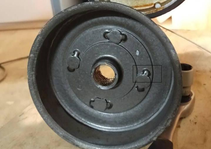

Ignaz Inviato Agosto 3, 2016 Autore Inviato Agosto 3, 2016 Dubito fortemente che tu possa trovare il dado con passo da 9 in ferramenta.Comunque, se non lo trovi, l'unica è passare un maschio da 9 in un dado con passo da 8. Per il tamburo, se non metti una foto delle ganasce montate, è difficile capire. Comunque: le ganasce hanno quello "spessore" ad u che batte sul perno di apertura? Se si, toglilo e recuperai un mm per ganascia e dovrebbe essere sufficiente a far entrare il tamburo. Oppure la guarnizione d'attrito (ferodo) è troppo spesso e, conseguentemente dovresti ridurre lo spessore con carta vetrata. Grazie Senatore ecco la foto delle ganasce avevo provato a sostituire le piastrine mettendo quelle vecchie che mi sembravano più sottili ma non è bastato. Ma le piastrine non servono a salvaguardare il consumo dell'usura? Inviato dal mio LG-H850 utilizzando Tapatalk 0 Cita
senatore Inviato Agosto 3, 2016 Inviato Agosto 3, 2016 Si certo, le piastrine servono a quello, però se non entra il tamburo, o riduci lo spessore del ferodo o togli le piastrine. Dopo che le ganasce, a furia di frenare, sia saranno consumate un po', potrai rimettere le piastrine, ok? Sbaglio o una delle colonnine saldate sul mozzo e su cui si avvitano i dadi che tengo la ruota ha una saldatura rotta? SE è così, rifalla altrimenti potrebbe cedere anche l'altra. Dopo aver saldato dovrai spianare la saldatura, come vedi le altre, altrimenti urterà sulle ganasce. 0 Cita
Ignaz Inviato Agosto 3, 2016 Autore Inviato Agosto 3, 2016 Sinceramente non mi sono accorto forse è l'ombra della foto, quando torno a casa verifico e proverò a togliere le piastrine. Grazie Inviato dal mio LG-H850 utilizzando Tapatalk 0 Cita
senatore Inviato Agosto 3, 2016 Inviato Agosto 3, 2016 A me sembra di vedere una lesione nella saldatura evidenziata: 0 Cita
Ignaz Inviato Agosto 3, 2016 Autore Inviato Agosto 3, 2016 Più che lesione sembra una saldatura venuta male, comunque non ci sono crepe o segni di cedimento. Inviato dal mio LG-H850 utilizzando Tapatalk 0 Cita
