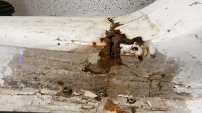

ledwallet Inviato Agosto 10, 2015 Inviato Agosto 10, 2015 Salve a tutti, purtroppo mi si è piegato il telaio della vespa p150x, la parte è con ruggine e spaccata e la vespa si è leggermente piegata: il manubrio e la sella si sono avvicinati ecco il video Cosa posso fare? Devo smontarla tutta per portare il telaio a riparare dal carrozziere? Devo sostituire il telaio con altro? Sono molto giù, avevo appena ripreso la vespa dopo riparaziono e del motore......dopo 20 gg .........questa sorpresa.....che poi in realtà mi era stato detto che poteva accadere..... Vi prego di consigliarmi non sò cosa fare ma farò quel che si deve a costo di smpntarmela da solo...... 0 Cita
PaCoDj Inviato Agosto 10, 2015 Inviato Agosto 10, 2015 Ascoltami da quel poco che si vede smonta tutto, sabbia e metti in dima, ne ho riparate di peggiori bisogna ricostruire tutto il tunnel.. Magari prima di smontare salda un tubolare di ferro tra cannotto e attacco della sella in modo da non far spezzare la vespa completamente durante la sabbiatura! Inviato dal mio iPhone utilizzando Tapatalk 0 Cita
FedeBO Inviato Agosto 10, 2015 Inviato Agosto 10, 2015 Lì c'è da smontare tutto,sabbiare tutto e portarla da uno che sa il fatto suo perché bisogna tagliare e ricostruire con lamiera sana tutta la parte compromessa.non usarla assolutamente Sent from my M.P. Superturbo 0 Cita
Utente Cancellato 011 Inviato Agosto 10, 2015 Inviato Agosto 10, 2015 usarla è molto pericoloso, come ti hanno detto devi eliminare tutta la parte arrugginita e ricostruire il tunnel dove danneggiato. 0 Cita
ledwallet Inviato Agosto 10, 2015 Autore Inviato Agosto 10, 2015 Ok grazie per le risposte. Prima di tutto non la userò, la trasporterò nel luogo dove dovrò fare quanto detto sopra: 1) smontarla tutta. Avete un tutorial che mi possa aiutare a fare questa operazione con tutti gli strumenti(chiavi, caciciavite, etc) necessari? Smontata cercherò un carrozziere e porterò il telaio a far lavorare come detto sopra, se potete darmi un prezzo indicativo giusto per non farmi fregare..... Per ora grazie, aggiornerò situazione. Cambiare telaio, può essere piu economico? Ciao. 0 Cita
PaCoDj Inviato Agosto 10, 2015 Inviato Agosto 10, 2015 (modificato) Non so se sia legale cambiare il telaio... Cioè in teoria......... Ho visto telai nuovi a 600 euro mi pare calcola che il pianale lo devi cambiare d'obbligo e sono i primi 60 euro minimo... Inviato dal mio iPhone utilizzando Tapatalk Se stavi a Salerno te la sistemavo io comunque armati di un paio di chiavi da 10 e 13 a tubo e non, qualche cacciavite a taglio e a croce Pinza tenaglia chiavi da 8 e 7 per smontare i sereafilo delle marce ed ecco il Px smontato pezzo pezzo Inviato dal mio iPhone utilizzando Tapatalk Per smontare la ghiera della forcella puoi usare anche un grosso cacciavite a taglio e un martello se non disponi della chiave specifica Inviato dal mio iPhone utilizzando Tapatalk Per L' Ammortizzatore posteriore ti serviranno 13 e 14 il perno motore non ricordo dovrebbe essere 22 Inviato dal mio iPhone utilizzando Tapatalk Poi se ti trovi in difficoltà scrivi qua e ti diciamo noi come procedere, ci vuole più a dirlo che a farlo Inviato dal mio iPhone utilizzando Tapatalk Modificato Agosto 17, 2015 da senatore Ottimizzazione spazio!!!!! 0 Cita
ledwallet Inviato Agosto 10, 2015 Autore Inviato Agosto 10, 2015 il discorso mi pare di capire di costi non è nella fase smontaggio, ma in quelle successive. Far fare il lavoro di sabbiatura, riparazione e verniciatura........quanto può costare indicativamente........diciamo nel modo più onesto possibile? Non so se sia legale cambiare il telaio... Cioè in teoria......... Ho visto telai nuovi a 600 euro mi pare calcola che il pianale lo devi cambiare d'obbligo e sono i primi 60 euro minimo... Inviato dal mio iPhone utilizzando Tapatalk 0 Cita
NoMoneyMan Inviato Agosto 10, 2015 Inviato Agosto 10, 2015 Ciao..mi spiace molto per ol tuo vespone..soprattutto sapendo che lo avevi ritirato da poco. ...io temo che l intervento di cui necessita la vespa non ti costerà poco purtroppo..però se fai i lavori come vanno fatti ..magari con calma ..alla fine ti troverai una super vespa...comunque...la sabbiatura vuoi che non costi 100 euro?verniciatura 500-600 e riparazione almeno 200-300...smonti e rimonta da solo con gli amici del forum ed alla fine vedrai che vespa!!e sarà molto di più la TUA vespa 0 Cita
vints Inviato Agosto 10, 2015 Inviato Agosto 10, 2015 Lavoro da fare assolutamente, per poter riutilizzare la vespa. Girando sulla rete troverai diversi tutorial su come smontare e rimontare la tu vespa, comunque chiedi tranquillamente qui, poiché ci sono molte persone appassionate e competenti, che sapranno darti delle dritte anche meglio dei classici meccanici e carrozzieri!!!! 0 Cita
ledwallet Inviato Agosto 10, 2015 Autore Inviato Agosto 10, 2015 Che brutta botta.................€ 1000 se tutto va bene......che sfiga......... Mi armerò di pazienza e la smonterò pezzo per pezzo. Con le indicazioni da qua ndrò nei dinstorni di Roma e provincia.....forse in campania sono meno cari e cercherò il rapporto qualità-prezzo migliore....... Che pena l'avevo ripresa il 25 luglio...... 0 Cita
NoMoneyMan Inviato Agosto 10, 2015 Inviato Agosto 10, 2015 Davvero vints ha ragione...qui si trovano dritte di persone appassionate gentili ed espertissime. l importante è che non ti perdi d animo..pensa piuttosto che sei stato davvero fortunato perché avresti rischiato la vita.fortuna che te ne sei accorto e hai preso sul serio la cosa 0 Cita

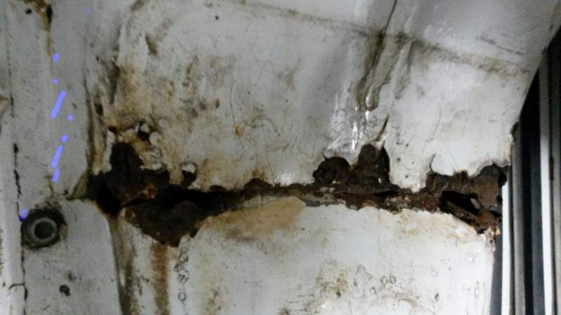

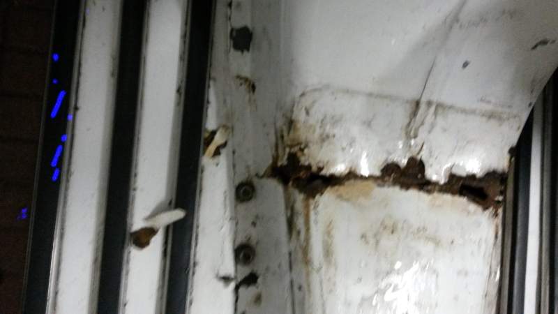

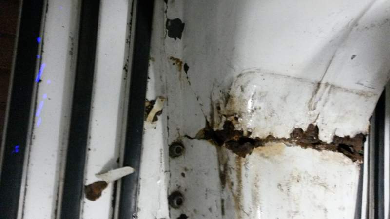

ledwallet Inviato Agosto 11, 2015 Autore Inviato Agosto 11, 2015 Si bustine per alimenti e etichette, inoltre ho intenzione di filmare le fasi. Questo il danno senza copertura di plastica 0 Cita
