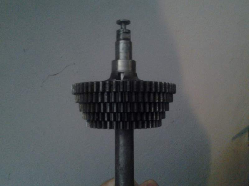

Il cambio... è un denti piccoli, i rapporti sono:
12/57 quindi come il PX a puntine, o come tutti i cambi denti piccoli
16/53 e gia qui si nota una leggera differenza...
20/49
24/45
28/41
Orpo! 28/41! Da qui si capisce che il pignone 23 DRT mi allunga un pochino troppo il rapporto.
Devo trovare il giusto compromesso, ho già il pignone da 20 e da 21 denti.

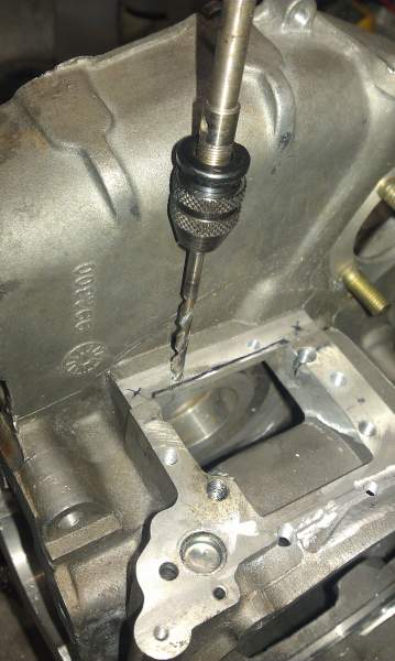

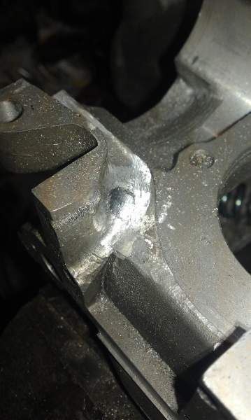

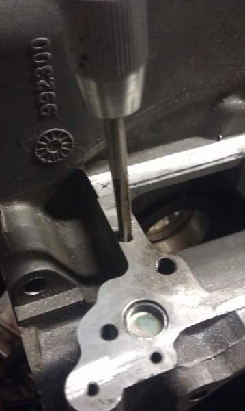

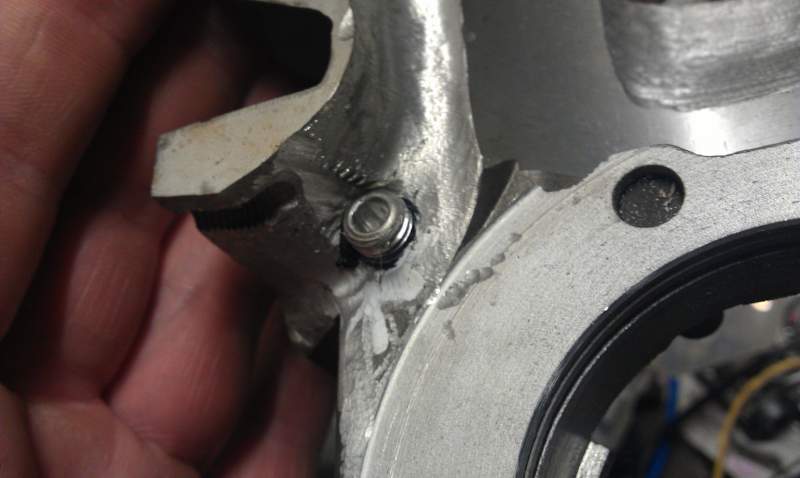

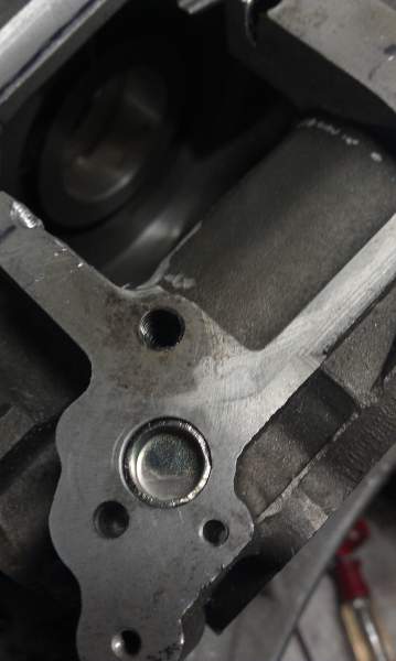

Allora, ho ritirato i carter dalla rettifica, avevo chiesto l'inserimento per interferenza di due cilindretti di alluminio per chiudere i buchi lasciati dal prigioniero rimosso per liberare il condotto posteriore e un tappo per chiudere il buco lasciato libero dal miscelatore.
Mi hanno messo due grani con la pasta e pure per dentro!!!!
almeno il tappo l'hanno messo come avevo chiesto io...
40 euro buttati...

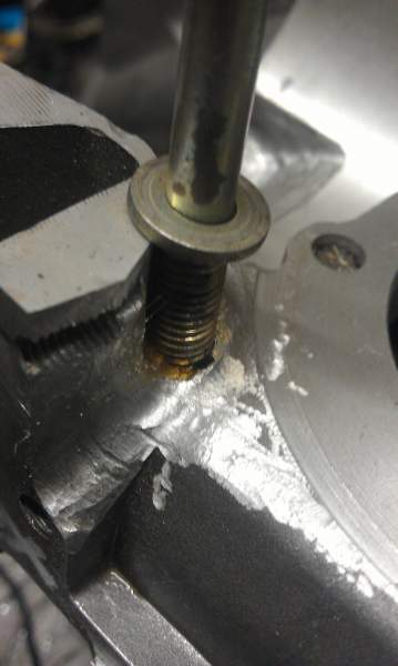

Ho riparato il "lavoro":

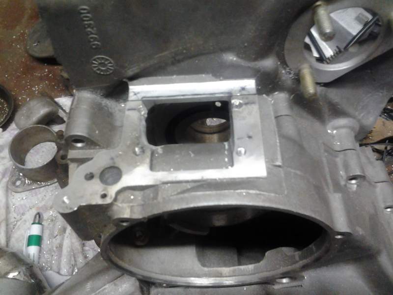

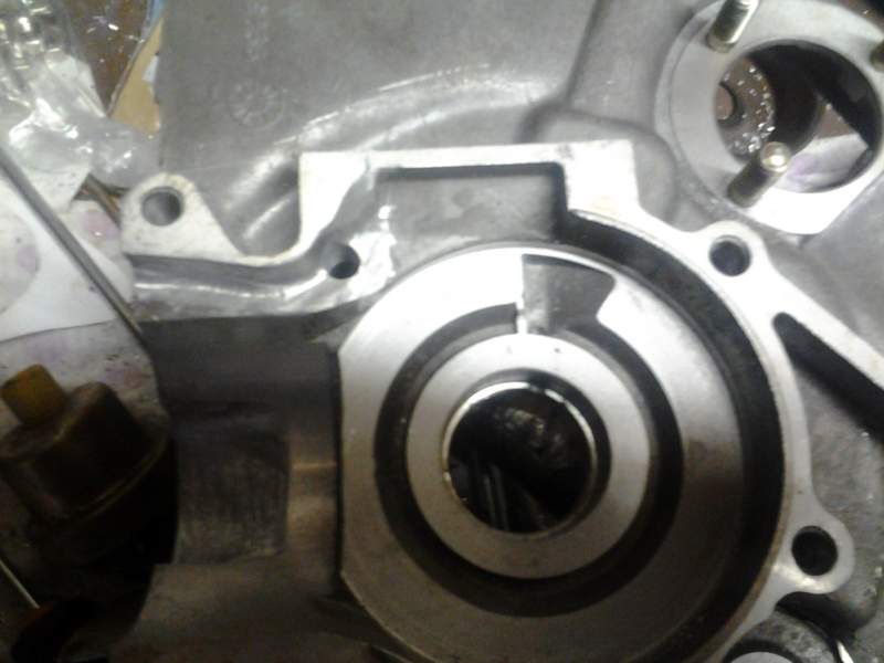

Bene ora le lavorazioni per il portapacco lamellare:
Pacco forato per fare le sedi delle viti a brugola a "scomparsa", lavoro abbastanza facile con il trapano a colonna, un pò meno facile è stato forare il carter e filettare...
la parte eccedente delle viti le ho tagliate.

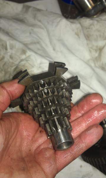

perno stretto e cuscinetto che non va... il 40x15x13 non esiste
  • :polliceverso:; ok, sbatto su il cluster del cambio sul tornio e spero che non sia cementata la parte dove si inserisce il cuscinetto.
    Ok, ora il cuscinetto 42x15x13 ci sta.

    I rullini, 21 per 0,97 euro alla piaggio, mi fa pure lo sconto, pago 20 euro invece di 20,37 wow!
    [ATTACH=CONFIG]156119[/ATTACH]
    e non ci entra!!!!
    E limiamo: [ATTACH=CONFIG]156120[/ATTACH][ATTACH=CONFIG]156121[/ATTACH] ok ora ci va, mi sa che i carter LML hanno delle leggere differenze rispetto ai PIAGGIO.
    [ATTACH=CONFIG]156122[/ATTACH] ok, è tardi, mi lavo i denti e vado am dormire...
    Giorno dopo controllo il gioco tra i vari ingranaggi dell'uscita del cambio, manca lo spessore, nessun problema, lo installo e controllo il tutto.
    Altro problema con l'ingranaggio dell'avviamento, il foro dello stesso è troppo piccolo, mi serve da 21,8, questo non lo sapevo, alla Piaggio non ce l'hanno, lo ordino: 10 euro di ingranaggio, 12 di spedizione.

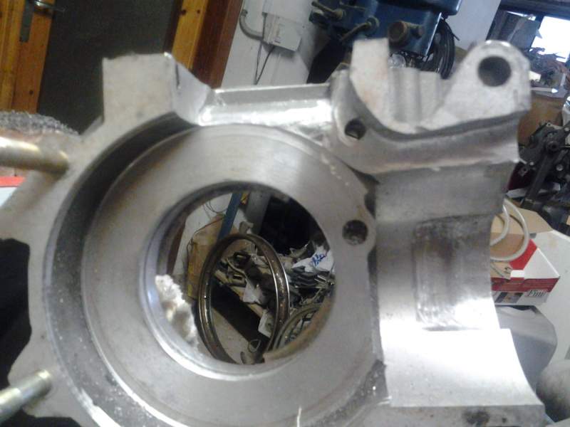

    Ho fatto una modifica al portapacco perchè le viti che tengono le lamelle e gli stopper mi interferiscono
    [ATTACH=CONFIG]156126[/ATTACH]
    Qui ho ricavato la presa di pressione per far funzionare il carburatore a membrana
    [ATTACH=CONFIG]156127[/ATTACH][ATTACH=CONFIG]156128[/ATTACH][ATTACH=CONFIG]156129[/ATTACH]

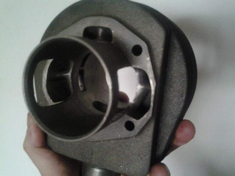

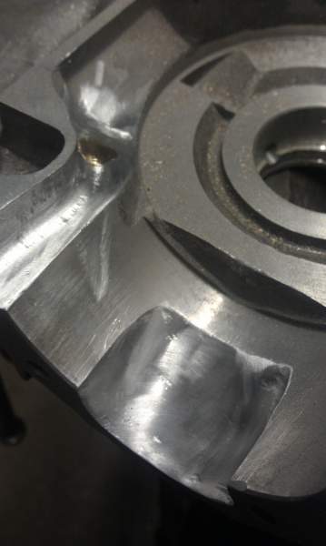

    Al cilindro ho dovuto fare una ulteriore modifica in corrispondenza del terzo travaso sul carter in quanto una parte della parete posteriore andava ad interferire con il flusso in arrivo
    [ATTACH=CONFIG]156130[/ATTACH]
    a forza di montare e smontare il cilindro mi sa che sono già a metà rodaggio

Rieccoci dopo una "pausa" estiva.
[ATTACH=CONFIG]156101[/ATTACH][ATTACH=CONFIG]156102[/ATTACH]
[ATTACH=CONFIG]156103[/ATTACH]
40 euro buttati...
[ATTACH=CONFIG]156104[/ATTACH]
[ATTACH=CONFIG]156105[/ATTACH]
[ATTACH=CONFIG]156106[/ATTACH][ATTACH=CONFIG]156107[/ATTACH]
[ATTACH=CONFIG]156108[/ATTACH][ATTACH=CONFIG]156109[/ATTACH][ATTACH=CONFIG]156110[/ATTACH]
[ATTACH=CONFIG]156111[/ATTACH][ATTACH=CONFIG]156112[/ATTACH]

Eccoci qua, ritirato l'alluminio questa mattina, due pezzi, uno per il carburatore a membrana, e uno per un eventuale carburatore normale.
Ora devo finire di fare le guarnizioni, metterci il tubino, chiudere il buco del motorino di avviamento e adattare il volano hp4.
Fla
