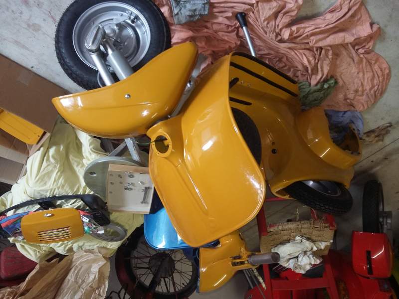

NoMoneyMan Inviato Agosto 8, 2015 Autore Inviato Agosto 8, 2015 Beh..comunque la mia che purtroppo è una n e non una L come quella in foto è esattamente a quel punto. cavi e guaine montati...stecche di gomma montate. .fanale post e cavalletto montati.. lunedì prendo un ammo ant e monto pure la forcella... Mi sto attabbiando con il freno anteriore come scrivevo sopra... questa sera posto delle foto 0 Cita
lucag63 Inviato Agosto 8, 2015 Inviato Agosto 8, 2015 (modificato) Beh..comunque la mia che purtroppo è una n e non una L come quella in foto è esattamente a quel punto.cavi e guaine montati...stecche di gomma montate. .fanale post e cavalletto montati.. lunedì prendo un ammo ant e monto pure la forcella... Mi sto attabbiando con il freno anteriore come scrivevo sopra... questa sera posto delle foto Benissimo cosi la vediamo!! La mia adesso è cosi... Modificato Agosto 9, 2015 da senatore Ottimizzazione spazio. 0 Cita
NoMoneyMan Inviato Agosto 8, 2015 Autore Inviato Agosto 8, 2015 Ammazza che bella...complimenti.... Dai la L è molto più bella e poi io di n con questa ne ho 3. 2 allungate ed una unificata. mannaggia ho sempre trovato super occasioni sulle n. in realtà ora in garage ne ho anche una L ma è non è mia..la devo restaurare per un amico...chissà magari come a volte capita me la cede a poco per abbandono progetto... la N gialla che sto facendo me l aveva lasciata un collega per mancanza di spazio ma poi me l ha venduta per 350...buono no? 0 Cita
lucag63 Inviato Agosto 8, 2015 Inviato Agosto 8, 2015 Ammazza che bella...complimenti....Dai la L è molto più bella e poi io di n con questa ne ho 3. 2 allungate ed una unificata. mannaggia ho sempre trovato super occasioni sulle n. in realtà ora in garage ne ho anche una L ma è non è mia..la devo restaurare per un amico...chissà magari come a volte capita me la cede a poco per abbandono progetto... la N gialla che sto facendo me l aveva lasciata un collega per mancanza di spazio ma poi me l ha venduta per 350...buono no? Buonissimo.. Io la mia l'avevo pagata 570..ma era messa maluccio..ma più che altro l'avevo presa per divertimento.. Volevo vedere se ero in grado di farla rinascere..e ci sono riuscito.. Ma il fatto e che non ho spazio..ho anche un primavera del 75..e adesso vorrei prendere una 150 sprint.. Oppure sprint veloce.. E mi sa che la destinata a lasciarmi è lei.. 0 Cita

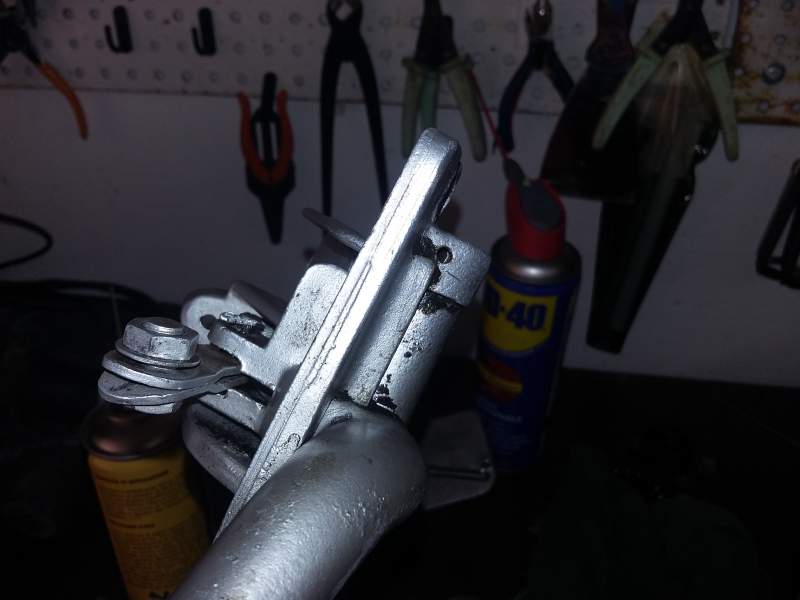

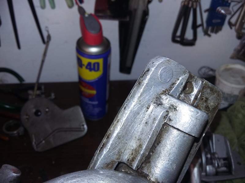

NoMoneyMan Inviato Agosto 9, 2015 Autore Inviato Agosto 9, 2015 sono a questo punto... ci sono i 2 freni..quello con il buchino con la coppiglia incastrata dentro e quella con il buchino libero ma con il perno che ruota. con il motore come vedete sono in alto mare mi sa che viste le mie risorse economiche il motore stavolta lo rifaccio a casa magari con l aiuto del mio super suocero carrozziere meccanico muratore. mi aiutate a rifare nuovo il motore?Non l ho mai fatto e non ho esperienza meccanica ma solo buona volontà e manualita...secondo voi riuscirò a fare un buon lavoro? 0 Cita
lucag63 Inviato Agosto 9, 2015 Inviato Agosto 9, 2015 (modificato) sono a questo punto...ci sono i 2 freni..quello con il buchino con la coppiglia incastrata dentro e quella con il buchino libero ma con il perno che ruota. con il motore come vedete sono in alto mare mi sa che viste le mie risorse economiche il motore stavolta lo rifaccio a casa magari con l aiuto del mio super suocero carrozziere meccanico muratore. mi aiutate a rifare nuovo il motore?Non l ho mai fatto e non ho esperienza meccanica ma solo buona volontà e manualita...secondo voi riuscirò a fare un buon lavoro? Ciao! La vespa è bellissima!! ma la pedalina non è del PK? Modificato Agosto 9, 2015 da senatore eliminazione foto quotate 0 Cita
NoMoneyMan Inviato Agosto 9, 2015 Autore Inviato Agosto 9, 2015 Grazie.si hai ragione la pedalini è proprio del Pk.intenderci venderla o scambiarla con una sua...complimenti per l occhio.. Per i freni avresti qualche consiglio alla luce delle foto?credo che si capisca poco comunque 0 Cita
lucag63 Inviato Agosto 9, 2015 Inviato Agosto 9, 2015 Grazie.si hai ragione la pedalini è proprio del Pk.intenderci venderla o scambiarla con una sua...complimenti per l occhio..Per i freni avresti qualche consiglio alla luce delle foto?credo che si capisca poco comunque Secondo me ci sono due strade.. Provare a scaldare con phon da carrozziere e poi un caccia spine da 3 mm oppure trapano a colonna.. Ben fissato..in modo che il pezzo non si muova cosi da non ovalizzare il foro.. Anzi.. Punta da 2,8 2,9..meglio!! 0 Cita

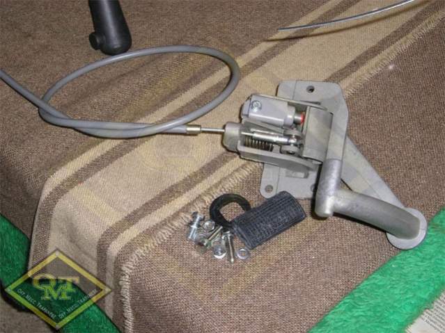

vints Inviato Agosto 9, 2015 Inviato Agosto 9, 2015 (modificato) sono a questo punto... ci sono i 2 freni..quello con il buchino con la coppiglia incastrata dentro e quella con il buchino libero ma con il perno che ruota. con il motore come vedete sono in alto mare mi sa che viste le mie risorse economiche il motore stavolta lo rifaccio a casa magari con l aiuto del mio super suocero carrozziere meccanico muratore. mi aiutate a rifare nuovo il motore?Non l ho mai fatto e non ho esperienza meccanica ma solo buona volontà e manualita...secondo voi riuscirò a fare un buon lavoro? C'è qualcosa che non mi quadra, sul pedale del freno!!! Tu quando hai smontato la vespa era assemblato così? mi sbaglierò ma al pedale del freno posteriore non ci va il cavo con occhiello? E poi sul mozzo ruota c'è il bullone forato con dado per effettuare il serraggio? dalla foto lo vedo sul pedale? Ecco come deve essere montato. O Forse per questo modello esiste un altra sequenza di montaggio. Modificato Agosto 10, 2015 da senatore eliminazione foto quotate 0 Cita
NoMoneyMan Inviato Agosto 9, 2015 Autore Inviato Agosto 9, 2015 No aspetta...non ho capito bene cosa non torna.. Le foto comunque sono di 2 freni smontati da 2 vespe50 una n ed una L sostanzialmente uguali se non per quella malefica coppiglia che in uno è spezzata dentro...nell altro non si infila.. Per il resto tutto regolare...cioè attacca il cavo si infila la guaina entra nel telaio e si imbullona..almeno spero visto che ho sostituito la pedana ed intanto per iniziare il cavalletto ho dovuto fare da matti per montarlo e ancora devo fare l ultima modifica.. 0 Cita
lucag63 Inviato Agosto 9, 2015 Inviato Agosto 9, 2015 No aspetta...non ho capito bene cosa non torna..Le foto comunque sono di 2 freni smontati da 2 vespe50 una n ed una L sostanzialmente uguali se non per quella malefica coppiglia che in uno è spezzata dentro...nell altro non si infila.. Per il resto tutto regolare...cioè attacca il cavo si infila la guaina entra nel telaio e si imbullona..almeno spero visto che ho sostituito la pedana ed intanto per iniziare il cavalletto ho dovuto fare da matti per montarlo e ancora devo fare l ultima modifica.. Io ho cambiato il perno.. Ho messo quello della special.. Che non ha coppiglia eccolo.. 0 Cita
vints Inviato Agosto 9, 2015 Inviato Agosto 9, 2015 Scusa come non detto, non ho mai cambiato il filo del freno ad una 50 n o l. Giusto così!!! Per la coppiglia cerca un caccia spine o un punzonino piccolo!!! per il perno che ruota scalda bene. 0 Cita

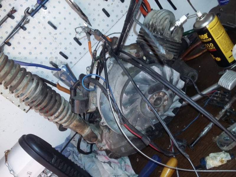

NoMoneyMan Inviato Agosto 22, 2015 Autore Inviato Agosto 22, 2015 Ciao ragazzi..al momento sono messo così..questa mattina pulisco il motore e poi vedrò di vedere come è messo...tra l altro andava piuttosto bene ...nonostante gli anni..Non so bene se rifarlo oppure no... 0 Cita
senatore Inviato Agosto 22, 2015 Inviato Agosto 22, 2015 DEVI comunque smontarlo e controllarlo. D'ufficio si cambiano paraoli e cuscinetti. Troppo spesso ho visto tirar giu' motori dopo poco dal restauro pereche' "tanto andava bene"!!! 0 Cita
Afry19 Inviato Agosto 22, 2015 Inviato Agosto 22, 2015 E io ero uno di quelli :mrgreen; Un anno preciso dopo 0 Cita
NoMoneyMan Inviato Agosto 22, 2015 Autore Inviato Agosto 22, 2015 Beh...a me piacerebbe in effetti aprirlo e fare quello che cè da fare..un Po per fare le cose come andrebbero fatte e un po a scopo didattico visto che non l ho mai fatto e non saprei da dove iniziare:oops: 0 Cita
senatore Inviato Agosto 22, 2015 Inviato Agosto 22, 2015 E io ero uno di quelli :mrgreen; Un anno preciso dopo E ti e' andata di lusso! Sai quanti ne ho visto tirar giu' il motore dopo nemmeno un mese!!! 0 Cita
andre84 Inviato Agosto 22, 2015 Inviato Agosto 22, 2015 esatto, quando si fa un restauro, va restaurato anche il motore...revisione completa, con cuscinetti paraoli ecc..... 0 Cita

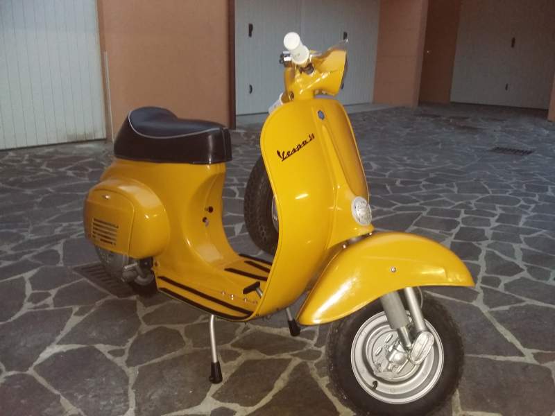

NoMoneyMan Inviato Dicembre 27, 2015 Autore Inviato Dicembre 27, 2015 Mi sa che è finita....magari presto farò un bel servizio assieme alle altre 2 sorella... E per il motore alla fine non è stato rifatto ma credetemi gira come un orologio ed in più purtroppo ho scoperto non essere un 75 come pensavo ma piuttosto un 102 mannaggia...mi pareva troppo prestante... 0 Cita

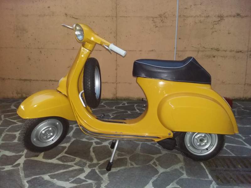

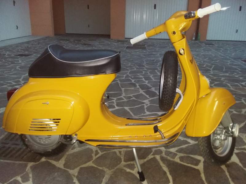

lucag63 Inviato Gennaio 15, 2016 Inviato Gennaio 15, 2016 [ATTACH=CONFIG]158473[/ATTACH][ATTACH=CONFIG]158474[/ATTACH][ATTACH=CONFIG]158475[/ATTACH][ATTACH=CONFIG]158472[/ATTACH] Mi sa che è finita....magari presto farò un bel servizio assieme alle altre 2 sorella... E per il motore alla fine non è stato rifatto ma credetemi gira come un orologio ed in più purtroppo ho scoperto non essere un 75 come pensavo ma piuttosto un 102 mannaggia...mi pareva troppo prestante... Bellissima!! Complimenti!! 0 Cita
bl4ckbe4st Inviato Gennaio 15, 2016 Inviato Gennaio 15, 2016 Bellissima!!! Dove hai trovato le manopole bianche? Inviato dal mio SM-N910F utilizzando Tapatalk 0 Cita
