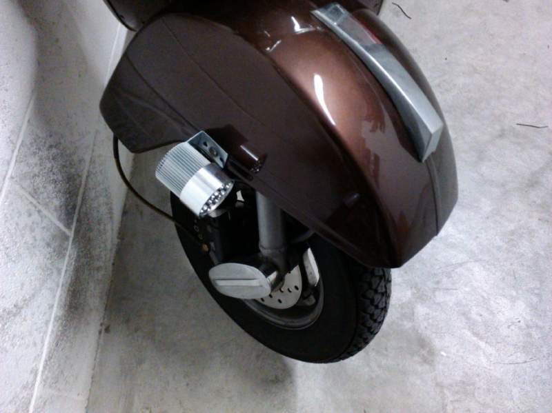

borraccimo Inviato Giugno 4, 2015 Autore Inviato Giugno 4, 2015 (modificato) Buongiorno a tutti, finalmente sono riuscito a fare il video non è perfetto ma con un cellulare di sette anni c'era da aspettarselo, dopo piogge che non cessavano mai freddo boia e super raffreddore, ce l'ho fatta.https://youtu.be/ZBjcJjrOjRM Grazie a tutti per la Vostra pazienza e collaborazione. Giu. Modificato Giugno 4, 2015 da borraccimo 0 Cita
gearbox Inviato Giugno 4, 2015 Inviato Giugno 4, 2015 Ciao Borracimo. Alla fine sei riuscito. Bravo. Le soluzioni per un faretto a led sono molteplici. Se abbiamo già la CC, possiamo fare così: la CC al POSITIVO del faretto, il NEGATIVO all'interruttore e dall'interruttore a massa sul telaio. Oppure utilizziamo un pulsante,ma in questo caso ci vuole un relè passo passo. Per il faretto che ho messo ho utilizzato il relè Finder 2601 Buona strada a tutti. 1 Cita
