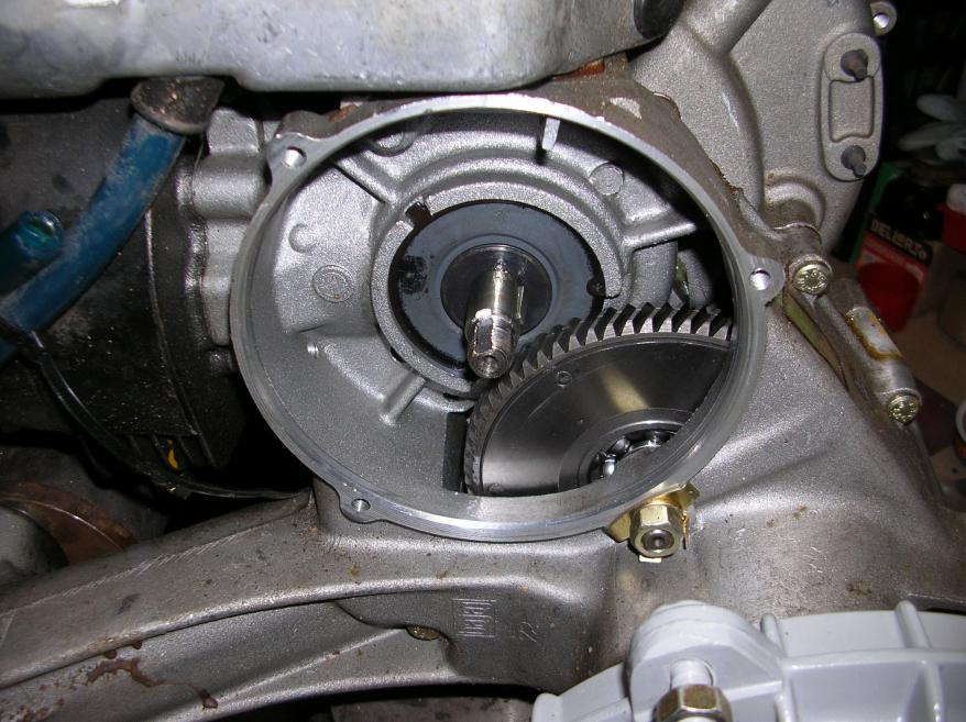

Marben Inviato Marzo 16, 2009 Inviato Marzo 16, 2009 Hai provato a cambiare la candela? Da quanto dici non si capisce; la scintilla dici che c'è, ma può essere che sia comunque un po' ingolfata. Il paraolio lato frizione non si può cambiare levando il pacco frizione, ovviamente c'è il parastrappi che interferisce. Comunque è come sulle vecchie largeframe, ovvero il cuscinetto è posto internamente rispetto al paraolio. Allego una foto per far capire. Diciamo che una revisione del motore ci può stare, se è rimasta ferma per molti anni i paraolio saranno molto secchi. Per il regolatore, se il tuo PX non ha la batteria puoi applicare il suo, ovvero il classico 3 poli. 0 Cita

Marben Inviato Marzo 16, 2009 Inviato Marzo 16, 2009 La foto me l'ero scordata... C'è da dire che è strano che non si avvii per il paraolio saltato... dovrebbe proprio essere divelto. Io proverei con un'altra candela, usa quella del PX, no? 0 Cita
Neropongo Inviato Marzo 16, 2009 Inviato Marzo 16, 2009 Non vedo la foto allegata! Pazienza, se si deve aprire il motore facciamolo, mi rompe pero' cambiare anche i cuscinetti, dovrebbero essere seminuovi!! I paraoli ovviamente li cambio tutti, cosi' come le guarnizioni del caso..... Non é strettamente necessario cambiare i cuscinetti, se sono buoni e non hanno gioco rimonti gli stessi. 0 Cita
mamaik Inviato Marzo 16, 2009 Inviato Marzo 16, 2009 Eccheccacchio! e' proprio impossibile toglierlo (o per lo meno rimetterlo) cosi'......pero' almeno posso ispezionare prima di fare il lavoro, ovvero se lo riesco a vedere per bene e pare integro mi risparmio di aprire il tutto. La candela del PX e' piu' vecchia di quella della bagigia e non sono riuscito a svitare quel "nottolino" in cima (l'attacco tra candela e cavo alta tensione e' leggermente diverso dal px nella mia bajaj). Oggi ne compro una e poi provo, hai visto mai. Certo che era proprio nera nera e sembrava ci fosse piu' olio che benzina....ma del resto ha funzionato finche' non ho deciso di rinunciare al viaggio e l'ho caricata in macchina. E del filtro benzina che mi dici? Puo' essere che dia noia? 0 Cita
