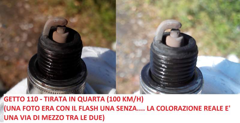

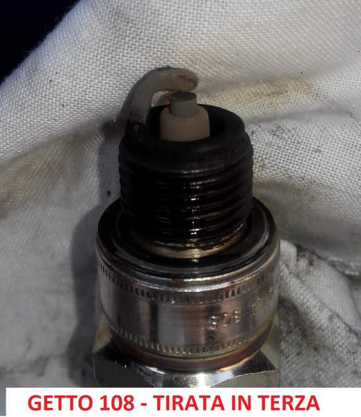

Sodium Inviato Ottobre 31, 2014 Autore Inviato Ottobre 31, 2014 Allora partiamo da una premessa.... per carburare una vespa bisogna dapprima averci la scatola filtro aria ben stagna con tutti i suoi gommini, infatti non deve aspirare aria indesiderata, i GOMMINI SONO: 1) gommino di tenuta sulla vite del minimo sul coperchio, nota in origine è montata al contrario (si in piaggio la montavano male avete capito bene), la parte stretta và infilata nel foro del coperchio e quindi non và con la parte piatta verso l'alto sulla vite di regolazione del minimo. 2) guarnizione scatola coperchio, deve combaciare e non avere spazio 3) gommino tappo posteriore vite regolazione fine del minimo 4) Gommino-mini tappo coperchio (accanto alla vite principale del minimo) 5) passatubo benzina sotto la scatola (il tubo deve essere il Piaggio e fare tenuta sul foro del gommino, tubi più sottili esternamente non fanno tenuta) 6) gommino a soffietto tra telaio ed air box carburatore la fisarmonica (ben messo e sano) 7) gommino a ciambella (una specie di oring) sotto il corpo carburatore di tenuta tra canale di spurgo del troppo pieno della vaschetta-spillo e il foro di scarico sulla parte inferiore della scatola filtro 8)paratia ferma aria ponte nel pozzetto sottoserbatoio, detta anche raccoglitore benzina. Quindi in PRIMIS devi averci la scatola aria in tenuta.... SECONDO,tolto il filtro aria, a benzina aperta e motore spento guarda la torretta rotonda e verifica (prima asciuga tutto con carta) che non ci siano trafilaggi di benzina, si vedono facili con una lampada, asciuga, illumina e vedi subito se perde da qualche guarnizione, vedi proprio la benzina che cola, è facile ma nessuno lo fa mai. TERZO se punti UNO e DUE OK si Carbura!!!! la carburazione si effettua sempre a motore caldo, quindi accendi e dagli una decina di sgasate, non serve che ci fai 10Km ma solo che mandi via l'aria e spurghi un poco il cilindro... togli ora il coperchio ed il filtro aria e sgasando guarda nel venturi del carburatore, devi verificare che l'ugello che spruzza benzina la spruzzi ben polverizzata, siccome hai una PX con SI20 e non hai certo gravi problemi di settaggio dovrebbe spruzzare bene, nel caso fosse invece poco polverizzata serve un POLVERIZZATORE più fine, diciamo un BE4 o un BE5 più magrini del BE3 e del BE1 (il BE2 invece è una vera rarità e non si usa quasi mai), verifica anche che il foro sotto al tappo sul serbatoio sia libero, se non entra aria la benza scende a fatica... verifica, ora che manca il filtro anche che la saracinesca chiuda per bene, sfila la vite del minimo e vedi che la saracinesca chiuda tutto il venturi, a volte fili gas mal montati o carburatori deformati impediscono il ritorno a chiusura della saracinesca (valvola gas). verificato anche questo rimonta per bene filtro e coperchio, togli il tappo dietro ed avvita tutta la vite di regolazione fine del minimo... ora contando mezzi giri con un cacciavite a taglio svitala di due giri ovvero quattro mezzi giri...rimetti il tappo, accendi, due sgasate per pulire e regola il minimo del motore dalla vite superiore... regolalo abbastanza basso, ovvero al minimo consentito, riapri il tappino dietro e agendo due mezzi giri avanti e due mezzi giri dietro (a tappo levato ovvio) dovresti apprezzare una minima variazione di regime del minimo, quando lo senti più regolare e un po' grassoccio vuole dire che ci sei, serve un po' di orecchio, ma prova che ti riprova capirai da te quale è la posizione giusta in pochi minuti... rimetti il tappino e vai in strada... Ora che sai che sei abbastanza a posto con il carburatore devi agire sui getti, provando la vespa sia piano che veloce non deve sussultare esitare rattare.. Il MINIMO, se grasso la vespa affoga sul primo 1/5 di gas, il minimo batte sordo e serve più vite del solito per farlo reggere, aprendo gas la vespa sputacchia tossisce, ma non buca, cioè non affoga a spengersi e poi riprende.... se magro nei casi più gravi invece ha dei veri vuoti ed è la benzina che non arriva, potrebbe anche non fare i vuoti però ma la sentirai magra dando colpetti di gas, sale subito ma ritorna al minimo con difficoltà, ha cioè la tendenza a rimanere accelerata... in generale per poter regolare il minimo dalla vite dietro bisogna prima azzeccare il getto giusto e solo poi fare la regolazione fine dalla vite. quindi per ora lascia così e verifica i GETTI Il MASSIMO, fatta la prova dello spruzzo nel venturi, se questo è evidentemente e visivamante uno spruzzo e non un gocciolatoio, direi che ci siamo più o meno con le due componenti alte del getto del massimo ovvero la PRESA ARIA DEL GETTO (detto FRENO ARIA) e lo spruzzatore/frazionatore al centro (detto POLVERIZZATORE), il GETTO del MASSIMO (detto PUNTALE) è la parte bassa...come vedere se è troppo piccolo o troppo grande? dalla candela... tirata in terza e spegni di botto... svita la candela sul marrone rossiccio è buona, sul grigio chiaro e magra, sul nero è grassa.... considera che in terza si raggiunge il max numero di giri, più che in quarta, quindi una buona stirata di terza in un luogo dove è possibile una sosta rapida e sicura fa la caso tuo... usa una CNDALA NUOVA avrai il vantaggio di poter leggere sul bianco di una porcellana nuova bene il colore... Nocciola è quello giusto,,, se bianco aumenta due punti se grasso diminuisci di due punti in due punti, ma due punti di solito bastano... sostituito il puntale getto max con uno che dia un buon colore alla candela...ri-regolare il minimo dalla vite sul coperchio... ora è carburata... Ricordati di dargli una bella stirata, almeno fino agli 80 prima per pulire bene cilindro e testa e scaldare, a freddo non si carbura MAI. Innanzitutto grazie a tutti coloro che sono intervenuti. Prendo a riferimento la "mini guida" redatta da Poeta in quanto tratta tutti gli aspetti che riguardano la carburazione, dai controlli preliminari alle procedure di carburazione (anche se per la regolazione del regime del minimo le posizioni di Poeta e Petebull sono opposte: uno dice di partire con alzare il minimo tenendo leggermente accelerato l'altro dice di partire da un minimo basso). In ogni caso, almeno per la parte preliminare dei controlli suggeriti da Poeta, ho dei dubbi in merito ai gommini 3) e 4): leggendo mi sembra che si faccia riferimento allo stesso gommino (ovvero quello posto immediatamente dietro la vite di regolazione del minimo). L’altro dubbio è relativo all’oring di cui al punto 7). Non ho capito dove deve essere posizionato. Sono pressoché sicuro di non averlo in quanto durante la revisione del carburatore che eseguii in concomitanza del cambio GT non ho troato nessun oring. Per quanto riguarda la verifica di funzionamento del polverizzatore, non ho capito perché bisogna sfilare la vite del minimo….non basta togliere il filtro aria ed aprire e chiudera la manopola del gas e verificare il corretto scorrimento/chiusura? 0 Cita
Sodium Inviato Ottobre 31, 2014 Autore Inviato Ottobre 31, 2014 (modificato) Ho proceduto come suggerito..... penso però di avere qualche problema. Ho fatto i controlli che mi aveva suggerito poeta e fin qui futto ok a meno del fatto che mi mancava il passaggio del tubo della benzina (il ricambista non l'aveva ed ho ovviato alla meglio maniera riempendo lo spazio con un pezzo di camera d'aria arrotolata...cmq fa tenuta). Regolato il minimo, verificata la saracinesca....tutto ok. Vado in strada con la vite svitata per 3 giri, getto del min originale della px150e e quello del max 105...... mentre mi reco una strada isolata per le prove, dando gas sento degli strani vuoti....ed un rumore che comincia a non piacermi.......poichè prevenire è meglio che curare, accosto e smonto la candela. Era BIANCHISSIMA, guardando dal buco della candela con un lampadino, vedo il cielo del pistone bianco.....aggiungo olio alla benzina ed a lento moto dirigo verso casa. sulla strada del ritorno faccio un tratto a 40-50 km/h e smonto la candela : ancora bianca. Arrivo a casa, metto il getto de max 108, do un altro mezzo giro e vado in strada. il comportamento al minimo/medi (andatura tranquilla) rimane inalterato (senza anomalie particolari o songhizzamenti) ma la candela si avvicina al marrone scuro. Bene. Decido di tirare la terza....porto il motore in fuori giri per qualche secondo (5-10 secondi) e spengo durante il moto. Risultato? Candela BIANCA.....preso dalla disperazione continuo a svitare la vite dietro fino ad arrivare a 5 giri svitata. Il comportemento ai bassi/medi è sostanzialemente sempre lo stesso (con candela nocciola/nero fuliginoso). Ma quando decido di fare la prova del fuori giri in terza, la candela è sempre con elettrodo grigio chiaro e parte in ceramica bianca (magrissimo). AIUTO!!! Cosa devo fare?!?!? Eppure la maggiorparte che hanno montato il dr 177 p&p hanno una configurazione come la mia (48-108, buchi filtro, marmitta SIto normale)....... Di seguito le foto dell'ultima configurazione (sono scattatte con il flash quindi il colore è leggermente falsato, ma sempre bianco/grigiolino): Modificato Ottobre 31, 2014 da Sodium 0 Cita
