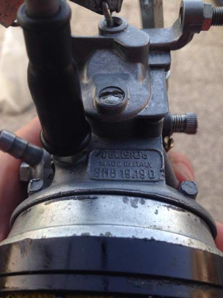

chicaro Inviato Giugno 10, 2014 Inviato Giugno 10, 2014 buona sera a tutti ho un amico che ha comprato questo carburatore e si trova in forte difficolta nel carburare la vespa,come mai ? ha delle differenze con il classico shb o shbc con regolazione del minimo dall'alto ?? e delle due viti quale e' del minimo e quale della miscelazione aria ? io non posso aiutarlo appunto perche mai usato la sigla e' shb 19-19 D 0 Cita
Psycovespa77 Inviato Giugno 10, 2014 Inviato Giugno 10, 2014 Si tratta di un 19 che è uguale al carburatore dell'ape 50 come funzionamento.Con il coperchio superiore del carburatore vespa adesso ha 2 regolazioni del minimo,quella tradizionale sul leveraggio superiore e quella laterale piu alta.Quella piu bassa e vicino all'imbocco del collettore è quella della regolazione del circuito minimo.Se poi ha ghigliottina o guide di scorrimento molto usurate e diventa difficilmente carburabile(sembra che tiri aria,rimane accelerato e poi cala quasi subito)o qualche problema invisibile ad occhio nudo...deve lavorarci un pò sopra. 0 Cita
chicaro Inviato Giugno 10, 2014 Autore Inviato Giugno 10, 2014 lui mi dice che non gli tiene il minimo e che deve tirare l'aria per tenerla accesa monta un 84 di max e 45 di minimo quindi la vite aria di quanto deve essere svitata da tutto chiuso?? 0 Cita
sartana1969 Inviato Giugno 10, 2014 Inviato Giugno 10, 2014 monti un 90 e verifichi l'usura della ghigliottina. con che motore l'ha montato? 0 Cita
chicaro Inviato Giugno 10, 2014 Autore Inviato Giugno 10, 2014 102 polini,ha i rapporti originali(momentaneamente per mancanza di soldi)una sito siluro,90 intendi il getto del massimo?? lo ha provato ma stessi sintomi 0 Cita
sartana1969 Inviato Giugno 10, 2014 Inviato Giugno 10, 2014 102 polini,ha i rapporti originali(momentaneamente per mancanza di soldi)una sito siluro,90 intendi il getto del massimo?? lo ha provato ma stessi sintomi pulire bene (ma bene) carburatore, getti e i suoi condotti..... 0 Cita
chicaro Inviato Giugno 10, 2014 Autore Inviato Giugno 10, 2014 (modificato) gia' fatto Davide,io penso che abbia preso una sola e che quel furbone che lo ha fregato(tramite subito.it) sapeva che era difettoso,il getto del minimo e' nuovo perche quando lo ha comperato montava un 40 e anche il getto del massimo nuovo Modificato Giugno 10, 2014 da chicaro 0 Cita
Mincio82 Inviato Giugno 11, 2014 Inviato Giugno 11, 2014 (modificato) E' un normale 19 e ammesso che funzioni, lo carburi come un qualsiasi 19 per vespa. Probabilmente il carburatore funziona, è quel getto minimo da 40 che non va bene. Un 19 per vespa monta o un 42 o un 45 a seconda della sua destinazione. Se vuoi toglierti il dubbio di al tuo amico di smontarlo, di pulirlo con diluente e di controllare che: - La ghigliottina non balli pesantemente nella sua sede e che scorra libera nella guida. - Che il cilindretto di ottone al quale c'è attaccato il cavo dell'aria chiuda bene e che magari non sia derivato da un altro carburatore di dimensioni inferiori. - Che il coperchio superiore sia ben posizionato perchè capita che venga avvitato storto e tiri aria. La vite che fa tenere il minimo al carburatore è facilmente riconoscibile..è quella innestata nel tunnel della ghigliottina ed è la sola che avvitandola fa alzare la ghigliottina. L'altra regola la carburazione e, in questo caso, essendo innestata vicino al collettore di aspirazione regola l'afflusso di benzina, quindi più la sviti più ingrassi, più la avviti più smagrisci. Se la special è originale il 19 è troppo e carburarlo bene non ci riesci..rimane sempre accelerata in rilascio perchè grassa di minimo e per farla stare in moto sei costretto ad avvitare più del dovuto la vite che alza la ghigliottina. Modificato Giugno 11, 2014 da Mincio82 0 Cita
chicaro Inviato Giugno 11, 2014 Autore Inviato Giugno 11, 2014 grazie Mincio,controllo le 3 cose sopradette,la vespa monta un 102 polini e marmitta siluro,il 40 gia glielo avevo fatto sostituire con un 45 ma sempre uguale.vi aggiorno 0 Cita
