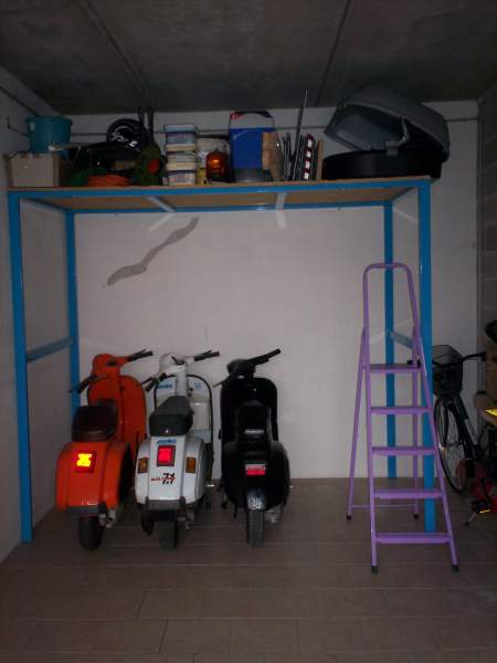

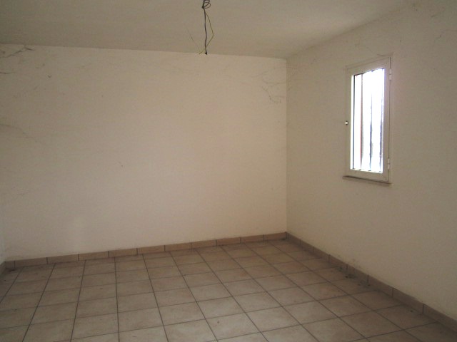

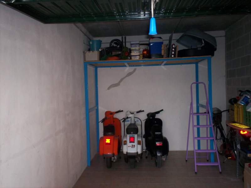

bestsmallframer Inviato Maggio 20, 2014 Inviato Maggio 20, 2014 (modificato) Salve ragazzi, ho un nuovo garage , nel vecchio avevo costruito una specie di soppalco "volatile" in quanto ero in affitto quindi non volevo effettuare lavori stravolgenti. Adesso mi trovo un soppalco che non so se usare come soppalco, se modificarlo e farci un bancone da lavoro o ecc... voi cosa mi consigliate? ecco le foto del soppalco e del nuovo garage. il nuovo garage è più largo di 1 o 1,5m. non so di preciso quanto. Modificato Maggio 20, 2014 da bestsmallframer 0 Cita

bestsmallframer Inviato Maggio 21, 2014 Autore Inviato Maggio 21, 2014 (modificato) Ecco Modificato Maggio 21, 2014 da bestsmallframer 0 Cita

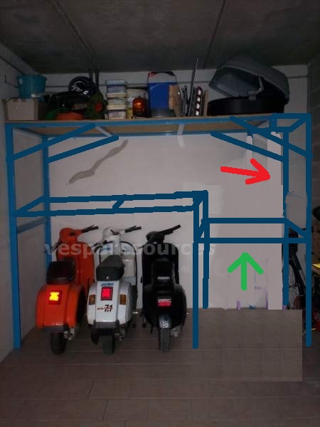

fireblade81rr Inviato Maggio 21, 2014 Inviato Maggio 21, 2014 io riutilizzerei il soppalco,magari anche un po più basso così ci puoi mettere delle eventuali scaffalature sopra,lo porterei alla larghezza totale da parete a parete fissandolo sempre con i fisher sia ai 2 lati che alla parete in fondo,per consentire l'allungamento io metterei 4 traversi come ho aggiunto alla foto per evitare che il peso nella zona centrale faccia imbarcare tutto. a mezza altezza o comunque ad un altezza sufficiente da parcheggiarci le vespe (personalmente le parcheggerei con il posteriore verso il muro facendogli dei carrellini a 3-4 ruote sotto il cavalletto per facilitarne lo spostamento). Dal lato destro, quindi verso la finestra, abbasserei la "mensola" aggiuntiva ad altezza banco da lavoro e aggiungierei 2-3 cassetti,lo spazio mi sembra sufficiente per realizzare un banco per il lavoro su pezzi o anche sul blocco motore. 0 Cita
bestsmallframer Inviato Maggio 21, 2014 Autore Inviato Maggio 21, 2014 Grazie mille. Alla fine penso sicuramente che lo allargherò quanto la larghezza totale.. e magari lo vernicio di bianco in modo da essere meno visibile 0 Cita
