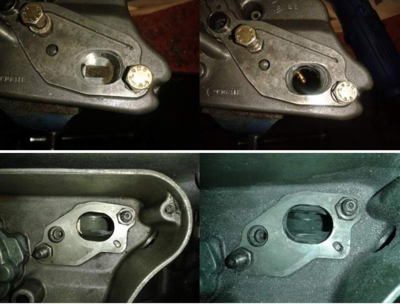

Echospro Inviato Giugno 7, 2014 Inviato Giugno 7, 2014 ma la discussione in rilievo sul si mi pare riguardi la carburazione mica la raccordatura Se hai letto che si raccorda solo la scatola e non il carburo .... hai letto male! In foto si vede il lavoro di sgrossatura, prima e dopo la raccordatura, per l'allineamento del motore di Farob Gg 0 Cita

Echospro Inviato Giugno 8, 2014 Inviato Giugno 8, 2014 eccezionale poeta! solo non ho capito perché dovre mettere il pinasco?!?!?!? che vuo dire che non c'è abbastanza materiale per il polini?! e allora se volessi mettere l'm1x?! grazie echospro delle foto, scendo mi garage ed eseguo gli ordini successivamente elimino lo scalino tra la scatola e la valvola poi giro i carter sotto sopra e lavoro la valvola Fossi in te la valvola non la toccherei. Sistemerei i condotti e gli allineamenti, quello si, ma le dimenzioni della valvola le lascerei stare. Se vai a vedere la discussione di Farob http://www.vesparesources.com/tuning-largeframe/62003-cuore-per-verdona.html trovi vari spunti e soluzioni con qualche foto, e comunque qui su VR ce ne sono tantissime che fanno al caso tuo. Gg 0 Cita
phantomEVO Inviato Giugno 8, 2014 Autore Inviato Giugno 8, 2014 (modificato) Perché?! Comunque sia ho iniziato a fresare leggermente il carburatore, penso di non stare andando male: tutte le pareti combaciano perfettamente con quelle della scatola, tranne quella più pronunciata che deve fare per forza di cose uno scivolo. mi sono fermato perché ho visto che dopo c'è un foro e non vorrei combinare danni: come procedo?! Modificato Giugno 15, 2014 da senatore Ottimizzazione spazio. 0 Cita

poeta Inviato Giugno 8, 2014 Inviato Giugno 8, 2014 il Polini su quei carter non monta EVO!!! Dai retta, non hanno spazio a sufficienza, sono di una fusione diffrente da quella classica per PX dove in vero già sui vecchi modelli si faticava a ficcarci dentro i travasi non proprio piccoli del polini.... evita... serve il Pinasco alu o il ghisa oppure un economico DR.... Ottima la raccordatura migliorerei appena il solo foro del carburo, appena appena.. ma ci siamo... seguendo i consigli dei ragazzi e di questo vecchio.... un nuovo vespista, o forse un vecchio vespista castrato nei suoi intenti si affaccia ora con un nuovo box ed un nuovo motore in questo fantastico mondo! Quoto TUTTO e TUTTI.... e ricorda EVO.... per quanto dura la salita, scalo marcia e procedo! E' quello lo spirito giusto! Un pinasco ghisa non costa tanto... vedi tu. 0 Cita
Echospro Inviato Giugno 8, 2014 Inviato Giugno 8, 2014 Paolo "quei carter" sono stati riportati, evo o non evo. Non devi toccare il venturi ma raccordare solo l'ultima parte per non avere salti. Non vedo bene le foto perché sono col cellulare, ma a parte l'unto non mi pare un cattivo lavoro. Gg 0 Cita

phantomEVO Inviato Giugno 8, 2014 Autore Inviato Giugno 8, 2014 Ok al tatto il carburatore sembra perfettamente raccordato alla scatola... Certo dal lato ammortizzatore adesso non c è lo scalino ma uno scivolo. Ora ho poggiato la scatola sulla valvola e ho segnato in nero le parti in eccesso e fin qui tutto ok. Ma un lato della scatola (quello lato cilindro) copre parte della valvola:che faccio?! Raccordo?! In quel caso poi dovrei allargare pure il carburo Inviato dal mio D5503 utilizzando Tapatalk 0 Cita
phantomEVO Inviato Giugno 9, 2014 Autore Inviato Giugno 9, 2014 (modificato) Che ne pensate?! C è un grosso scalino dalla parte del cilindro con la valvola, ciò la scatola e molto più stretta che faccio raccordo? Poi dovrei allargare ancora il carburatore che al momento é come da foto Inviato dal mio D5503 utilizzando Tapatalk Modificato Giugno 9, 2014 da phantomEVO 0 Cita
Echospro Inviato Giugno 9, 2014 Inviato Giugno 9, 2014 Bel lavoro, finisci di raccordare levando tutti gli scalini e poi con i rotolini di tela per il dremel ed olio, rifinisci il tutto. Non lucidare il condotto, lascialo un po' ruvido, ma soprattutto non toccare la superficie della valvola che lavora con l'albero. Gg 0 Cita
phantomEVO Inviato Giugno 9, 2014 Autore Inviato Giugno 9, 2014 (modificato) Bel lavoro?!!? Grazie!!!! Ho appoggiato il POLINI sui Carter di segnato tutto con un pennarello;che ne pensate? Modificato Giugno 9, 2014 da phantomEVO 0 Cita
phantomEVO Inviato Giugno 10, 2014 Autore Inviato Giugno 10, 2014 (modificato) Vi prego non massacratrmi... Ho fatto il grosso poi vorrei Rifinire il tutto Inviato dal mio D5503 utilizzando Tapatalk Modificato Giugno 10, 2014 da phantomEVO 0 Cita
poeta Inviato Giugno 11, 2014 Inviato Giugno 11, 2014 Ok allora parlo arabo.... vabbè sono poeta nessuno mi caga... ma ragazzo il travaso polini se lo guardi (fatto bene a non lavorare il cilindro) ha due sezioni una pressocchè identica a quello originale sul carter (solo di poco più ampia) ed una quella piccolina che è in pratica un gradino... lo dovevi replicare sul carter a mano creando un cavolo di scivolo a 45° con una banale lima triangolare!!! allora NON avresti Bucato.. perché ora per certo hai il buco.... come primo carter (pure bastardo) era meglio andarci pianino a mano per capire, insegna più la lima di mille pagine di web d'altronde.... Ora vai dal radiatorista e salda ad alluminio... e comprati i rotolini di carta abrasiva da armare sul mini trapano che fanno i miracoli.... ma meglio abrasiva anche a secco carta rossa da muro a metro grana 8o e 120, per rifinire, e poi 400 abrasiva ed olio per lucidare....ma lucidare non serve ad una mazza ed è in vero solo vanto vespistico, ma ha il suo perché. Ora continua a non ascoltarmi ed allunga quella valvola di 2 mm per lato CON LIMA QUADRATA DU MISURA IDONEA (quindi portati il carter quando vai a comprare la lima)... e fai verificare il tuo albero in rettifica, che già so che se hai in casa il polini userai quello e di albero al risparmio... è della My e quindi fa schifo a prescindere, ma per il primo polini che di solito stà sotto la scocca per 1 settimana o due andrà benone.... so quel che dico e non porto sfiga... ma consiglio.... lascia perdere chi ti parla di tunghesteni fasi e spinotti disassati, sono gli stessi che ti consiglieranno pasta epossidica per il foro di cui non parli ma che per certo hai fatto a danno... che sono troppo vecchio per non riconoscermi in te....giacchè noi Vespisti siamo tutti uguali, identici, proprio identici... è come se ti vedessi.... "non siamo mai soli in quel sempre buio freddo e lontano garage!" PDD 0 Cita
