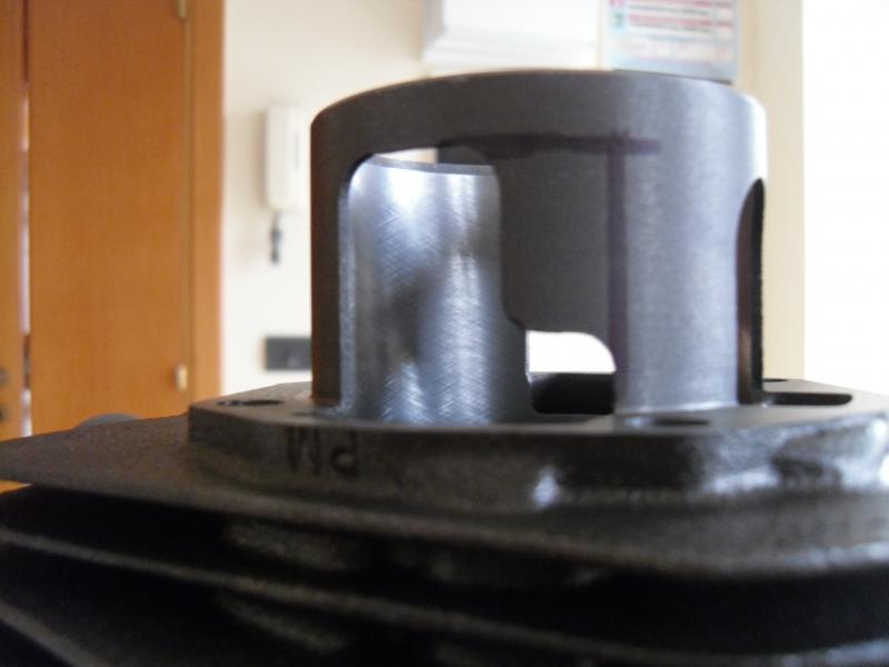

Questo è quello che farei io:
-elimina le "L" dal cilindro (foto prima-dopo)
-allarga di 1,5 mm per lato la luce di scarico
-raccordature varie: travasi ai carter e valvola al carburatore
-ovalizza la parte finale del venturi del carburatore (va bene 28x24, in foto vedi un SI 20 ma il lavoro è lo stesso)
-monta una basetta da 0,6mm sotto al cilindro per alzare le fasi, ma prima misura che fasi hai adesso
-lavora albero e valvola in modo da avere una fase di aspirazione di circa 120°-65° (l'albero va poi equilibrato)
-porta lo squish a 1,5mm (eventualmente potresti anche cambiare testata con una MMW o Pinasco con banda di squish concentrica)
-anello di rinforzo sulla frizione (è d'obbligo)
poi c'è il discorso marmitta e rapporti che merita un discorso a parte... per i rapporti, il discorso è soggettivo: personalmente amo i rapporti corti, abbinati ad un bel motore danno in accelerazione un effetto niente male, un po' stile sound "moto da cross" con le marce molto ravvicinate, quindi visto che non ci devi viaggiare e che vuoi un motore pepato, io lascerei la 21/68 che hai adesso; se invece ti vedi corto e vuoi allungare puoi mettere un pignone z22 o z23, ma per la 8 molle costano, valuta un po' tu. Se metti il pignone da 23 non basettare sotto il cilindro.
Per la marmitta dipende un po' da quanto vuoi spendere e cosa vuoi ottenere. Il top è una Scorpion o una RZ o meglio ancora una Marmitta del Marri, ma si va sui 300 e rotti euro; altrimenti, ma non si tratta più di espansioni, una Simonini o una Giannelli (quest'ultima aperta e modificata rende abbastanza bene), oppure ancora una megadella se non vuoi dare nell'occhio.
Se può interessarti, Scorpion e Giannelli sono omologate.
Con la 21/68 e tutti i lavori fatti bene puoi ottenere 7500-8000 giri in tutti i rapporti
Fai i lavori con calma, non avere fretta di finire il prima possibile per provarlo, sono i dettagli e le finezze che fanno la differenza ;-)
Se hai altri dubbi... siamo qui ;-):ok:

ecco come si presenta in origine e come consiglio di lavorarlo
Infiliamo ora il cilindro sui prigionieri del semicarter, e con un pennarello segniamo grossomodo la sagoma da dare al nostro travaso sul carter, iniziamo l'asportazione del materiale in eccedenza e dopo una prima sgrossatura verifichiamo finemente la corrispondenza tra travaso e carter con successive sovrapposizioni di questo sul carter e riscontri da sotto
lima qui e lima lì alla fine otterrete i vostri travasi allargati e raccordati, rifinite di carta abrasiva e spazzola, alcuni (gli esagerati) fanno sabbiare all'interno la camera di manovella onde avere travasi ruvidi.
ora gli dai una fersatina agli spigoli dello scarico e con fare disinvolto anche qualcosa più di una fresatina che tolga 1-2mm per lato, ora c'è chi lo fa a trapezio rovesciato, ci ha retangolo questo in foto è l'ovale base ed è sempre andato bene e lo realizzi con una fresa a gambo lungo quale che sia in max 10 minuti se sei uno lento... il Polini non ama le sofisticherie, ma la ignoranza.
Monta quel benedetto cilindro con una guarnizione di base autocostruita con carta per guarnizioni da 0,8-1mm serrata perde minimo 2 decimi e diventa tra 0,5 e 0,7mm tanto basta per tenere ben aperti i travasi al PMI Punto morto inferiore ovvero pistone tutto giù in canna...
Alzando sotto dovrai abbassare sopra... FALSO, sia con testa originale che con teste speciali (sempre costose e nell'eventualità considerale solo in un secondo step migliorativo) l'altezza tra celo del pistone e bordi della testata (ha un nome strano squish e non è proprio quello il senso poi ma diciamo semplice che stiamo parlando di distanza tra pistone e testata) non guasta se l'aumenti almeno su questo kit, girerà forte uguale e più morbido, ma tutti ti diranno che non è così quindi o spiani la testa di 0,5 (non oltre per carità!!) o spiani il cilindro sopra in rettifica di 0,5 (più facile) compensando l'alzo della guarnizione, oppure dici a tutti che hai abbassato, te ne freghi e monti con 0,5-0,7mm di Squish in più che vedrai non li sente e quasi quasi...
