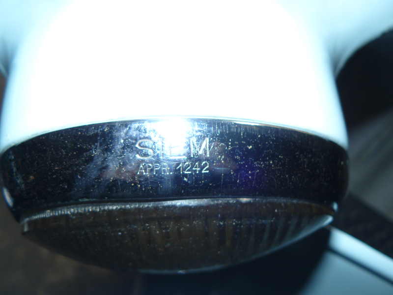

speusippo Inviato Febbraio 19, 2014 Inviato Febbraio 19, 2014 Salve, sulla mia vespa VNB1T il faro anteriore non riporta la sigla IGM ma approv. e un numero. E' omologato? Qual è il criterio generale per capire se è omologato? Quali sono le sigle classiche? Comunque ecco una immagine: http://www.agnesina.it/vespa125/faro_anteriore.jpg Grazie, Jacopo 0 Cita
GiPiRat Inviato Febbraio 19, 2014 Inviato Febbraio 19, 2014 La ghiera non dev'essere omologata, solo il vetro, è su quello che devi cercare la sigla d'omologazione. Ciao, Gino 0 Cita
speusippo Inviato Febbraio 20, 2014 Autore Inviato Febbraio 20, 2014 Mi pare, purtroppo, di non aver visto sigle. Ma ho guardato distrattamente, controllerò (tra qualche giorno, sarò lontano dalla vespa fino a metà della prossima settimana). Vi terrò informati, anche se vi frega niente. Eheh! Jacopo 0 Cita
speusippo Inviato Febbraio 28, 2014 Autore Inviato Febbraio 28, 2014 Controllato. Sul vetro nessuna traccia di codice iGM. Riporta solo la scritta Sagitta (mentre sulla cornice cromata c'è la marca SIEM). E' necessario che lo cambi per l'iscrizione all'FMI? Dove posso trovare il vetro o il vetro più la ghiera? Avete qualche link a siti convenzionati col forum? Ricordo trattasi di VNB1T. Grazie! Jacopo 0 Cita
GiPiRat Inviato Febbraio 28, 2014 Inviato Febbraio 28, 2014 Controllato. Sul vetro nessuna traccia di codice iGM. Riporta solo la scritta Sagitta (mentre sulla cornice cromata c'è la marca SIEM). E' necessario che lo cambi per l'iscrizione all'FMI? Dove posso trovare il vetro o il vetro più la ghiera? Avete qualche link a siti convenzionati col forum? Ricordo trattasi di VNB1T. Grazie! Jacopo Vedi qui: Scooter Shop - ricambi sintonizzazione scooter e accessori | SIP Scootershop.com Ciao, Gino 0 Cita

senatore Inviato Marzo 5, 2014 Inviato Marzo 5, 2014 Controllato. Sul vetro nessuna traccia di codice iGM. Riporta solo la scritta Sagitta (mentre sulla cornice cromata c'è la marca SIEM). E' necessario che lo cambi per l'iscrizione all'FMI? Assolutamente no, per l'omologazione del R.S. non c'è problema! 0 Cita
speusippo Inviato Marzo 9, 2014 Autore Inviato Marzo 9, 2014 Assolutamente no, per l'omologazione del R.S. non c'è problema! Senatore, quindi posso tenere il vetro con la scritta 'SAGITTA' che non riporta nessun codice di omologazione? Cosa dice GpRat in proposito? Voglio dire, prenderne uno nuovo con omologazione non è una spesa enorme... ma visto che quello che c'è è integro e 'storico', se si potesse tenere sarebbe una bella cosa. Aspetto pareri. Inoltre avrei bisogno di qualche dritta, se avete tempo e voglia, su come rimontare il vetro del faro sulla ghiera con quei morsetti... o dite di aprire un nuovo post in 'officina'? Grazie come sempre di tutto! Jacopo 0 Cita
senatore Inviato Marzo 10, 2014 Inviato Marzo 10, 2014 Se l'unico tuo cruccio è quello dell'omologazione del Registro Storico, direi che puoi stare tranquillo. Il vetro viene montato nella ghiera insieme alla parabola ed il tutto viene tenuto fermo da alcune mollette di filo d'acciaio armonico. Non capisco il tuo problema. Hai le mollette? Aiutaci sempre con le foto a capire bene il problema. 0 Cita
GiPiRat Inviato Marzo 10, 2014 Inviato Marzo 10, 2014 Senatore, quindi posso tenere il vetro con la scritta 'SAGITTA' che non riporta nessun codice di omologazione? Cosa dice GpRat in proposito?Voglio dire, prenderne uno nuovo con omologazione non è una spesa enorme... ma visto che quello che c'è è integro e 'storico', se si potesse tenere sarebbe una bella cosa. Aspetto pareri. Inoltre avrei bisogno di qualche dritta, se avete tempo e voglia, su come rimontare il vetro del faro sulla ghiera con quei morsetti... o dite di aprire un nuovo post in 'officina'? Grazie come sempre di tutto! Jacopo Dipende a cosa ti serve l'iscrizione al registro storico, se è per reiscrive al PRA o reimmatricolare la vespa, allora le sigle di omologazione devono esserci, perché al collaudo in motorizzazione o presso le CPA possono essere molto pignoli. Se la vespa è già in regola e ti serve solo per l'assicurazione o per poter circolare liberamente in alcune zone, allora le omologazioni non sono determinanti. Ciao, Gino 0 Cita
senatore Inviato Marzo 10, 2014 Inviato Marzo 10, 2014 Infatti, è proprio per questo motivo che avevo detto "Se l'unico tuo cruccio è quello dell'omologazione del Registro Storico, direi che puoi stare tranquillo." Se la vespa deve essere sottoposta a reiscrizione o reimmatricolazione, la sigla sui dispositivi di illmuninazione diventa importante ed essenziale. 0 Cita
