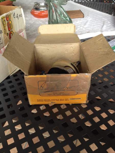

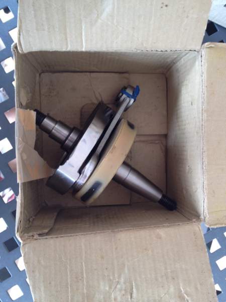

Il teflon è tutt'uno con la spalla quando tutto va bene.In alcuni casi dovuti ad incuria o deficienza nel montarlo capita che il teflon non sia piu solidale alla spalla ma che si muova;in quel caso è bene toglierlo perchè a causa delle sollecitazioni e della forza centrifuga potrebbe staccarsi.Il risultato non è tra le cose piu simpatiche che possano capitare.Nell'eventualità che venga tolto,si hanno comunque le misure di un albero con spalla normale ma fatto comunque di ottimo acciaio.
Albero Pinasco in teflon..... funziona bene è ben bilanciato leggero ed ha un altro pregio.... lo sò che nessuno lo vedrà mai.... ma hai un albero cult!
Un vero pezzo di storia... e come per la POlini cannone, seppur oggi c'è certo di meglio... sono ricambi che hanno "fascino" oltre che prestazioni comunque di rilievo...
sono cioè performanti e... sì... belli!

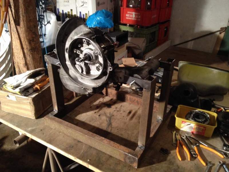

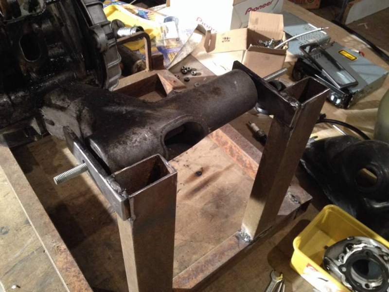

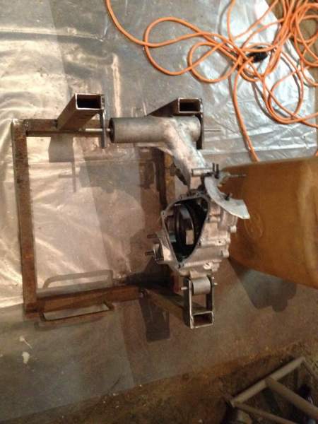

Bene, oggi io e papà abbiamo finito il cavalletto per il motore e ho quasi terminato di riaprirlo (come l'altra volta, non ho terminato). Non avevo voglia di tirare fuori la pneumatica :sbonk: . Si è staccato meglio e pure il corteco ha quasi ceduto. Se tiro si apre ma preferisco togliere il pignone e la frizione. Vabbè, basta chiacchiere, foto :mrgreen:

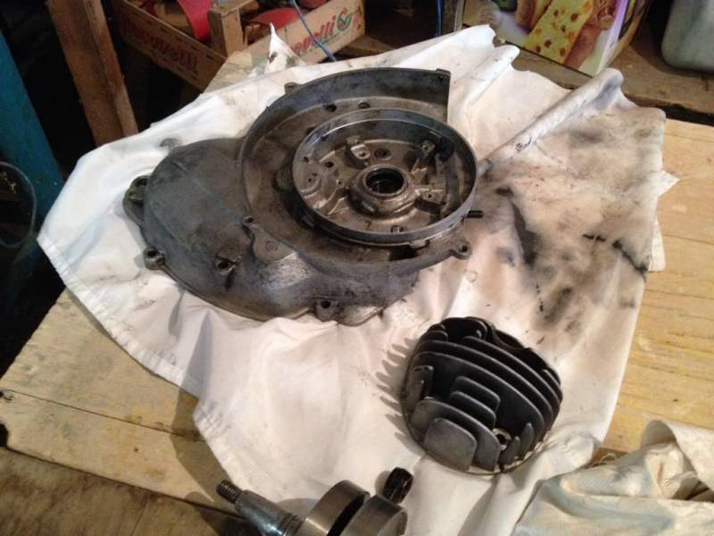

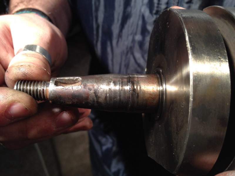

Oggi ho finalmente aperto e manca poco per lavarlo tutto e rimontarlo.

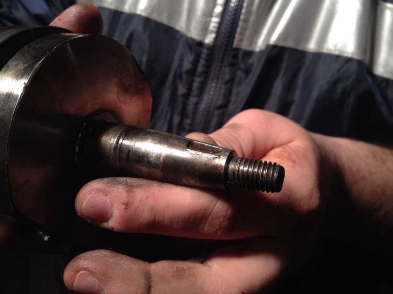

Le ultime foto sono il confronto con Piaggio e pinasco. Il primo non entra del tutto per le bave che ha.
Voglio provare a vedere se con il dremel riesco a salvarlo...
:ciao:
Inviato (modificato)
non so lavorare sui coni degli alberi, ma se dovessi cercare di recuperarlo proverei di rifare il cono con la pasta abrasiva.

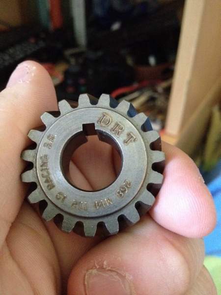

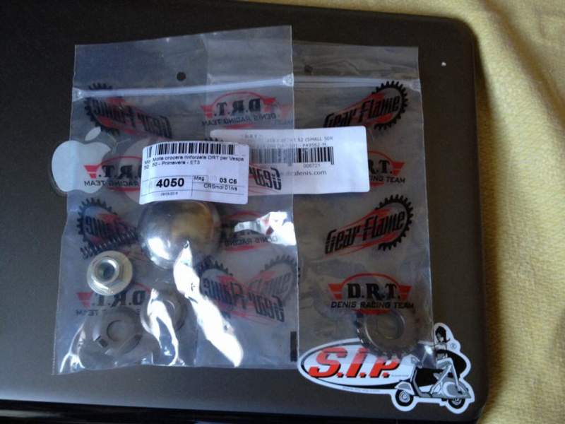

Arrivati finalmente gli ultimi pezzi da tonazzo... Pignone 19 drt, molla rinforzata, rondelle pignone e frizione e dado albero. 45 euro spedito tutto. Prezzo buono?

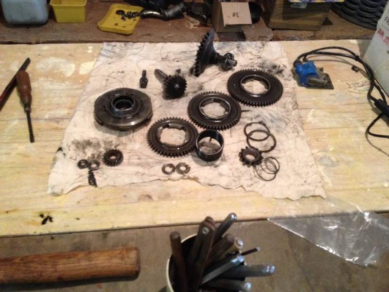

Devo lavare il motore, smontare tutto il blocco cambio, cambiare la molla e cominciare a rimontare il tutto... Ho tempo fino al 18 aprile... Scadono i due mesi del l'assicurazione bloccata e voglio fare tutto in tempo perché mi sta salendo la voglia... Sono fermo da ottobre/novembre per problemi vari...

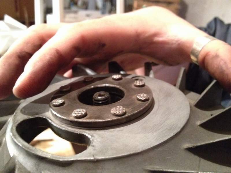

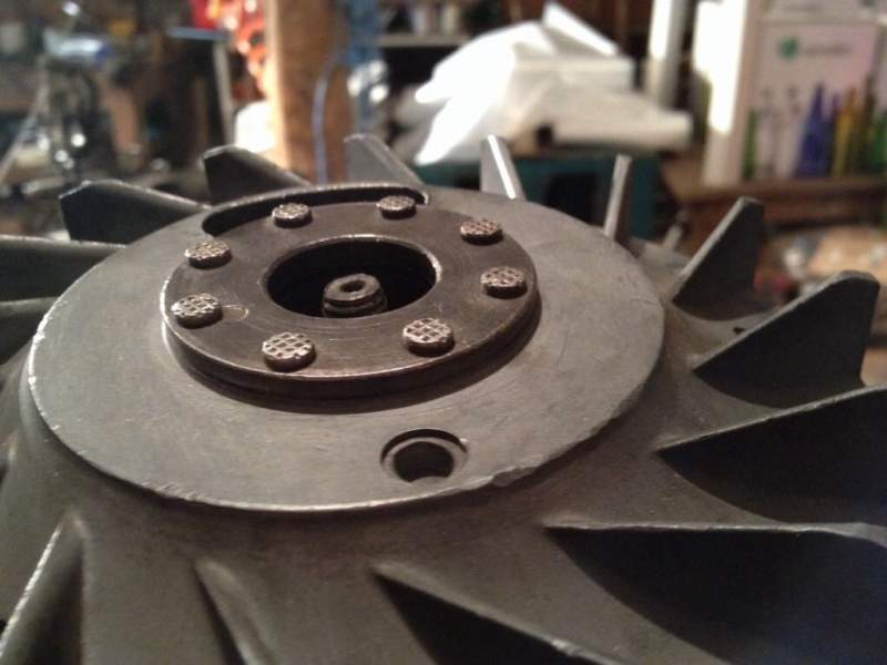

Un altra cosa che ho dimenticato, dite che vale la pena sostituire il volano cambiando quel macigno che mi ritrovo? Dite che si trovano a prezzi umani? L'ho visto anche a un centone...
:ciao:
Secondo me ne trovi a molto meno. Il volano special è abbastanza comune, io con 40€ me l'ero cavata.
Come beneficio hai sicuramente qualche giro in più da sfruttare :)

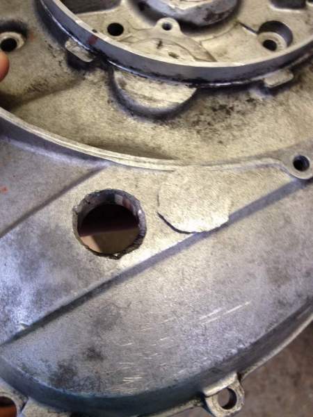

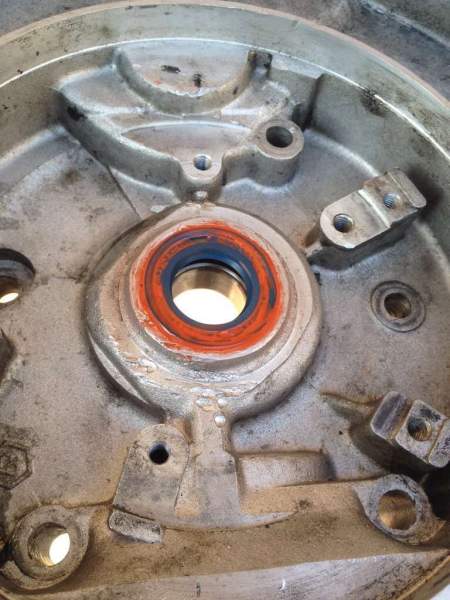

Ieri ho cominciato a farcire. Non ho chiuso perché ho sigillato con il motorsil il paraolio lato volano che ha tutta la sede maciullata.... Ho raccordato (stavolta decentemente) il collettore e se riesco a sistemare il dremel vado giù pesante anche con i carter...
:ciao:

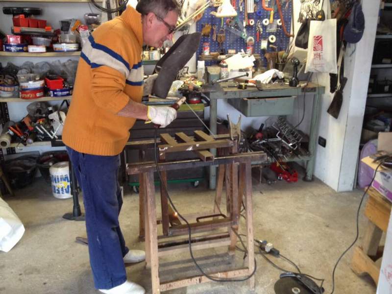

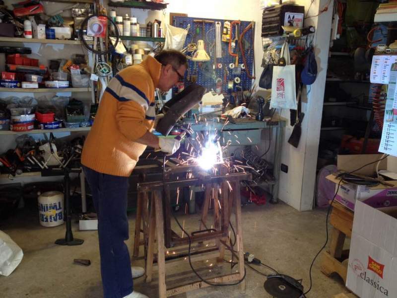

Se vabbè... Oggi chiudendo è successo il fattaccio... È in saldatura ma non ho idea se la cosa sarà funzionale... Ho già trovato un altra coppia di carter ma et3...
Vedremo domani...
:ciao:
Vedremo domani...
:ciao:
:azz:
Se il saldatore sa il fatto suo il carter sarà funzionale ma esteticamente un po brutto ma chissene...
Vol.
Guarda, dell'esteticamente me ne frega una cippa... A me basta che vada. Mi ha detto che mi mette in pressa leggermente il pezzo vecchio perché coincida e non debba ricreare la sede e poi sopra ci salda un lamierino di alluminio sarà orrendo ma sinceramente a me basta che vada... E a sto punto, sfregiato per sfregiato mi sa che tolgo della ciccia dai travasi....
