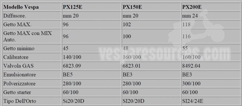

Inviato (modificato)
quindi quella di un px e' l'esatto contrario di un shb 19-19........??impazzisco sempre su sta' cosa:mah:........Gian ti porgo le mie scuse
Modificato da chicaro
