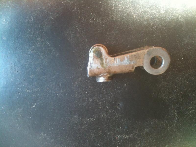

albymatto Inviato Settembre 5, 2013 Inviato Settembre 5, 2013 (modificato) Ragazzi per esperienza personale...controllate il selettore...delle volte si cambia la crocera ma non risolvendo il problema a monte succede che la nuova crocera va distrutta in pochissimi km!!!Se notare troppa tolleranza tra quel foro e la vite che ci passa beh va sostituito il pezzo,se non lo avete come ricambio comprate un selettore e lo cambiate!!! Modificato Settembre 5, 2013 da albymatto 0 Cita
carloee Inviato Settembre 5, 2013 Inviato Settembre 5, 2013 bravo, proprio quello intendevo! io nel dubbio ho comprato un f.a. italia nuovo e sta andando bene 0 Cita

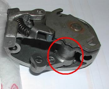

Echospro Inviato Settembre 5, 2013 Inviato Settembre 5, 2013 Blocca questa spina e risolvi al 99% La leva dev'essere ben fissata al perno, nessun gioco, nemmeno minimo. Gg 0 Cita
