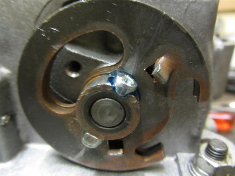

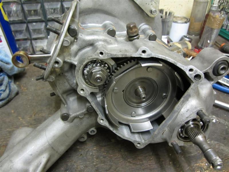

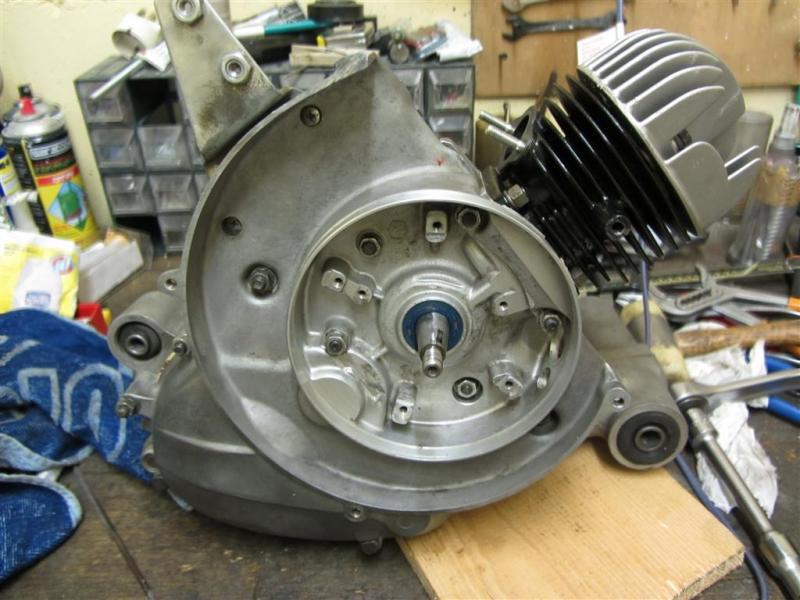

46valentino46 Inviato Agosto 25, 2013 Autore Inviato Agosto 25, 2013 (modificato) Ciao , ringrazio tutti per le risposte. Oggi ho montato quasi tutto con molta calma e provando un po' tutti gli scorrienti, inserimenti chiavette, etc.. L' albero motore che ho montato era gia anticipato (ritardato), ma volendo essere sicuro l' ho misurato ed è esattamente come la polini raccomanda , forse un po' scarso sui 22 mm, il ritardo era di tipo "raggiato" e non a taglio netto come dice polini. tutti gli accoppiamenti conici e cilindrici son stati sigillati con loctite accoppiamento alberi. Il gruppo termico solo pulito , controllato ma P&P Nelle ultime 2 foto potete vedere la modifica che ho fatto alla spina della carrucola, filettando assieme carrucola e perno con maschio M4, in quanto allo smontaggio la spina era bloccata e ho dovuto forarla con una punta da 3 mm. Questa modifica naturalmente l' ho fatta sulla fresa a lavoro con carrucola e perno bloccati assieme nella morsa, ho poi eliminato le bave sul perno. ciao Modificato Agosto 25, 2013 da 46valentino46 0 Cita
sparutapresenza Inviato Agosto 26, 2013 Inviato Agosto 26, 2013 bel lavoro , molto pulito la loctite pero' potevi risparmiartela , su un motore del genere basta montare tutto con criterio e non rischi che ti si schiodi nulla!! comunque la loctite male non fa , solo potrebbe renderti piu' difficile la vita nel momento in cui ti dovessi ritrovare a smontar di nuovo qualcosa. ma quanti km ha quel DR??? sembra uscito dalla scatola. comunque guardando la biella...quell'albero è stato reimbiellato. l'avranno fatto per mettere la gabbia a rulli immagino. stai in una botte di ferro comunque! 0 Cita
BERGO Inviato Agosto 26, 2013 Inviato Agosto 26, 2013 no il parastrappi non e indispensabile, figurati che in elaborazioni molto spinte con potenze sgificative tanti i parastrappi li eliminano per scongiurare rotture dello stesso come scusa? chi toglie i parastrappi? spero sia uno scherzo! il problema dei parastrappi sta nel lamierino che mettono e nella chiodatura che fa schifo! e anche se prendi una campana nuova ti consiglio di metterne uno rinforzato o rischi di trovarti la campana aperta dopo 2000 km... poi non prendiamo esempio dai rapporti polini alleggeriti (tipo i 23/60)... la crociera prende tanti di quegli urti che si sbriciola... altra cosa: prodotti rms: sono cinesi e fanno alquanto schifo! dagli alberi, ai cilindri ecc... albero: per saldare lo spinotto bisogna saperlo fare e comunque sappi che l'albero ti si apre per certo di 6/7 centesimi quindi devi verificare e rimetterlo a zero utilizzando gli strumenti giusti, non è che si salda e fine! per il kit cif controlla la tolleranza del cuscinetto a rulli perchè a me è capitato che uno nuovo fosse fuori tolleranza e da cacciare via da subito! paraoli: usa solo i corteco blu o marroni in viton (no ariete o rolf neri) cuscinetto lato frizione puoi montare tranquillamente un c4 senza problemi... e come ultima cosa... per chiudere i motori occorre avere gli attrezzi giusti e le competenze... hai gli estrattori per tirare l'albero nelle sedi? lo sai che prima bisogna montare l'albero lato frizione inserendo il pignone e vitandolo e poi inserire il carter lato volano? più tante altre cosette... 0 Cita

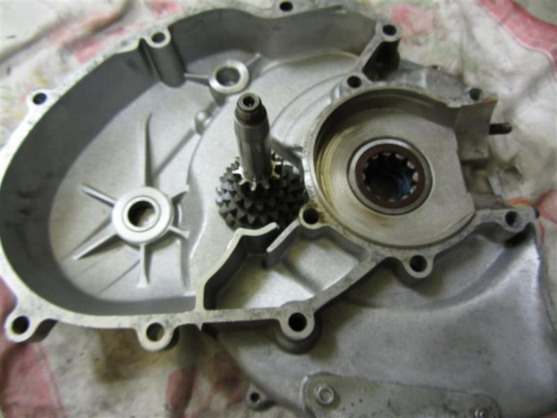

iena Inviato Agosto 26, 2013 Inviato Agosto 26, 2013 lo sai che prima bisogna montare l'albero lato frizione inserendo il pignone e vitandolo e poi inserire il carter lato volano? più tante altre cosette... Hum .. sicuro sicuro? Lato frizione l'albero entra con appena un pelo di interferenza e si riesce ad infilare fare con qualche colpetto leggero di martello di gomma, mentre lato volano va per forza "tirato" dentro. io mi trovo più comodo ad inserirlo nel cuscinetto del volano e poi chiudo il carter. Diverso se si parla di cuscinetti a rulli per Et3. 0 Cita
BERGO Inviato Agosto 26, 2013 Inviato Agosto 26, 2013 sicuro.. non è che non entra o meno...ma alla fine il montaggio è più preciso facendo come ti ho detto...confermato anche da uno dei migliori elaboratori che produce cilindri/marmitte e altro della reggiana... 0 Cita
iena Inviato Agosto 26, 2013 Inviato Agosto 26, 2013 Il fatto è che "tirandolo dentro" lato volano mentre si chiudono i carter, va prestata attenzione anche all'accoppiamento degli ingranaggi ed è un continuo tira e spingi per chiudere. Dall'altra parte invece si chiude quasi senza sforzo e, secondo la mia modesta esperienza, con molta più precisione. 0 Cita
