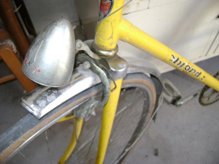

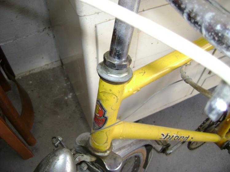

valeZX Inviato Agosto 6, 2013 Inviato Agosto 6, 2013 Salve a tutti , da chissà quanto tempo nella cantina della vecchia casa di nonno giaceva questa Chiorda , credo che sia primi anni 60. Non è messa male , ma vorrei capire se era da corsa o da strada (perchè molti a quelle da corsa montavano il manubrio da passeggio) , a prima vista a me sembra da passeggio , solo che vorrei maggiori informazioni , dietro per esempio ha 3 rapporti , ma sulla canna non ha nessun cambio e nemmeno il foro. Può valere quaclosa ? é una bici discreta o economica , insomma un cancello ? Io non vorrei venderla a dire la verità , ma se rimetterla in piedi non vale la pena... Perchè vorrei comprare una Bianchi rekord anno 72/73 replica gimondi da corsa : e magari se da questa ci rimedio qualcosa... I freni sembrano buoni , sono addirittura balilla. Metto alcune foto della chiorda : Grazie a tutti in anticipo La chiorda è italiana giusto ? 0 Cita
Afry19 Inviato Agosto 6, 2013 Inviato Agosto 6, 2013 passeggio al 100% fai due foto al manubrio dall'alto please... pare figo... 0 Cita

giomma Inviato Agosto 7, 2013 Inviato Agosto 7, 2013 Salve a primo acchito non è assolutamenteuna bicicletta degli anni 60... Direi che, per vari elementi costruttivi, da quello che riesco a vedere dalle foto, sia molto più probabilmente una bici di fine 70 primi 80. Era una bici di fascia media quasi sicuramente aveva il cambio ma è stato rimosso... Il valore in queste condizioni dovrebbe aggirarsi intorno ai 30/50 euro 0 Cita

zichiki96 Inviato Agosto 7, 2013 Inviato Agosto 7, 2013 Ciao , la bici nonno è sicuro di averla presa usata nei primi anni 70 , quindi dubito che sia anni di fine 70 primi 80. Per il cambio se c'era non lo sò e nemmeno nonno se lo ricorda , di sicuro è una bici da passeggio e non da corsa.Poi la chiorda mi sembra che dopo la metà degli anni 70 il nome Chiorda non venne più usato dalla Bianchi... Credo che sia fine anni 60 , primi anni 70. Adesso metterò qualche altra foto , intanto ho mandato immagini ad un esperto nel settore delle bici d'epoca... Grazie la bici è dei primi anni 70. 0 Cita
valeZX Inviato Agosto 7, 2013 Autore Inviato Agosto 7, 2013 Allora ragazzi vi ringrazio di tutto , piano piano sto leggendo guide e di sicuro la bici non è dei primi anni 60 , nè anni 50 , tuttalpiù potrebbe essere fine anni 60 inizio 70 , perchè leggendo una guida di questo signore esperto , c'è scritto che dopo i primi anni 60 difficilemte le bici erano marchiate col codice in modo da farle riconoscere , perchè ormai la bici non la rubava più nessuno , si passava già a moto e auto... e la bici passò in 2° piano. Comunque la bici nonno la acquisto per pochissime lire , tipo 10 euro di adesso... adesso però non si ricorda quanto , altriemnti sarebbe un computer che memorizza tutto... 0 Cita

valeZX Inviato Agosto 7, 2013 Autore Inviato Agosto 7, 2013 Allora ragazzi ho cercato tanto , ma non ho trovato l'anno , ho cercato : dietro alle pedivelle, sulle ghiere e sul perno del movimento centrale, sulle ghiere della serie sterzo e sotto il manubrio dove si attacca la pipa. Ma niente , non c'è niente. Una asta è saldata quindi non sò nemmeno se la meccanica apparte i freni sia sua. Non riesco a capire se và col cambio o no , ci sono diversi pareri contrastanti. Quasi quasi la vendo anche se mi dispiace... Ecco altre foto : P.s La bianchi è del 57 , ecco le foto : 0 Cita

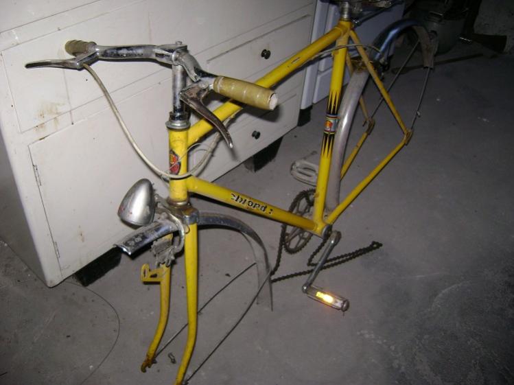

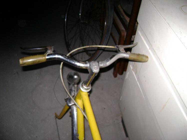

valeZX Inviato Agosto 7, 2013 Autore Inviato Agosto 7, 2013 Salve ragazzi , ho incominciato a smontare la bici , solo che non sò se i componenti sono originali , se ci và il cambio o no , chiedo il vostro aiuto , come devo procedere ? Intanto credo di mantenere i cerchi , passando dei prodotto specifici e una bella lucidata ritornano nuovi , mentre cambio i parafanghi. Ci metterò tutto il mio impegno per resturarla , e stavolta lo farò senza nessun aiutoda parte di mio padre... Ecco altre foto : Ecco la foto del manubrio per andry : Per i cerchi che prodotto potrei usare ? Per il telaio meglio cif o sgrassante o sapone piatti ? Devo capire quindi se ci và il cambio o no. Consigli ? Grazie ancora 0 Cita
Afry19 Inviato Agosto 7, 2013 Inviato Agosto 7, 2013 (modificato) vengo fino ad ancona se ti azzardi a cambiare qualsiasi pezzo i parafanghi sono fighi... lasciaci quelli... il manubrio pure, è la figaggine fatta manubrio... passa tutto con cif in crema e acqua a gogo (dopo aver smontato tutto) però ricorda di tappare con qualcosa dove c'è il movimento e la serie sterzo che se va acqua dentro, butta pure il telaio... il cambio ci va, vedesi 3 rapporti, l'hanno semplicemente tolto e accorciato la catena... dovresti cercare un campagnolo con annessa leva a fascetta... come cambio azzarderei un nuovo sport della campagnolo... la leva a fascetta se la trovi campa bene, sennò una generica... VeloBase.com - Component: Campagnolo 2230, Nuovo Sport a te serve quella linguetta che si vede nel disegno ma NON nella foto... praticamente va incastrata da fuori nella sede della ruota... se lo trovo il pezzo domani te lo fotografo... Modificato Agosto 7, 2013 da Afry19 0 Cita
Vespista46 Inviato Agosto 7, 2013 Inviato Agosto 7, 2013 Oh un'altro chiordista! Quoto quanto detto da Andrea che di bici ne sa tanto, cif e spugnina (lato morbido però sennò graffi) e fai miracoli; sono cromature di un tempo, cromature fatte bene che resistono perfettamente, non come le merdate che ci propinano oggi che dopo qualche anno vanno a farsi benedire (vedi portapacchi vespa, specchietti, cornicette...) Tranne che per il manubrio, un'aborto per me, ma i gusti son gusti Questa è la mia, prima e dopo... Non è un restauro vero e proprio, mi sono concesso parecchie "licenze poetiche" e me ne concederò ancora quando i fondi permetteranno 0 Cita

giomma Inviato Agosto 8, 2013 Inviato Agosto 8, 2013 Ciao. Mi spieghi dove hai cercato l'anno sul perno del movimento centrale se, a quanto vedo, non l'hai estratto dal telaio? Di solito l'anno, se veniva punzonato, veniva punzonato al centro del perno, nella parte interna... Ti consiglio, una volta che la smonti, di procurarti e sostiruire tutte le sfere degli accoppiamenti di serie sterzo e movimento centrale. Per togliere la ruggine dalle cromature (ed in generale da tutta la bici) usa il CIF crema, la spugnetta per piatti (verde o gialla a seconda della profondità della ruggine), olio di gomito e molta acqua... Se l'ossidazione non ha intaccato profondamente il metallo torna tutto quasi come nuovo: se ti servono chiarimenti maggiori su come fare ti consiglio di cercare "CIF" sul forum col motore di ricerca e torverai molte discussioni esaustive sull'argomento. Occhio che il CIF quando lo usi tende a "mangiare" i decal e le scritte... quindi attento quando operi in loro vicinanza. Per quanto riguarda la mia precedente risposta, avevo affermato che la bicicletta fosse degli anni 70 / inizio 80 per la forma della placca del cavalletto e per la presenza della placchetta al freno posteriore (tipica di quegli anni). Niente vieta che sia dei primi anni settanta, ma, non anni 60' (poi tutto è possibile visto che non sono un esperto di biciclette storiche: parlo per limitata esperienza personale...) Di sicuro se aveva il cambio, il fatto che non ci sia il perno sul traverso del telaio significa che montava la leva a fascetta, probabilmente usavano lo stesso telaio per produrre biciclette sia col cambio che da passeggio "single speed" e quindi non veniva predisposto per la sola soluzione col cambio... Comunque se vuoi ripristinare il cambio ti conviene battere i mercatini online, non dovresti avere problemi a recuperare il campagnolo di cui ti hanno parlato nelle precedenti risposte... per quanto riguarda il prezzo sarà invece difficile trovarlo in fretta ad un prezzo "onesto"; comunque inserire il cambio è una modifica che puoi fare anche più avanti e a restauro concluso: ti consiglio quindi di non avere fretta... I parafanghi ti consiglio di trattarli e di conservare gli originali: sono sicuramente migliori di tutte le schifose repliche che torveresti in giro: al massimo potresti farli ricromare... Buon lavoro e mantienici aggiornati sui progressi 0 Cita
