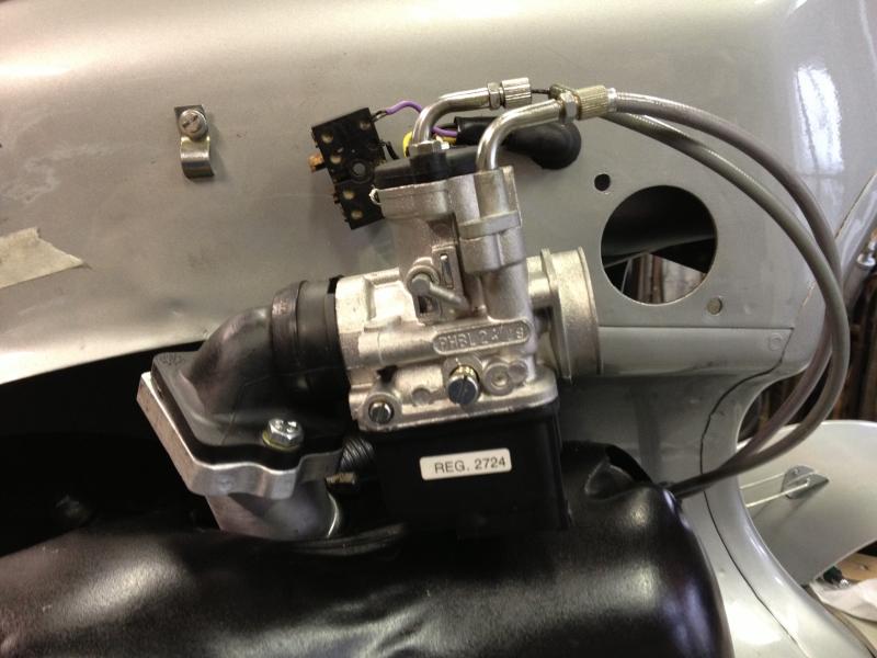

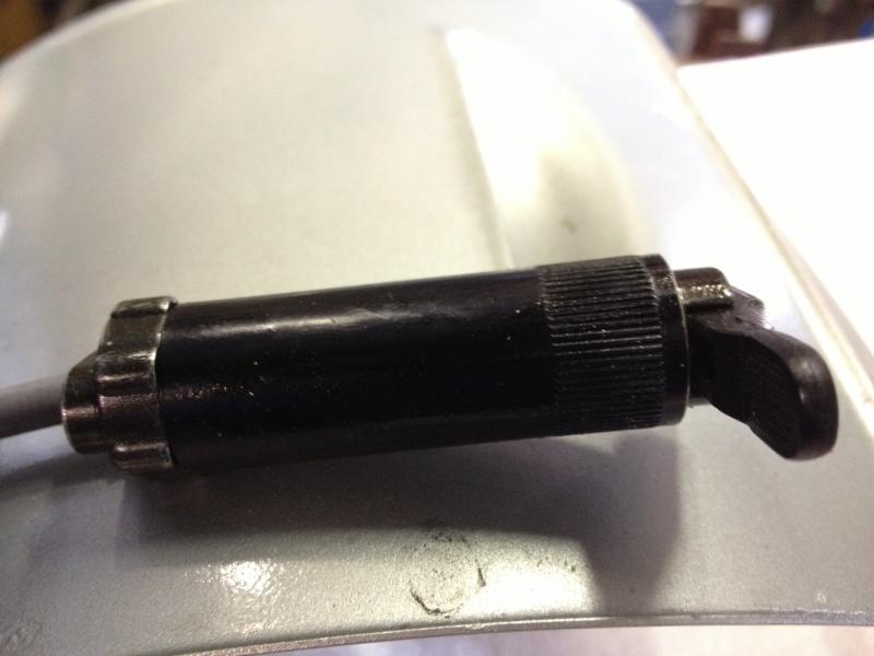

[ATTACH=CONFIG]129724[/ATTACH][ATTACH=CONFIG]129725[/ATTACH]
Grazie per le foto.Non riesco a capire dove vada a finire la guaina dell'aria.La tiri dentro il vano sottosella?o usi il suo manettino originale?
