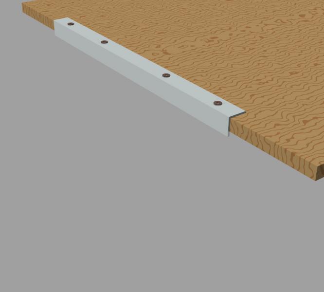

fireblade81rr Inviato Agosto 2, 2013 Inviato Agosto 2, 2013 con quello spessore il seghetto alternativo se lo tira dietro,con il flessibile e disco da taglio vai storto oltre alla quantità di polvere tossica che mandi giù anche se usi la mascherina,lo sconsiglio vivamente,il sistema migliore è prendere una staggia di legno e la fissi sul piano con 2 morsetti,affili per bene la punta di un coltello un po spesso e ci passi sopra un po di volte spingendo,vedrai che lo tagli senza fatica,al posto di rovinare un coltello basta prendere un pezzo di lamiera di ferro da 3 o 4 millimetri e lo affili,gli fai un impugnatura di legno o con uno straccio girato con il nastro,se proprio vuoi un taglio pulito fai la stessa procedura di passaggio con il coltello da entrambe i lati e vedrai che ti si stacca da solo il pezzo dal resto del foglio,di quelle dimensioni cmq io avrei fatto fare un taglio laser che fa praticamente qualsiasi lamierista,per la piegatura se li passi con un cannello supergas (le bombolette che si trovano nei brico a un paio di euro) pieghi tranquillamente anche a spigolo vivo o quasi, per piegare puoi usare una cosa simile https://encrypted-tbn1.gstatic.com/images?q=tbn:ANd9GcTceXGWArPSbStSn9hn8sOi3iGIxM2hd-KRkeXsdEf9KNz4HnG8 la puoi fare con 3 spezzoni di barra ad L,2 cerniere e una leva 0 Cita
Gabriele82 Inviato Agosto 2, 2013 Autore Inviato Agosto 2, 2013 grazie,questo sistema mi pare semplice,sicuro e fattibile! con i tre spezzoni,devo comunque scaldare? 0 Cita
