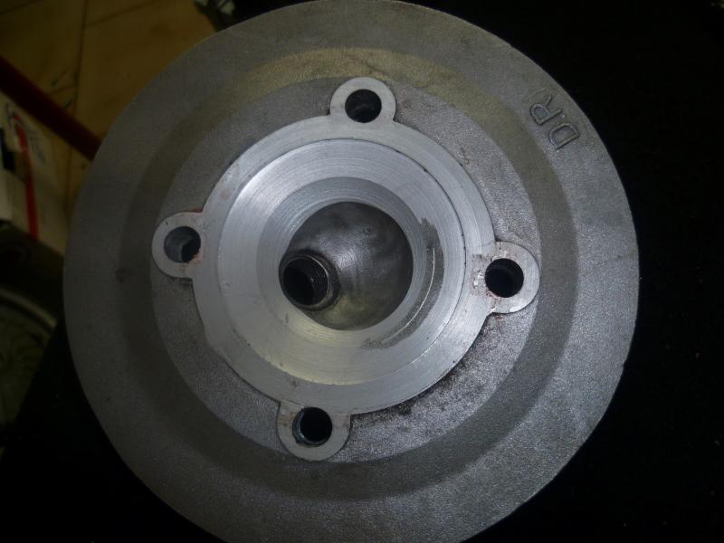

Special Dave Inviato Maggio 5, 2013 Inviato Maggio 5, 2013 Ciao a tutti! Qualche mese fa ho preso a casa il motore di riserva di Fede per qualche lavoro di miglioramento.. Cercava un motore con tanta coppia e dai consumi ridotti.. Forte di esperienze positive con i 130DR ho agito così: 130DR sbavato e controllato. Testa lucidata e tornita Campana 29/68 con parastrappi rinforzati e bilanciata Frizione 4 dischi con mozzetto tornito e dischi spianati. Infradischi carteggiati e dischi di sughero puliti. Molla Dr raddrizzata. Collettore lamellare polini e carburatore 19 shbc Albero motore originale piaggio Et3 reimbiellato Cambio 4 marce con crocera Piaggio (una chicca...) Cambio chiuso a 0.1 Revisione completa dei cuscinetti,paraoli,OR,preselettore ecc.. Ecco alcune foto! Lavorazioni : I travasi di base sono originali infatti sui DR è controproducente fare delle voragini. Nelle foto si vede la prima sgrossata del travaso del carter che va adeguato a quello del cilindro. La valvola era segnata e non faceva più tenuta perciò ho fatto un bel scivolo alla "tedesca" adeguando la camicia del cilindro in modo da non ostacolare. Una pulita alla testa ed una ripassata sul piano di riscontro! Una volta montata lo squish era a 2.4mm ,valore un po' troppo alto! Domani porto la testa a tornire per abbassarla un po'.. Adesso scarico le altre foto 0 Cita

Special Dave Inviato Maggio 6, 2013 Autore Inviato Maggio 6, 2013 Grazie dei complimenti! La testa verrà tornita di 1mm per abbassare il piano di appoggio della testa e farla poggiare in modo omogeneo sul piano del cilindro. In più per evitare detonazioni e RDC troppo elevato verrà allargata la cupola della testa fino a 40mm e svasata. Appena torna vi posto una foto! 0 Cita

Special Dave Inviato Maggio 6, 2013 Autore Inviato Maggio 6, 2013 Ehehe.... In un momento di svista avevo montato la parte finale al contrario! Fede : abbiamo fatto un esperimento con la testa,tornita come ho descritto dovrebbe andare molto meglio! AL massimo ho una testa di scorta.. 0 Cita

Special Dave Inviato Maggio 7, 2013 Autore Inviato Maggio 7, 2013 La valvola era segnata e con il costo della saldatura + barenatura abbiamo deciso per il lamellare. Sono contento che vi piacciano i miei lavori! Appena torna la testa vi posto le foto! 0 Cita
