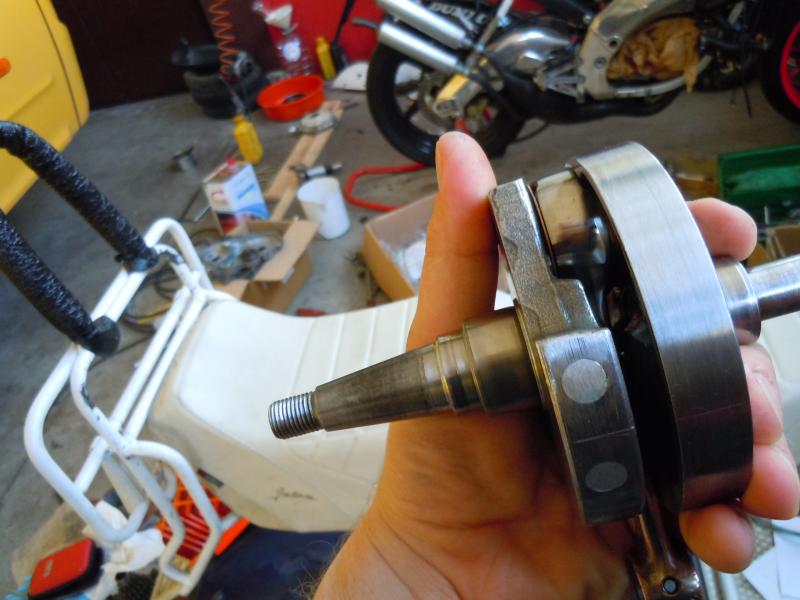

motoracer15 Inviato Aprile 14, 2013 Inviato Aprile 14, 2013 (modificato) Quando anticipiamo l'albero o raccordiamo i travasi ai carter allargandoli per un 166/177cc... miglioriamo magari il rendimento volumetrico ai fini della potenza massima ma aumentiamo lo spazio nocivo all'interno del carter pompa riducendone l'efficacia pompante appunto e riducendo il rendimento volumetrico ai bassi regimi. Riguardo all'anticipare l'albero asportando, sappiamo che dopo aver asportato il materiale dalla spalla valvola si viene a perdere l'equilibratura a ORE 12. Supponendo che sarebbe opportuno procedere a una riequilibratura verso la posizione di partenza (ore 12), ho visto fin'ora i più (produttori compresi) procedere ad equilibrare asportando più o meno materiale dal lato basso della mannaia... aumentando ulteriormente lo spazio nocivo e peggiorando l'effetto pompante come sopra descritto. Ora vorrei riequilibrare il mio originale c57 px125/150 rifasato a 5°/138° da PMS (originale è 6°/115 per chi lo ignorasse) e per i motivi sopradescritti vorrei procedere aggiungendo materiale e volume pesante sul lato alto della mannaia anzichè toglierne al lato basso. Stavo pensando di forare M8 perpendicolare quel piano circa quadrato di lato 15mm (sto cercando di farmi capire!) per fissarvici a loctite alte temperature un prigioniero cui avvitare quei 2 dadi più o meno alti (ovvio che bisogna comunque stare all'interno del settore circolare mancante) che mi diano il contrappeso utile. Se non bastasse foro filettato e trasversale la mannaia dal lato opposto riempiendo con barra filettata di alluminio o polimero, sempre bloccate a loctite. Qualcuno ha già provato? Consigli o sconsigli e opinioni? Modificato Aprile 14, 2013 da motoracer15 0 Cita
PISTONE GRIPPATO Inviato Aprile 15, 2013 Inviato Aprile 15, 2013 Quando anticipiamo l'albero o raccordiamo i travasi ai carter allargandoli per un 166/177cc... miglioriamo magari il rendimento volumetrico ai fini della potenza massima ma aumentiamo lo spazio nocivo all'interno del carter pompa riducendone l'efficacia pompante appunto e riducendo il rendimento volumetrico ai bassi regimi. Riguardo all'anticipare l'albero asportando, sappiamo che dopo aver asportato il materiale dalla spalla valvola si viene a perdere l'equilibratura a ORE 12. Supponendo che sarebbe opportuno procedere a una riequilibratura verso la posizione di partenza (ore 12), ho visto fin'ora i più (produttori compresi) procedere ad equilibrare asportando più o meno materiale dal lato basso della mannaia... aumentando ulteriormente lo spazio nocivo e peggiorando l'effetto pompante come sopra descritto. Ora vorrei riequilibrare il mio originale c57 px125/150 rifasato a 5°/138° da PMS (originale è 6°/115 per chi lo ignorasse) e per i motivi sopradescritti vorrei procedere aggiungendo materiale e volume pesante sul lato alto della mannaia anzichè toglierne al lato basso. Stavo pensando di forare M8 perpendicolare quel piano circa quadrato di lato 15mm (sto cercando di farmi capire!) per fissarvici a loctite alte temperature un prigioniero cui avvitare quei 2 dadi più o meno alti (ovvio che bisogna comunque stare all'interno del settore circolare mancante) che mi diano il contrappeso utile. Se non bastasse foro filettato e trasversale la mannaia dal lato opposto riempiendo con barra filettata di alluminio o polimero, sempre bloccate a loctite. Qualcuno ha già provato? Consigli o sconsigli e opinioni? Se il motore è lamellare, ridurre al minimo i volumi ha un senso, se invece è un valvola è necessario un volume minimo che nel caso del carter large puo' essere rtranquillamente aumentato. ciao 0 Cita
motoracer15 Inviato Aprile 15, 2013 Autore Inviato Aprile 15, 2013 Se il motore è lamellare, ridurre al minimo i volumi ha un senso, se invece è un valvola è necessario un volume minimo che nel caso del carter large puo' essere rtranquillamente aumentato. ciao premetto che non ho esperienza all'infuori della Vespa per la messa a punto dei motori ad ammissione rotante, ma perchè questo mi chiedo.... se c'è meno spazio nocivo non dovrebbe essere più efficace l'azione pompante? Mi viene da pensare all'albero del T5 e a quelli che faceva la vecchia Andrea Pinasco con il volantino lato volano che veniva ricoperto di resina/bachelite gialla per riempire lo spazio vuoto con materiale leggero.... 0 Cita

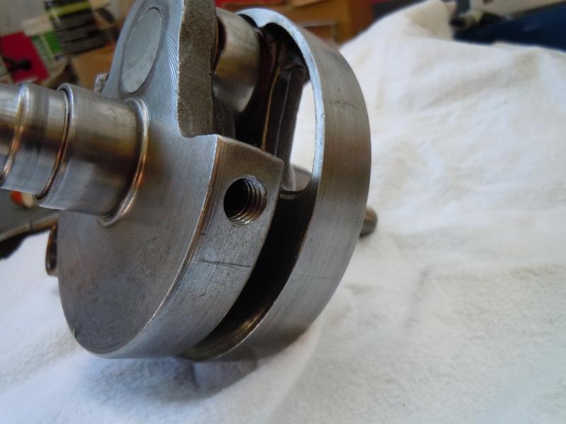

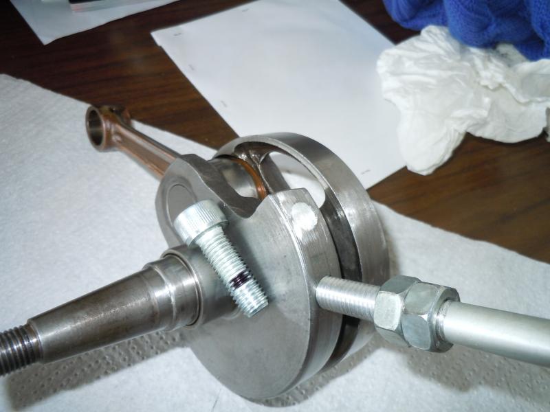

motoracer15 Inviato Aprile 19, 2013 Autore Inviato Aprile 19, 2013 Il mio albero originale c57 anticipato è così tornato bilanciato a ore 12, senza aumentare il volume nocivo ma anzi riducendone un po' di quello acquisito dalla lavorazione di anticipo. col senno di poi, dovessi ripeterlo non starei più ad aggiungere quel bullone avvitato-puntato-sagomato per non toccare il carter.... per il tempo che mi ha fatto perdere non ne vale la pena. L'alleggerire la il lato mannaia basso invece è semplice e veloce, la barra in 2^ foto che si vede è un tondino pieno di alluminio filettato a M10 segato a filo spalla. il foro è filettato solo per 9-10mm tanto da usarlo come tappino bloccato con la frenafiletti forte-alte temperature 0 Cita
Gt 1968 Inviato Aprile 19, 2013 Inviato Aprile 19, 2013 (modificato) potevi anche forare la mannaia ( però perpendicolare all'asse in modo che gli inserti non vengano sparati via dalla forza centrifuga ) per alleggerire ed infilarci o della bachelite ad interferenza o ancora più semplice sughero ad interferenza Modificato Aprile 19, 2013 da Gt 1968 0 Cita
motoracer15 Inviato Aprile 20, 2013 Autore Inviato Aprile 20, 2013 (modificato) potevi anche forare la mannaia ( però perpendicolare all'asse in modo che gli inserti non vengano sparati via dalla forza centrifuga ) per alleggerire ed infilarci o della bachelite ad interferenza o ancora più semplice sughero ad interferenza con l'albero aperto anche si.... ma da chiuso non mi andava di spingere sotto pressa i tamponi di bachelite, e sughero non mi piace molto come temo potrebbe comportarsi con la benzina..... si so che è già stato usato da alcuni costruttori in passato, ma mi risulta fosse anche rivestito e col tempo si potesse sgretolare...... e poi se noti ho forato 8,5mm in profondità 28mm, ma ho filettato poi M10 solo per i primi 10mm così che la barra filettata di alluminio M10 si piantasse finito il filetto (oltre la frenafiletti forte-a.temperature) lasciando il resto del foro vuoto ma tappato; la vite brugola in foto 2 segnata col pennarello nero è per indicare la profondità del filetto. Modificato Aprile 20, 2013 da motoracer15 0 Cita
Gt 1968 Inviato Aprile 20, 2013 Inviato Aprile 20, 2013 quando devi fare pressione su una mannaia e non vuoi compromettere l'imbiellaggio inserisci una piattina d'acciaio lunga tra le mannaie che dovrà scaricare il peso su dei tacchi / spessori messi all'esterno 0 Cita

motoracer15 Inviato Maggio 6, 2013 Autore Inviato Maggio 6, 2013 Cioè ora vibra meno??se poi appesantisci un pò dalla parte opposta dello spinotto vibrera anche meno si esatto, solo che non saprei bene con cosa appesantire 0 Cita
iena Inviato Maggio 6, 2013 Inviato Maggio 6, 2013 Un inserto in un metallo più pesante ... tungsteno? 0 Cita
motoracer15 Inviato Maggio 6, 2013 Autore Inviato Maggio 6, 2013 Un inserto in un metallo più pesante ... tungsteno? guarda che il tungsteno/wolframio non te lo regalano propriamente eh..... costa! e non mi pare il caso per un albero vespa, piuttosto piombo che costa poco ma mi chiedo come lo si potrebbe applicare con sicurezza data la malleabilità del piombo 0 Cita
iena Inviato Maggio 6, 2013 Inviato Maggio 6, 2013 Non hai parlato di voler risparmiare Il piombo non lo mettere, è già stato provato con risultati disastrosi. Che io sappia c'è solo il tungsteno che si può mettere. Ma ammetto che al momento non saprei nemmeno dove andare in cerca. 0 Cita
motoracer15 Inviato Maggio 6, 2013 Autore Inviato Maggio 6, 2013 Non hai parlato di voler risparmiare Il piombo non lo mettere, è già stato provato con risultati disastrosi. Che io sappia c'è solo il tungsteno che si può mettere. Ma ammetto che al momento non saprei nemmeno dove andare in cerca. ecco appunto il piombo...... si mollato e ha sfasciato tutto per colpa della malleabilità? ho avuto una mezza idea siccome ha un'ottima colabilità..... magari di forare cieco come ho fatto sopra tappando con un cm di barra filettata di alluminio e lasciando vuoto sotto...... fare il contrario colandolo dentro e tappare con la barra filettata di ottone che pesa un po' più del ferro...... il tungsteno se lo sapevo iniziavo da bòcia a recuperarlo dalle lampadine bruciate! 0 Cita
