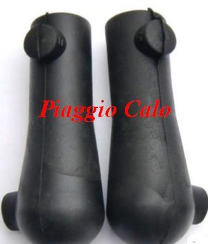

elFeliz Inviato Marzo 4, 2013 Inviato Marzo 4, 2013 Ciao a tutti, come da oggetto ho appena acquistato dei gommini nuovi per il cavalletto della mia TS. Eccoli qua: Come vedete hanno due sporgenze. La domanda è: quelle inferiori vanno verso l'intero o l'esterno? E quelle di sopra verso l'anteriore o il posteriore? Come sempre, grazie! 0 Cita
vanny Inviato Marzo 4, 2013 Inviato Marzo 4, 2013 ciao, il tampone più basso della scarpetta va verso l'estreno e serve per prenere la scarpetta col piede per tirare giù il cavalletto, metre il tampone piu in alto serve per appoggiarsi al telaio e va verso l' alto 0 Cita
chicaro Inviato Marzo 4, 2013 Inviato Marzo 4, 2013 (modificato) le sporgenze superiori vanno a battere sulla parte inferiore della pedana quelle inferiori che sembrano speroni di gallo vanno esterne,rispettivamente cosi come le vedi stando seduto sulla vespa la sx a sx e la dx a dx ecco appunto come dice Vanny che mi ha preceduto Modificato Marzo 4, 2013 da chicaro 0 Cita
elFeliz Inviato Marzo 4, 2013 Autore Inviato Marzo 4, 2013 Come avevo immaginato. Grazie mille a entrambi! 0 Cita

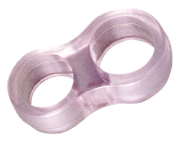

DeXoLo Inviato Marzo 4, 2013 Inviato Marzo 4, 2013 Consiglio: a monte delle scarpette montaci un paio di quei paracolpi ad 8 da infilare nelle maniglie delle porte di casa, così ammortizza l'urto del cavalletto sotto la pedana. La gomma delle scarpette è dura, batti oggi, domani e così via per 40 anni rischi di deformare la pedana. 0 Cita

elFeliz Inviato Marzo 4, 2013 Autore Inviato Marzo 4, 2013 Non penso di aver ben capito come debbano essere montati questi paracolpi... 0 Cita
DeXoLo Inviato Marzo 5, 2013 Inviato Marzo 5, 2013 Infili un anello nel cavalletto, e quello libero lo tieni posizionato verso la pedana, poi metti la scarpetta. 0 Cita

chicaro Inviato Marzo 6, 2013 Inviato Marzo 6, 2013 (modificato) scusatemi per il disegno un po approssimativo........il fatto apposta che vedi in grigio e' il paracolpi hai capito come devi infilarlo? Modificato Marzo 6, 2013 da chicaro 0 Cita

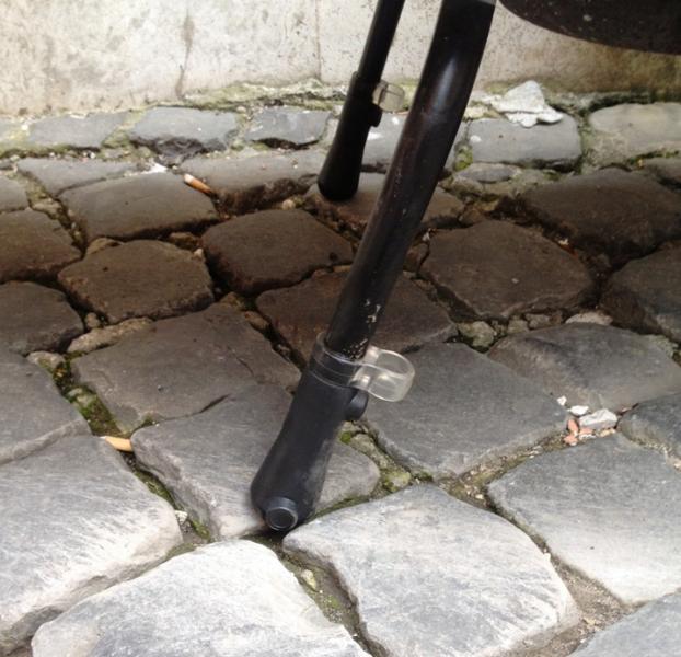

DeXoLo Inviato Marzo 6, 2013 Inviato Marzo 6, 2013 (modificato) Per caso hai una foto Dexolo? Grazie! Ho ritagliato una foto dove si vede anche la punta del mio nobile piede Modificato Marzo 6, 2013 da DeXoLo 0 Cita
elFeliz Inviato Marzo 8, 2013 Autore Inviato Marzo 8, 2013 Ho ritagliato una foto dove si vede anche la punta del mio nobile piede [ATTACH=CONFIG]124810[/ATTACH] Grazie Dexolo e grazie Chicaro. Ok, ora è chiaro. C'è una cosa, però, che francamente non capisco. Dite di montare questi "anelli" perché la gomma delle scarpette è dura ed così si ammortizza l'urto del cavalletto sulla pedana. Ma in questo modo non saranno i paracolpi, altrettanto duri perché di metallo, a sbatterci contro? 0 Cita
s7400dp21957 Inviato Marzo 8, 2013 Inviato Marzo 8, 2013 Grazie Dexolo e grazie Chicaro. Ok, ora è chiaro. C'è una cosa, però, che francamente non capisco. Dite di montare questi "anelli" perché la gomma delle scarpette è dura ed così si ammortizza l'urto del cavalletto sulla pedana. Ma in questo modo non saranno i paracolpi, altrettanto duri perché di metallo, a sbatterci contro? Se per paracolpi intendi gli anelli a forma di 8 che ti hanno consigliato, non sono di metallo ma di gomma siliconica molto morbida e resistente. Se intendi altre cose, allora non ho capito. 0 Cita
elFeliz Inviato Marzo 8, 2013 Autore Inviato Marzo 8, 2013 Se per paracolpi intendi gli anelli a forma di 8 che ti hanno consigliato, non sono di metallo ma di gomma siliconica molto morbida e resistente.Se intendi altre cose, allora non ho capito. Non avevo capito fossero di gomma... Oggi passo dal ferramenta e li prendo. Grazie! 0 Cita

elFeliz Inviato Aprile 10, 2013 Autore Inviato Aprile 10, 2013 Che ve ne pare? Certo che con le scarpette nuove è tutta un'altra cosa... quelle di prima si erano praticamente distrutte e sollevare/abbassare la Vespa su un pavimento liscio era un'impresa. E questa cosa dei paracolpi, poi, è davvero geniale perché mi permette di togliere la Vespa dal cavalletto senza accompagnarlo col piede: sembra una fesseria, ma è molto comodo! 0 Cita
