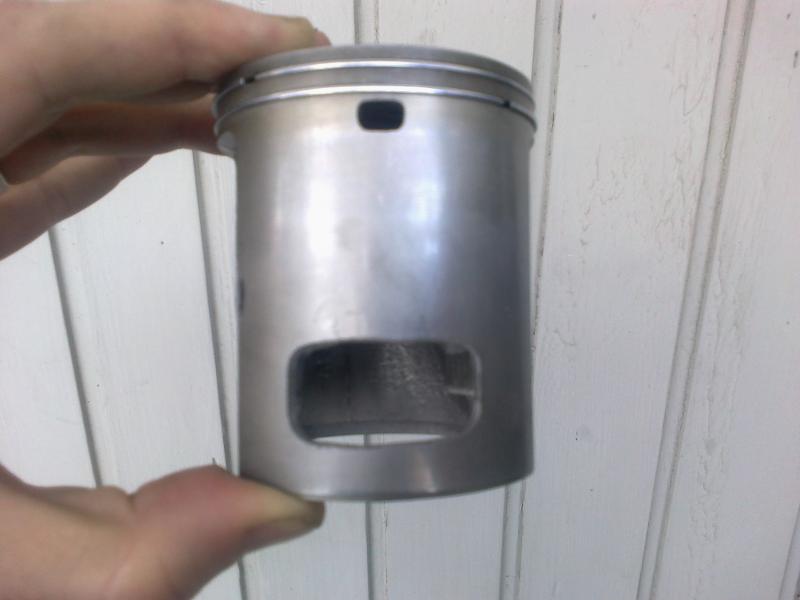

Mod75 Inviato Marzo 8, 2013 Autore Inviato Marzo 8, 2013 (modificato) Allora, oggi mi sono rimesso al lavoro, ho deciso di progredire per gradi. Per prima cosa ho tirato giú il GT e lavorato il pistone. Ho usato le stesse punte che ho usato per il carter. Una conica per asportare il materiale e poi un'altra cilindrica per ripassare. Che dite puó andare? Sergio, hai scavato di piú o piú o meno allo stesso livello? Per alleggerire togliete piú materiale o da altre parti? Cercando in giro ho visto pistoni per polini con finestre ancora piú grandi, peró vorrei chiedere il vostro parere prima. Capitolo spinotto: cercando ho visto che il Polini non é il piú leggero, il Grand Sport é il migliore! Su SIP c'é la comparativa tra i pesi é addirittura 3,9grammi piú leggero del polini e 9,5gr piú del Malossi (il mio attuale!). LA Grand Sport mi pare avere un'ottima reputazione, che mi dite, qualcuno l'ha provato? http://www.sip-scootershop.com/en/products/gudgeon+pin+grandsport+for_12036000 Modificato Marzo 8, 2013 da Mod75 0 Cita

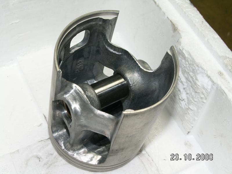

Utenti Registrati MrOizo Inviato Marzo 8, 2013 Utenti Registrati Inviato Marzo 8, 2013 (modificato) ...se continui a chiedermi segreti sul malossi, prima o poi dovrò farvi fuori perchè cominciate a saperne troppo per i miei gusti........:mrgreen: ...come si può notare, le foto sono state fatte prima dell'allargamento del foro del frontescarico...forse tu l'hai alzato un pò....comunque io l'ho calibrato sul cilindro...nel senso che l'ho fatto scorrere alle altezze di lavoro per vedere se c'era una perfetta corrispondenza...è questo quello che giova....ottimo lo spinotto grand.sport...quando ho fatto il lavoro io, c'era solo il polini...:ciao: Modificato Marzo 8, 2013 da MrOizo 0 Cita
Mod75 Inviato Marzo 8, 2013 Autore Inviato Marzo 8, 2013 ...se continui a chiedermi segreti sul malossi, prima o poi dovrò farvi fuori perchè cominciate a saperne troppo per i miei gusti........:mrgreen:...come si può notare, le foto sono state fatte prima dell'allargamento del foro del frontescarico...forse tu l'hai alzato un pò....comunque io l'ho calibrato sul cilindro...nel senso che l'ho fatto scorrere alle altezze di lavoro per vedere se c'era una perfetta corrispondenza...è questo quello che giova....ottimo lo spinotto grand.sport...quando ho fatto il lavoro io, c'era solo il polini...:ciao: ahahahah adesso capisco perché sul forum non si trova nulla sul Malossi! E´tutto custodito segretamente da voi guru! Grazie mille delle foto domani vedró di perfezionare anche con la corrispondenza del cilindro, magari si potrebbero "raccordare" 0 Cita
Mod75 Inviato Marzo 11, 2013 Autore Inviato Marzo 11, 2013 Allora???? combinato qualcosa???? Gg Ciao Gigi!! Allora ho lavorato il pistone, poi posto le foto, ora non sono a casa,ed ho ordinato lo spinotto GS, ho bisogno peró di un paio di info teoriche generali: 1.quando si allargano i travasi laterali alla base del cilindro, devono essere per forza simmetrici oppure si puó allargare un travaso piú di un altro? Ad esempio quello lato volano piú di quello lato frizione. 2.allargare i travasi del cilindro che vanno dentro al carter, cosa comporta? tipo cosí ad esempio...[ATTACH=CONFIG]124954[/ATTACH] Ogni info é benvenuta!! 0 Cita

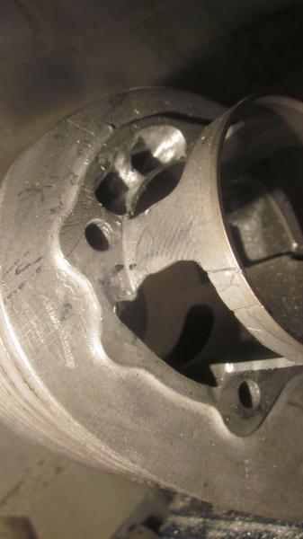

Echospro Inviato Marzo 11, 2013 Inviato Marzo 11, 2013 Sí ti riposto la foto [ATTACH=CONFIG]124980[/ATTACH] intendo dire allargare sia il travaso di base che la finestra corrisponedente sulla parte del cilindro che va nel carter, la stessa cosa si puó fare sui travasi laterali e mi chiedevo se il lato sx fosse piú scavabile del destro. Perdonami ma anzichè rubare 5 decimi alla larghezza del travaso curerei molto di più la rifinitura. Così sembra quasi uscito dallo stampo in fonderia!!! L'allineamento è indispensabile!!! Calcola che in un motore 2T lo scambio completo dei gas a 10.000 giri avviene in 3 millesimi di secondo ... in proporzione a 8000 siamo sui 3,8 millesimi circa per cui ogni singolo intoppo rallenta/varia il flusso e quindi le prestazioni. Inoltre, a parte togliere gli spigoli, non toccherei i travasi interni, soprattutto se usi un carburatore "piccolo" come il SI 24 o 26 che sia. Gg 0 Cita

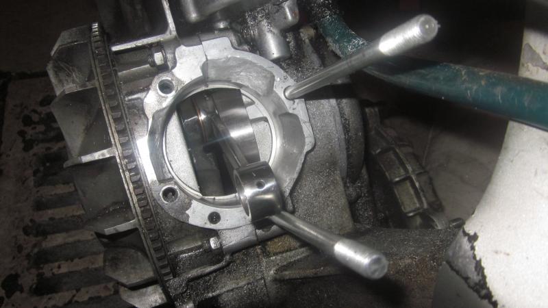

Mod75 Inviato Marzo 11, 2013 Autore Inviato Marzo 11, 2013 (modificato) Perdonami ma anzichè rubare 5 decimi alla larghezza del travaso curerei molto di più la rifinitura. Così sembra quasi uscito dallo stampo in fonderia!!! [ATTACH=CONFIG]124989[/ATTACH] L'allineamento è indispensabile!!! Calcola che in un motore 2T lo scambio completo dei gas a 10.000 giri avviene in 3 millesimi di secondo ... in proporzione a 8000 siamo sui 3,8 millesimi circa per cui ogni singolo intoppo rallenta/varia il flusso e quindi le prestazioni. Inoltre, a parte togliere gli spigoli, non toccherei i travasi interni, soprattutto se usi un carburatore "piccolo" come il SI 24 o 26 che sia. Gg ho fatto un disastro allora... quello che vedi é il lavoro originale di Worb 5 in persona (!) di cui molti clienti si sono molto lamentati proprio per le finiture! e su SIP il suo cilindro lo oaghi 150euro piu´dell'riginale! Io naturalmente ho fatto molto peggio di lui! Sapevo che mi sarei dovuto limitare a carter e pistone e lasciare il cilindro da parte... e invece ho voluto strafare! Ho messo mano pure ai travasi laterali con risultati a questo punto che é meglio censurare... Sto sotto un treno... Modificato Marzo 11, 2013 da Mod75 0 Cita
gian-GTR Inviato Marzo 11, 2013 Inviato Marzo 11, 2013 ho fatto un disastro allora... quello che vedi é il lavoro originale di Worb 5 in persona (!) di cui molti clienti si sono molto lamentati proprio per le finiture! e su SIP il suo cilindro lo oaghi 150euro piu´dell'riginale! Io naturalmente ho fatto molto peggio di lui! Sapevo che mi sarei dovuto limitare a carter e pistone e lasciare il cilindro da parte... e invece ho voluto strafare! Ho messo mano pure ai travasi laterali con risultati a questo punto che é meglio censurare... Sto sotto un treno... posta le foto che vediamo un po cosa fare! 0 Cita
Echospro Inviato Marzo 11, 2013 Inviato Marzo 11, 2013 ho fatto un disastro allora... quello che vedi é il lavoro originale di Worb 5 in persona (!) di cui molti clienti si sono molto lamentati proprio per le finiture! e su SIP il suo cilindro lo oaghi 150euro piu´dell'riginale! Io naturalmente ho fatto molto peggio di lui! Sapevo che mi sarei dovuto limitare a carter e pistone e lasciare il cilindro da parte... e invece ho voluto strafare! Ho messo mano pure ai travasi laterali con risultati a questo punto che é meglio censurare... Sto sotto un treno... ..... quello è il lavoro dei cilindri worb?????? Ma non ci credo!!!!!!! Quanti danni si fanno col dremel eh? Concordo con Gian: posta qualche foto che vediamo. Gg 0 Cita

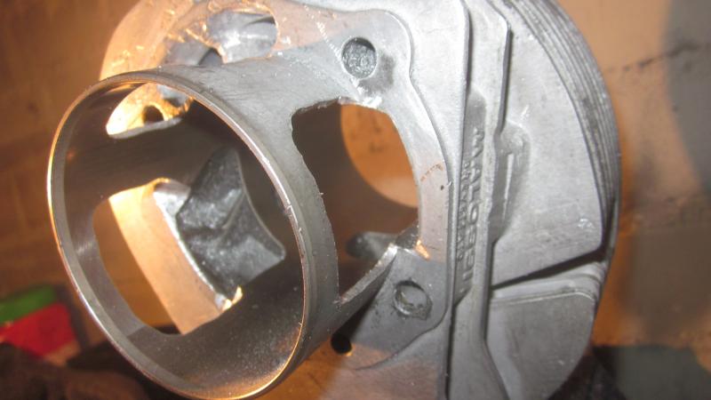

Mod75 Inviato Marzo 11, 2013 Autore Inviato Marzo 11, 2013 posta le foto che vediamo un po cosa fare! Scarico allargato fino alla base del cilindro: e´un lavoro molto grezzo, lo scivolo sullo scarico é meno peggio di come sembra, ci sono ancora le scaglie d'alluminio e i segni del dremel dappertutto. Il vero problema é che le misure sono completamente o quasi sballate. Niente é fatto a misura ma tutto a occhio. Vabbé se devo buttare il cilindro vorrá dire che lo useró per esercitarmi in futuro e ne ordineró uno nuovo tanto l'avevo messo in preventivo... Cerco di prenderla con filosofia. Se invece vale la pena almeno di tentare io lo butto dentro e lo testo cosí com'é. 0 Cita
gian-GTR Inviato Marzo 11, 2013 Inviato Marzo 11, 2013 non che dalle tue foto si capisca gran che.... facci vedere cosa hai fatto dentro i travasi comunque cerca di rendere più lineare possibile il passaggio dei gas... meno ostacoli e rigonfiamenti incontrano meglio è misura le fasi e vediamo dove sei arrivato, da li a buttarlo sto cilindro ce ne passa. per le fasi sara gigi a dirci se sono buone... ciao gian 0 Cita
Mod75 Inviato Marzo 11, 2013 Autore Inviato Marzo 11, 2013 (modificato) non che dalle tue foto si capisca gran che....facci vedere cosa hai fatto dentro i travasi comunque cerca di rendere più lineare possibile il passaggio dei gas... meno ostacoli e rigonfiamenti incontrano meglio è misura le fasi e vediamo dove sei arrivato, da li a buttarlo sto cilindro ce ne passa. per le fasi sara gigi a dirci se sono buone... ciao gian OK! Ottimo! Grazie Pensavo che non essendo piú esattamente identici il sx ed il dx ci fossero problemi, mi faccio paranoie di continuo... Ah ho poi dimenticato un altra cosa fondamentale! Ho giá raccordato il carter per il nuovo cilindro cosí modificato, in realtá ho rivisto solo lo scarico, i laterali li avevo giá fatti enormi di loro. Raccordo fatto sul semicarter al volo. La mia idea era di sfruttare a pieno anche il travaso precedentemente raccordato per Pinasco e fare un mega travaso, che andasse appunto dal raccordo tutto a dx del Pinasco fino a quest'aggiunta ispirata dal lavoro di Worb che ho fatto l'altro ieri tutta a sx, che praticamente "invade" anche l'altro semicarter. Se lo confrontate il travaso di scarico sul carter con quello dell'inizio del post (col pistone montato) vi rendete conto di quanto ho aggiunto! Insomma di voglia di sperimentare ce n'é tanta! Forse troppa!!!! Comunque tutto questo dovrebbe dare molti giri e coppia in piú. Non ho toccato le luci interne quindi la canna é perfettamente intatta. Ditemi che pensate dei carter! Con il pistone alleggerito e lo spinotto GS dovrebbe venire una bomba!! @Gigi come hai allineato il pistone al cilindro di preciso? Modificato Marzo 11, 2013 da Mod75 0 Cita
marcots Inviato Marzo 11, 2013 Inviato Marzo 11, 2013 ammazza... lo hai violentato quel cilindro!! 0 Cita

grandeveget Inviato Marzo 11, 2013 Inviato Marzo 11, 2013 Scusa ma, vedo bene? Nel travaso carter di sinistra c'è un punto dove la larghezza di piano d'appoggio per il cilindro è infinitesimale... farà tenuta anche così?... Per il resto seguo con interesse. 0 Cita
gian-GTR Inviato Marzo 11, 2013 Inviato Marzo 11, 2013 quoto oscar... li hai mangiato veramente tanto... da verificare la tenuta. 0 Cita
Gt 1968 Inviato Marzo 11, 2013 Inviato Marzo 11, 2013 Ma che ti ha fatto di male quel cilindro Rifinisce bene e con calma , elimina spigoli , gobbe e dossi , allinea per benino le aperture della camicia coi travasi alla base ,i due laterali cerca di renderli più simmetrici possibile , per la tenuta li nel carter dove hai lasciato 1 centesimo di battuta con un po di pasta nera o rossa non dovresti aver problemi , come ultimo consiglio ma non ultimo come importanza segui i consigli di Gigi che di 200 ne ha rovinati diversi per farsi le ossa e ora sa che dice . Una curiosità perchè quel travaso lo chiami scarico? 0 Cita
gian-GTR Inviato Marzo 11, 2013 Inviato Marzo 11, 2013 Una curiosità perchè quel travaso lo chiami scarico? credo si riferisca al fronte scarico quoto tutto quello che hai detto 0 Cita
