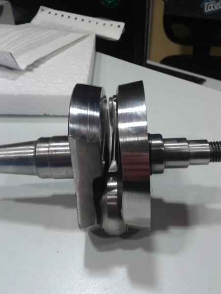

Special Dave Inviato Febbraio 27, 2013 Inviato Febbraio 27, 2013 Gli alberi special lip sono fatti per i lamellari al carter! Viene tornita o molata una parte di spalla dell'albero in modo da indirizzare il flusso della benzina all'interno dell'albero e non ostacolare l'entrata nella camera di manovella.. Guarda una foto degli alberi che fa Andrea (l'amico che mi lavora gli alberi) 0 Cita
Farinos Inviato Febbraio 27, 2013 Inviato Febbraio 27, 2013 (modificato) vedo che se ne parla..mi spiegate cosa significa special lip ? desdet ! Che io sappia con "special lip" si intende la lavorazione specifica che si effettua sull'albero per aumentare la portata di miscela nel caso di montaggio di collettore lamellare al carter... Modificato Febbraio 27, 2013 da Farinos 0 Cita
Gabriele82 Inviato Febbraio 27, 2013 Inviato Febbraio 27, 2013 ok grazie! praticamente hanno un invito per la miscela. desdet ! 0 Cita
Gt 1968 Inviato Febbraio 27, 2013 Inviato Febbraio 27, 2013 ok grazie! praticamente hanno un invito per la miscela. desdet ! e soprattutto hanno una "fase" molto ampia , questi alberi non li puoi usare con un motore a valvola..... ovviamente. Dave mi piace la lavorazione di quell'albero 0 Cita
Special Dave Inviato Febbraio 27, 2013 Inviato Febbraio 27, 2013 e soprattutto hanno una "fase" molto ampia , questi alberi non li puoi usare con un motore a valvola..... ovviamente.Dave mi piace la lavorazione di quell'albero Girerò i complimenti all'autore! Farli così è un metodo veloce e sicuro per i lamellari.. Ovviamente poi vengono ribilanciati con inserti al tungsteno per ridurre le vibrazioni e la perdita di potenza 0 Cita

Gt 1968 Inviato Febbraio 27, 2013 Inviato Febbraio 27, 2013 Dave prenderò spunto per il mio motore lamellare l'albero che ho è troppo leggero , svuota parecchio il carter e in alto sento vibrazioni anche se è equilibrato a ore 12 e ha una % di bilanciamento mi pare tra 55 e 60 0 Cita
