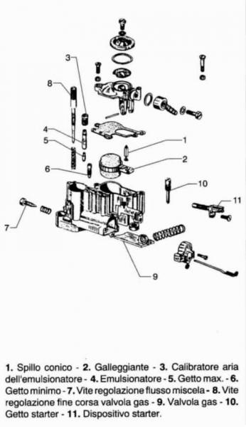

il minimo se giri verso destra fa entrare più benzina quando non apri il gas, viceversa ne fa entrare meno.
si regola a vespa calda e dovresti tenerlo tra i 1000/1500 giri (e tu mi dirai come faccio se non ho il conta giri :risata:)
fai cosi, scaldi la vespa e ti fermi, apri la pancia, avviti un po 1 - 2 giri) il minimo e accendi, la vespa sara un po accelerata, lo sviti piano piano e quando la vespa inizia a borbottare risali di un quarto di giro.
ti fai una passeggiata e vedi se ti soddisfa.
ciao
gian
PS la vite del minimo regola la 'battuta' della ghigliottina, per semplificare é come che tu accelerassi un pelino...
allora la vite numero 7 vite regolazione flusso miscela,serve per l'appunto a regolare o piu aria o piu miscela(olio benzina) a seconda se sei grasso o magro svitando ingrassi perche' favorisci l'ingresso di piu miscela avvitando il contrario entra piu aria,la vite,la vite numero 8 dello schema serve per regolare il fine corsa della ghigliottina(volgarmente detto anche regolazione del minimo)per il borbottio potrebbe essere anche il condensatore o le puntine,che con il passare degli anni consumando la bachelite(materiale di qui e'composto il supporto) rimangono un po' piu aperte e quindi vanno regolate di nuovo(0,30-0,40mm)o sostituite........generalmente comunque la regolazione della vite numero 7 falla da tutta avvitato sviti 2.5 giri completi
