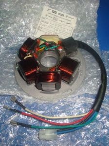

Ciao Nio mi spiace ma non trovo più le foto forse le ho buttate, anche perché i colori dopo 30 anni di cottura non si capivano più vedi ad esempio ho trovato questa sulla rete image.jpg
Si vedono chiaramente il gruppo da 3 bianco verde e rosso da 1,5 invece blu e nero sono di sezione più spessa da 2,5, con il tuo statore in mano dovresti accorgertene.
i fili blu e nero vanno da 1,5 mmq
i fili verde,rosso e bianco vanno da 1 mmq

Ciao Nio mi spiace ma non trovo più le foto forse le ho buttate, anche perché i colori dopo 30 anni di cottura non si capivano più vedi ad esempio ho trovato questa sulla rete [ATTACH=CONFIG]123360[/ATTACH]
Cmq dal mio statore , senon ricordo male, escono solo 3 cavi: bianco, rosso e verde :shock:
Quei tre vanno alla bobina poi ci vogliono gli altri due che vanno all'impianto elettrico

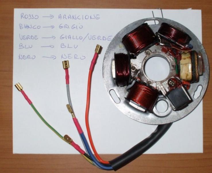

In linea di massima i cavi per uso impianti civili vanno bene se non trovi altro. Non troverai però il colore verde perchè per gli impianti elettrici e per gli apparecchi elettrici non si usa, penso perchè si potrebbe confondere col giallo/verde che corrisponde alla terra. Il verde si usa sugli impianti a bassa tensione e sugli impianti a corrente continua, per esempio nel settore automobilistico e carrelli elevatori. Li potresti trovare da un ricambista che tratta materiali per elettrauto.
Un'altra possibilità sarebbe cercare nella tua zona un' officina elettromeccanica che produce o ripara motori elettrici o resistenze elettriche. In quel settore si utilizzano cavi resistenti al calore con isolamento al silicone o ancora meglio "sterlingati", ovvero ricoperti da una specie di guaina in treccia resistente alle alte temperature.
