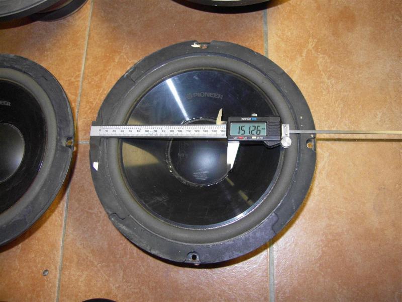

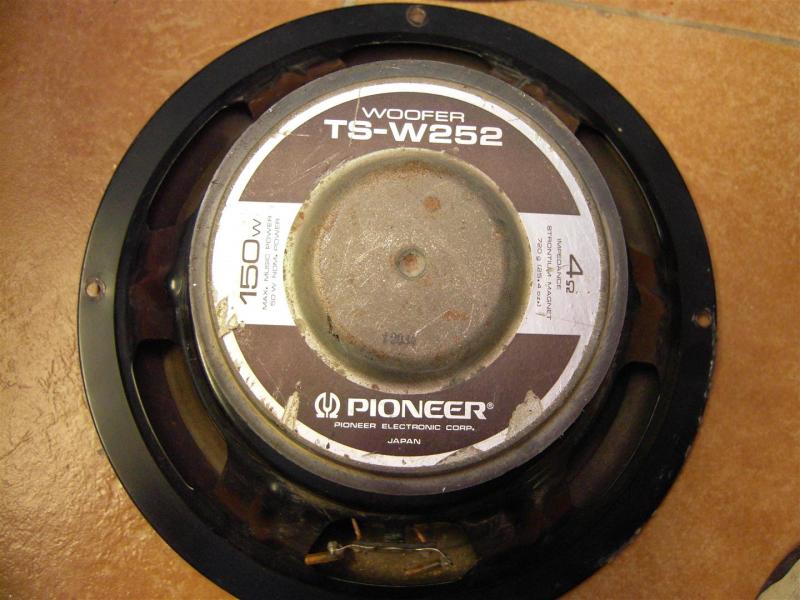

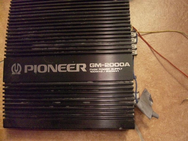

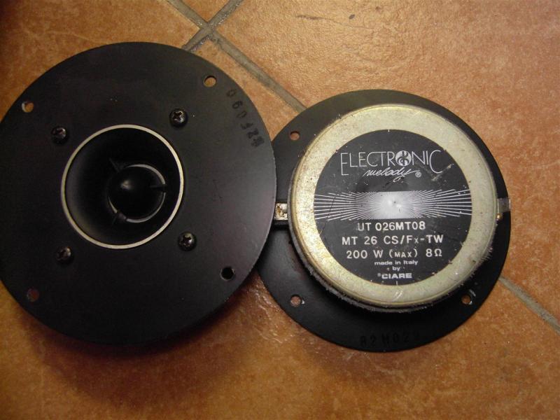

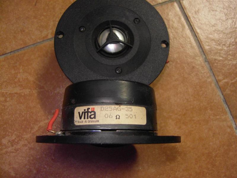

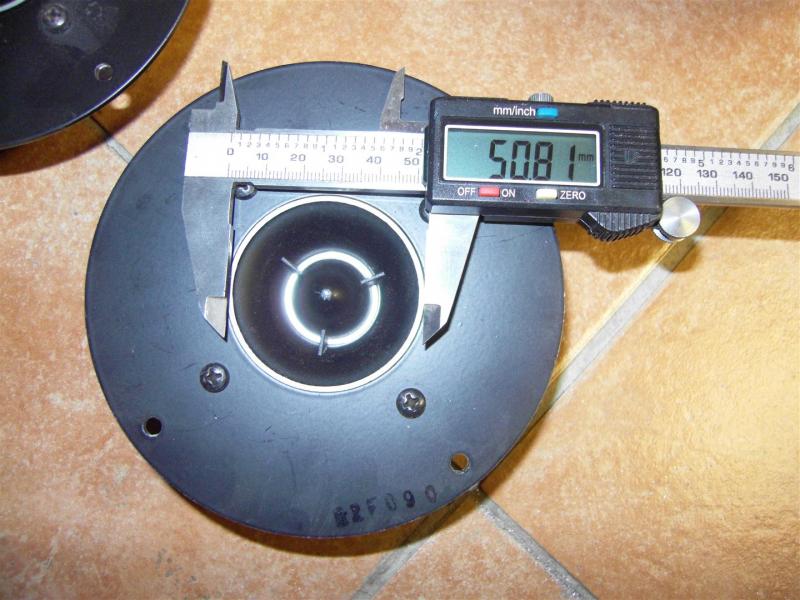

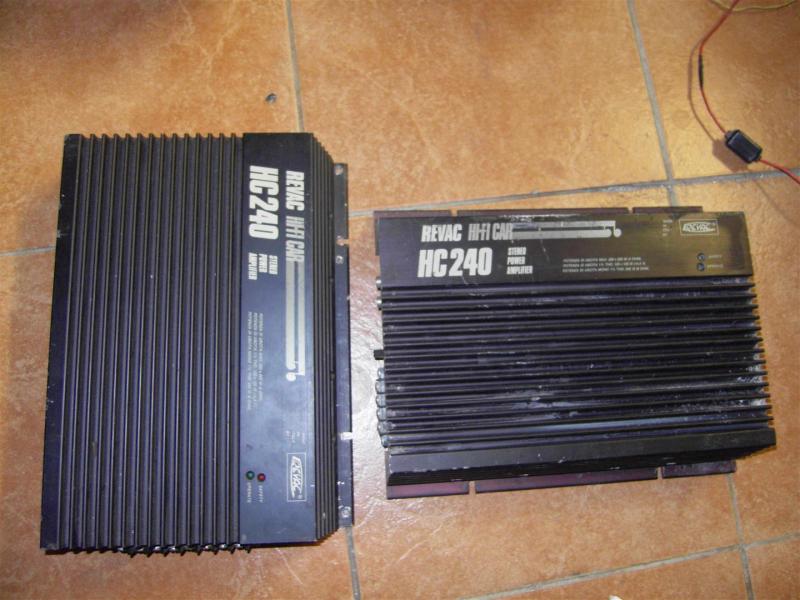

Vespista46 Inviato 23 marzo 2013 - 00:59 Share Inviato 23 marzo 2013 - 00:59 Con lo starbene di mio compare Gabri, posto le foto della roba che ho... Può venire fuori qualcosa di grazioso? Non mi importa la potenza pura, mi basta si senta bene e, disponendole agli angoli posteriori della stanza, mi rendano più uniforme e rotondo il suono Come amplificatore ho anche uno domestico a cui erano collegati due bei cassoni (sempre per quanto ne possa capire io da ignorante totale), vedo di fargli delle foto e prendere i dati di targa. Luca che te ne pare? PS: hai MP per la 600ina 0 Quote Link al commento Condividi su altri siti More sharing options...
Vespista46 Inviato 23 marzo 2013 - 01:01 Share Inviato 23 marzo 2013 - 01:01 Ultime! Ah, ho anche degli equalizzatori a potenziometri piccoli, faccio due foto anche li? 0 Quote Link al commento Condividi su altri siti More sharing options...
