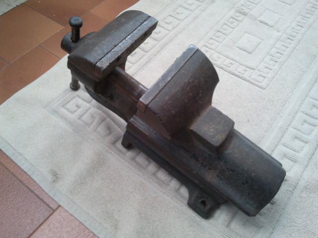

salvba Inviato Novembre 13, 2012 Inviato Novembre 13, 2012 ciao, ti posso dire che ne ho usate diverse, piccole, grandi, ghisa, acciaio/guisa e solo acciaio. di sicuro meglio l'acciaio, la ghisa filettata è fragile. io il mese scorso ho ricevuto questa come regalo....bellissima...old stile...MOolto robusta, ma c'è bisogno di un contrappeso- 0 Cita

ASSEACAMME Inviato Novembre 14, 2012 Inviato Novembre 14, 2012 in acciaio è sicuramente meglio ma costra un botto. prendila con la max apertura disponibile e le flange intercambiabili, fissala al banco con due bei pezzi di tavolone da muratore spessi (sopra e sotto) e perni passanti adeguati ne ho un paio del brico e per cazzeggiare vanno bene (con 15/20€ te la cavi ... ovvio il rapporto qualità prezzo ) per i lavori seri usa quella da fabbro ereditata dal nonno salvba Re: morsa da banco ciao, ti posso dire che ne ho usate diverse, piccole, grandi, ghisa, acciaio/guisa e solo acciaio. di sicuro meglio l'acciaio, la ghisa filettata è fragile. io il mese scorso ho ricevuto questa come regalo....bellissima...old stile...MOolto robusta, ma c'è bisogno di un contrappeso- questa va benone:mrgreen: :mrgreen: 0 Cita
