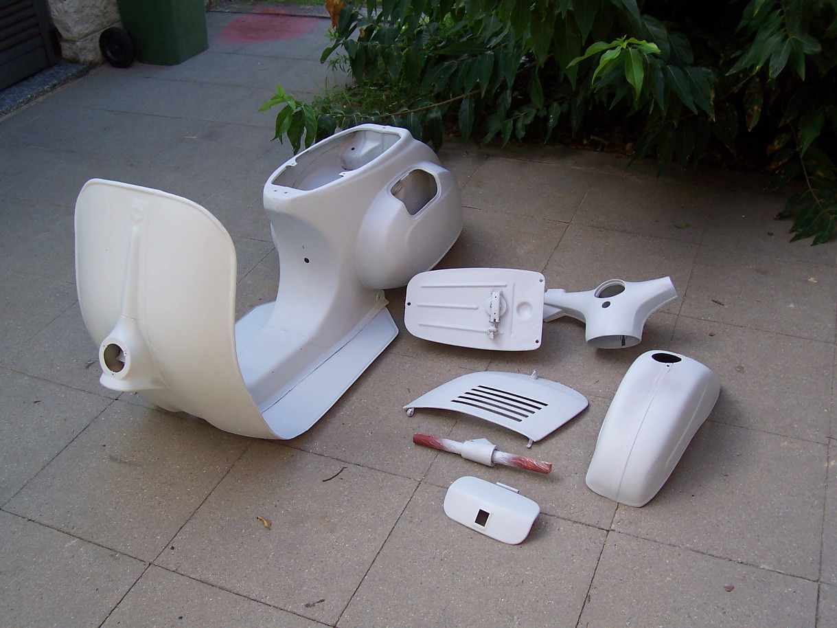

snake Inviato July 31, 2008 Autore Inviato July 31, 2008 anche un mio amico ha una primavera marrone, però non sò il modello, quando lo vedo glielo chiedo stò cominciando a sabbiare, oggi ho fatto i pezzi piccoli, forse domani comincio il telaio, vi mando una foto dei pezzi sverniciati ma non ancora sabbiati, 0 Cita

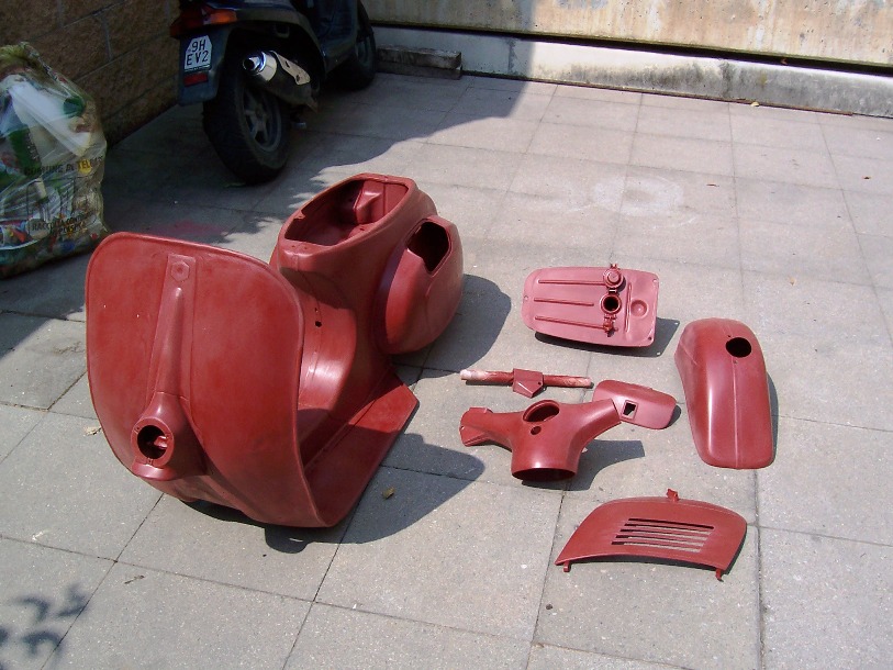

snake Inviato Agosto 4, 2008 Autore Inviato Agosto 4, 2008 oggi gli ho dato la vernice di fondo, però mi sono dimenticato di fare le foto da sabbiata, quasi quasi la risabbio, faccio le foto poi gli ridò la mano di fondo, meglio lasciar perdere e continuare, dato che ne posso approfittare di qualche giorno di ferie, domani gratto, stucco, rigratto, ristucco, rigratto................................... 0 Cita
snake Inviato Agosto 5, 2008 Autore Inviato Agosto 5, 2008 ho cominciato oggi a stuccare intanto mando questa 0 Cita

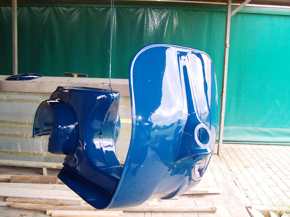

snake Inviato Agosto 11, 2008 Autore Inviato Agosto 11, 2008 anche questo è fatto stuccata, carteggiata, ristuccata ricarteggiata............................. domani devo andare dal carrozziere che mi ha saldato le pedane perchè devo fargli dare una saldatina alla pedana, ho trovato una crepa di un paio di centimetri, proprio dove era stata saldata con quella nuova, probabilmente nel carteggiare la saldatura ho insistito un pò troppo e non ha tenuto, meno male che non è ancora in ferie e domattina me lo fà (spero) poi, prima di mezzogiorno dovrei almeno dare la prima mano di vernice, portroppo di vernice alla nitro nemmeno a pagarla a peso d'oro, non è più a norme, e mi sono preso la bicompo (che anche quella in fatto di prezzo non scherza), spero di non fare altri casini perchè domani sera vorrei aver finito di verniciarla e godermi qualche giorno di ferie intanto che la vernice si assesta, poi con calma a settembre dovrei cominciare a montare tutti i pezzi, (spero che domani vada tutto bene) 0 Cita
snake Inviato Agosto 14, 2008 Autore Inviato Agosto 14, 2008 l'ho verniciata adesso devo dare qualche colpo di cartavetrata,(ho colato qualcosina) ma dovrebbe andare tutto bene 0 Cita
